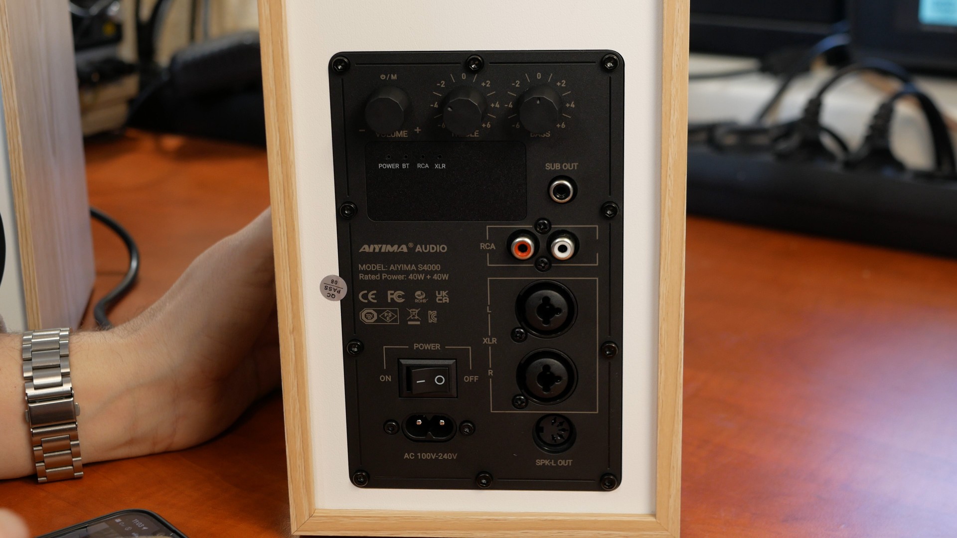

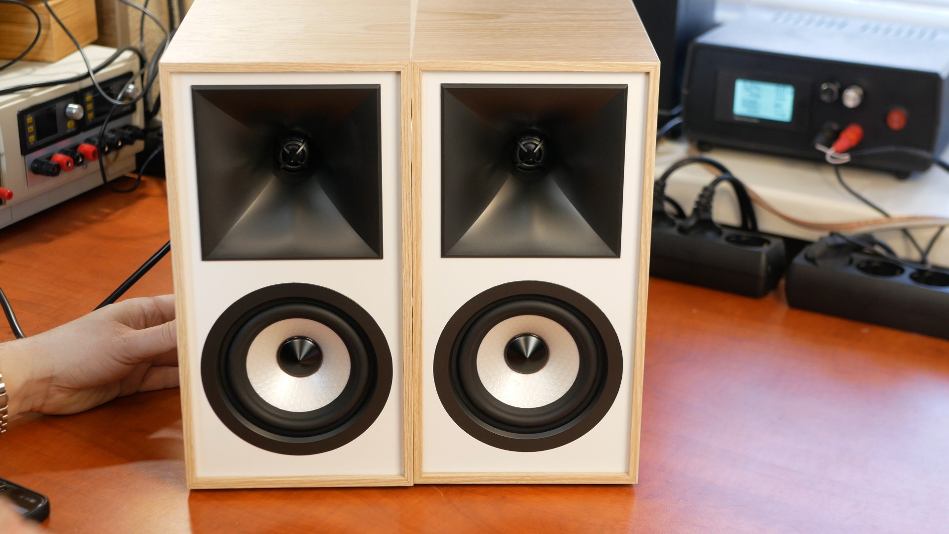

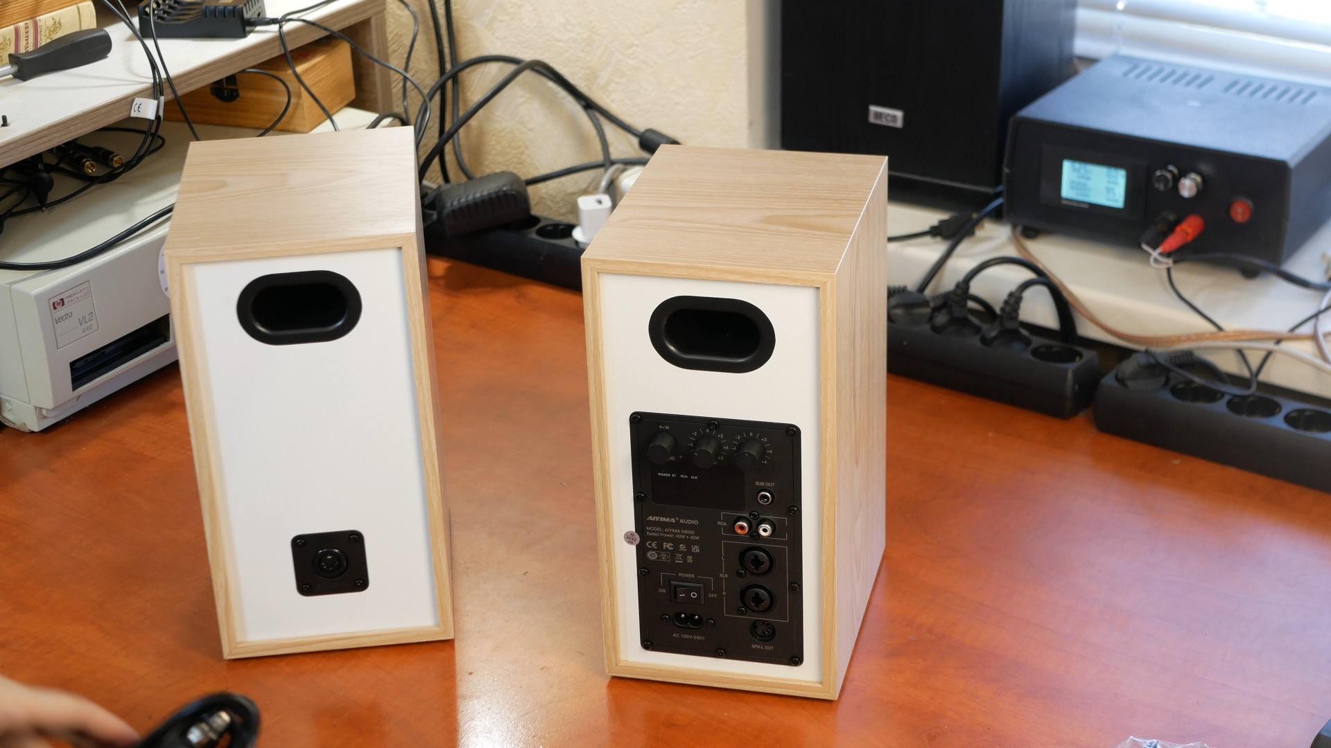

Приехали S4000, буду гонять и смотреть, что они из себя представляют.
По сухим цифрам: 40 Вт на канал, заявка по низу от 45 Гц, Bluetooth, RCA и XLR — уже неплохо для старта. Есть выход на саб, внутри TPA3118, кроссовер на 2.5 кГц, шелковый твитер с рупором.
Корпус МДФ, не пластиковая игрушка — уже плюс, но посмотрим, как это скажется на звуке.
Пока без выводов, просто первичное знакомство.
Интересно, насколько заявленные характеристики совпадут с реальностью — особенно по басу и ВЧ.
Погоняю, послушаю, померяю — отпишусь, что там на самом деле, а не в рекламке

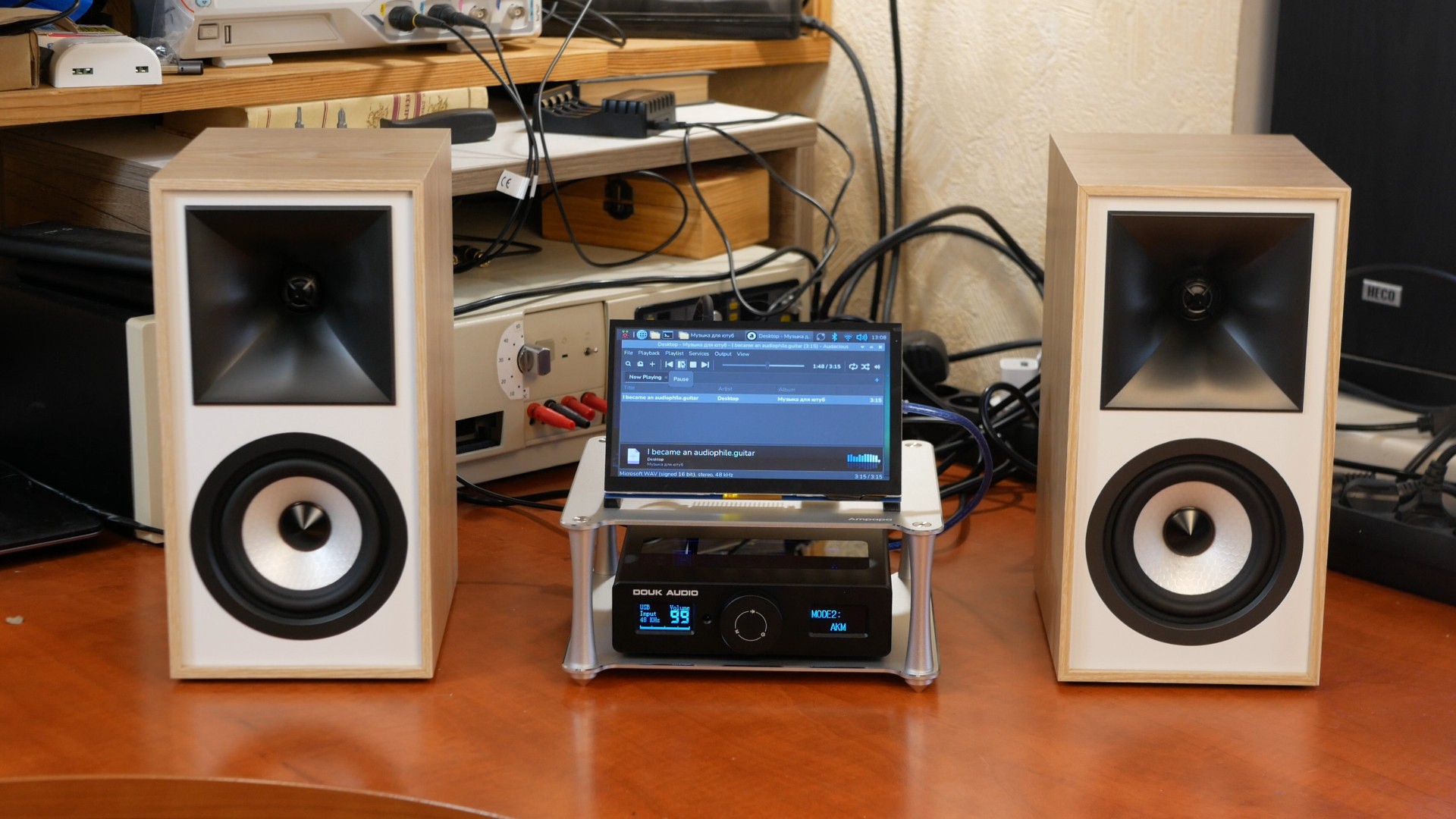

Собрал такой сетапчик
