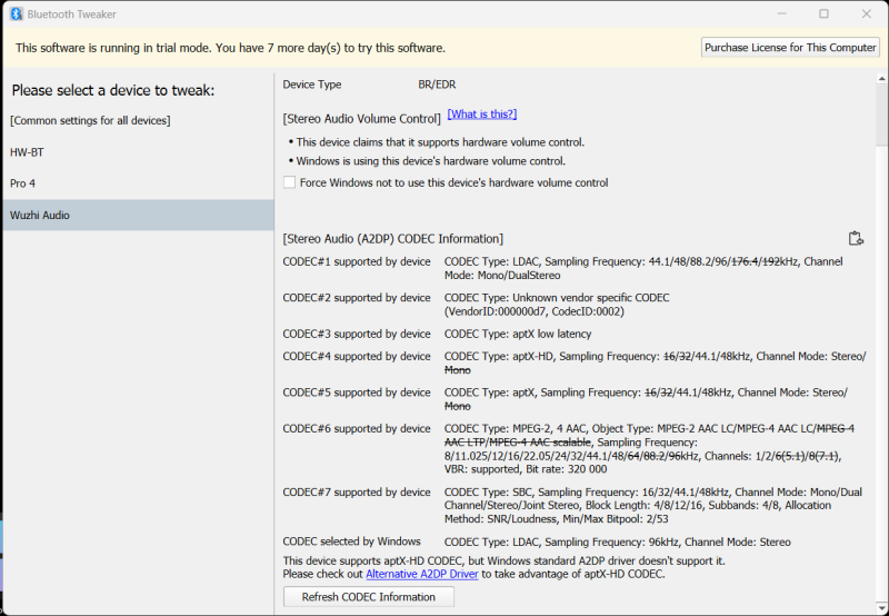

Як я розумію, у Windows 11 використовується формат ААС, але в мене є пристрій з більш широким вибором кодеків, таких як Atpx HD та LDAC.

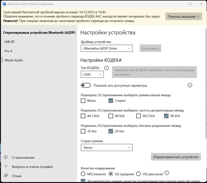

Мої пошуки можливості використання використання цих кодеків призвели до встановлення програми Bluetooth Tweaker. Нажаль версія платна, тож використовую пробну версію.
Завантажив тут: https://www.bluetoothgoodies.com/tweaker/download/

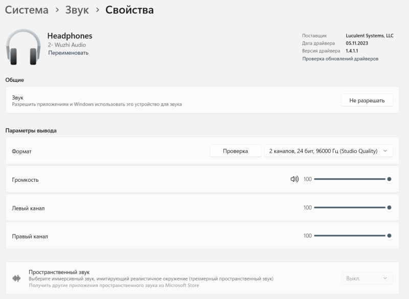

За допомогою драйвера з цієї програми зміг запустити кодек LDAC з ноутбуку без якихось допоміжних приблуд-свистків. Система показує, що формат передачі 24 біт, 96000Гц (Студійна якість). Музика звучить справді класно.
Докладаю скріншоти.
В кого є досвід в підключені кодеків Atpx HD та LDAC на Windows 11 поділіться, будь ласка, буду дуже вдячний. :)

То ж, я собі оце й думаю.. Якщо можна програмно ввімкнути кодеки LDAC та Atpx HD зі стороннім драйвером, то чи можна якось їх ввімкнути встановивши стандартний драйвер A2DP Driver для Windows 11, чи йому подібний?

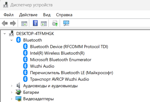

Какой у вас чип блютуза стоит? Нужно понимать, что если чип не поддерживает тот или иной кодек на уровне железа, то все эти надписи которые показывает винда до одного места.

ARTShaving писал(а): 07 дек 2023, 20:43 Де це можна подивитись?
В диспетчер устройств зайдите, если он в одиннадцатой винде остался.

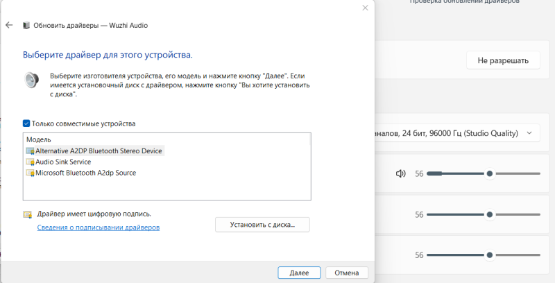

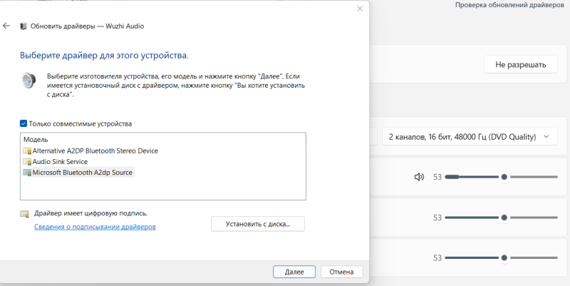

Спробував поміняти доступні мені драйвери Bluetooth. В стандартному ні про яку високу передачу сигналу немає мови. Альтернативний програмний драйвер дає приріст в передаваємому форматі. Але я не можу стверджувати на скільки цей приріст явний при прослуховувані музики. Начебто покращення звуку є, але можливо це прояв програмного збільшення гучності.

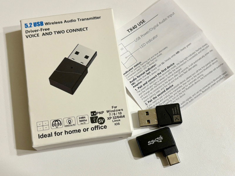

Придбав на алі ось такий девайс.
https://a.aliexpress.com/_mr5pCRA
Підʼєндується до ноуту через юсб або тайп сі. Інструкція пише, що зелений колір світлодіода сигналізує про підʼєднання через кодек Atpx HD.
При підключенні звук хороший. На слух не гірший ніж через просто юсб підключення кабелем.
Дуже крутий бонус, це те що ця приблуда працює з айфон 15 через тайп сі. Тепер можу з айфон слухати музику з кодеком Atpx HD. Круто! :D
