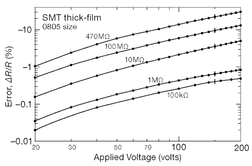

На счет кремния сложно сказать. Уже сейчас, КМК, большинство проблем заключено не в выходном каскаде, а в конструкциях в целом, особенно на больших мощностях.
где-то рядом уже искажения радиоэлементов. Для улучшения показателей в модуляторе применяю резисторы 25ppm 0.1% и np0 керамику на 100В.
