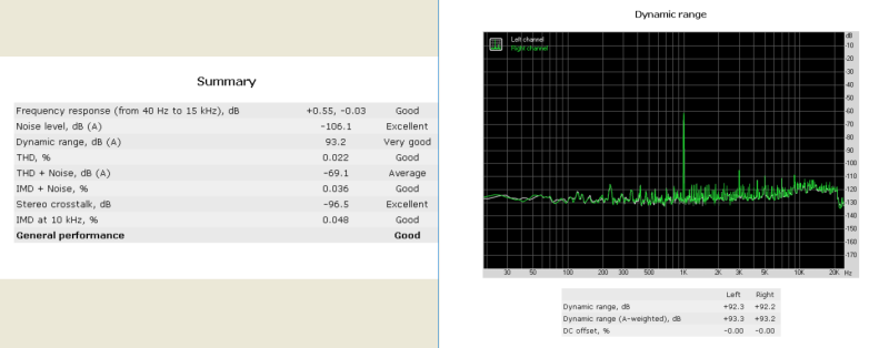

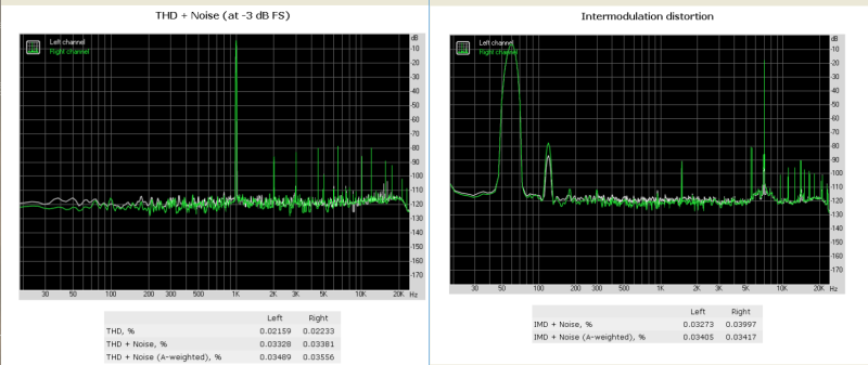

Результаты замеров:
Frequency response (from 40 Hz to 15 kHz), dB
+0.54, -0.32 Good
Noise level, dB (A)
-89.1 Good
Dynamic range, dB (A)
88.5 Good
THD, %
4.592 Very poor
THD + Noise, dB (A)
-24.4 Very poor
IMD + Noise, %
4.479 Very poor
IMD at 10 kHz, %
3.727 Poor
General performance Average
Frequency response:
THD + Noise (at -3 dB FS)
Intermodulation distortion:

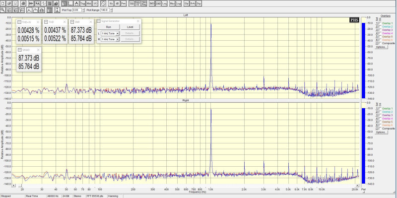

Ниже результаты измерения SBC блютуза версии 4,0 который применяется по умолчанию в чипах ESP32 в плате входов моего силового ЦАПа.
viewtopic.php?t=2074&sid=ae8050de23da40 ... e2d3331f5d

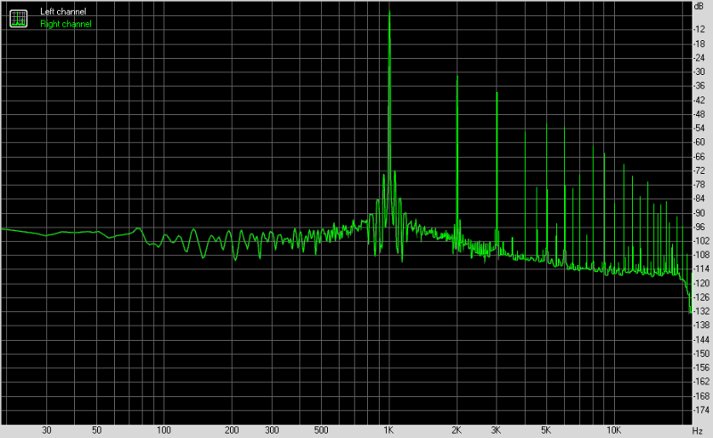

Ну а это результат измерения блютуза в режиме APTX HD чипа CSR8765

Вы были правы, разобрался откуда такой лес гармоник. Подключил сегодня на десктопном ПК эту коробочку по оптике, а там тот же лес что и в первых замерах, оказалось это цифровая регулировка громкости влияет, тут крутилка это энкодер. На 50% громкости лес пропадает :lol: Но это актуально при синусе максимальной амплитуды на входе. На живой музыке этого не слышно. Зато слышно что даже по оптике он паршивенько играет, хоть уже и не так ужасно как по БТ. Еще и звук сильно зависит от частоты дискретизации. На 44к он один, на 48к и 96к другой.

Barkasov писал(а): 21 июн 2025, 10:32 Подключил сегодня на десктопном ПК эту коробочку по оптике, а там тот же лес что и в первых замерах, оказалось это цифровая регулировка громкости влияет, тут крутилка это энкодер. На 50% громкости лес пропадает :lol:
Вот те на. Оказывается это клипинг в DSP или в его DAC.
