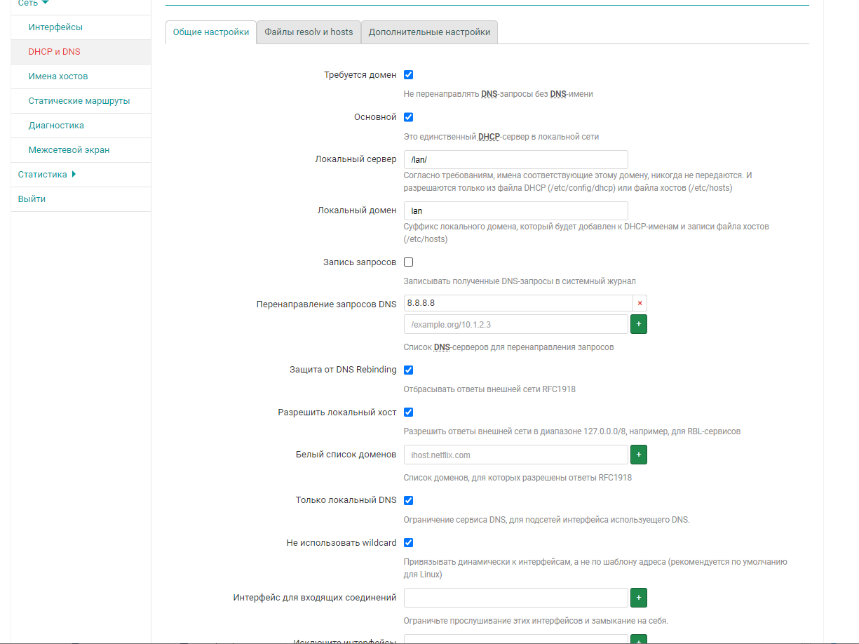

Нжмите на DHCP и DNC там в настройках, а на фото настройка входящей сети

вижу, что роутер работает, что во вкладке, что я говорил по умолчанию DHCP? Под вкладкой интерфейсы Просто оно само вам назначит

нет, вроде бы, это всё от выходящей сети настройкиAlex писал(а): 05 фев 2021, 10:08 Нжмите на DHCP и DNC там в настройках, а на фото настройка входящей сети

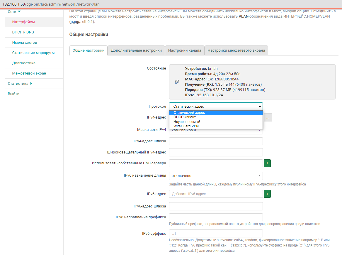

у вас внешний айпи 192.168.10.1 а внутренний 192.168.1.1 все работает, какая задача? Что не работает?

не, вроде бы наоборот было. 10- это внутренняяAlex писал(а): 05 фев 2021, 10:19 у вас внешний айпи 192.168.10.1 а внутренний 192.168.1.1 все работает, какая задача? Что не работает?

это я дома подключился. сказал контроллеру, чтоб порт внешки работал по дхсп. И мой домашний роутер ему такой адрес и далAlex писал(а): 05 фев 2021, 10:32Вы из какой сети подключились к роутеру по айпишнику 192.168.1.59 ?

тогда на заводе тоже будет работать
если внуктрянка 192.168.1.1 и маска 254 а внешний 192.168.0.122
