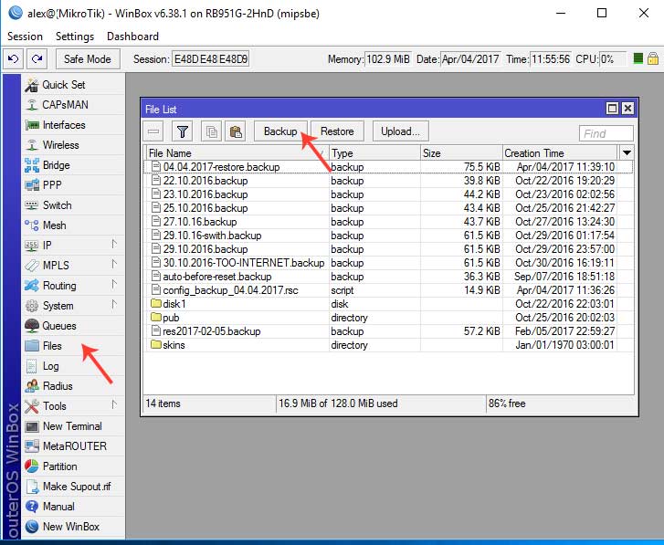

1.Сохраняем настройки для последующего восстановления на этом же Mikrotik
Заходим на роутер, выбираем "files" -> "backup", указываем имя и сохраняем. Копии будут доступны во вкладке "files"
Восстановить настройки можно выбрав "restore".

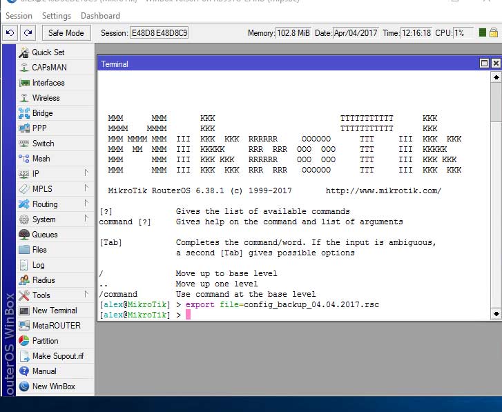

2. Сохраняем настройки для последующего восстановления на другом Mikrotik
Нажимаем "New Terminal" и в коммандной строке вводим данные, где указываем дату копии.
Код: Выделить всё
export file=config_backup_04.04.2017.rsc

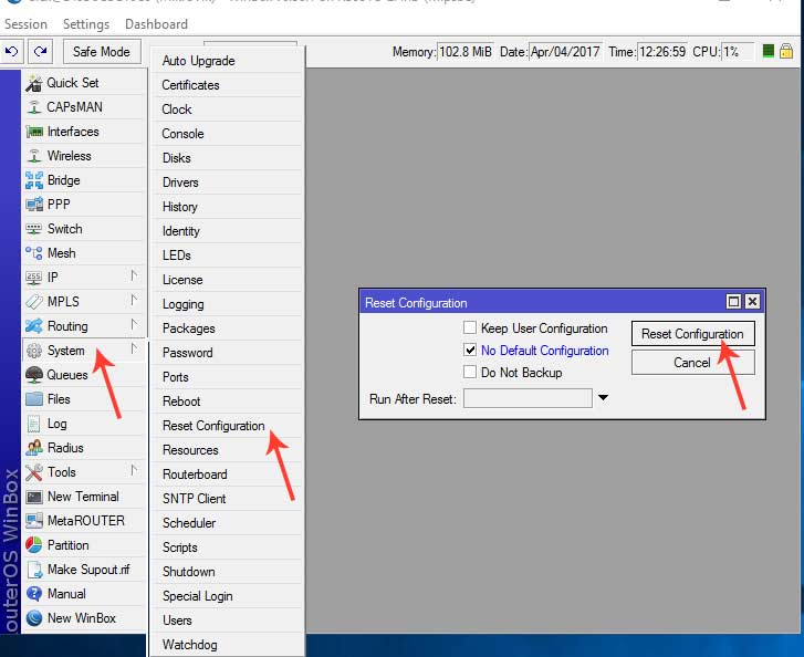

Для восстановления настроек с сохраненной копии нужно сбросить настройки Микротика на настройки по умолчанию:
Заходим "System" -> "Reset Configuration".
Выделяем галочкой "No Default Configuration".
Жмем кнопку "Reset Configuration".
И подтверждаем "Yes" для сброса настроек и перезагрузки Mikrotik.
Затем импортируем настройки введя в терминал команду
Код: Выделить всё
import file=e=config_backup_04.04.2017.rsc
Копии сохраняются в "files", скачать и записать туда копии можно просто перетянув их мышкой.
