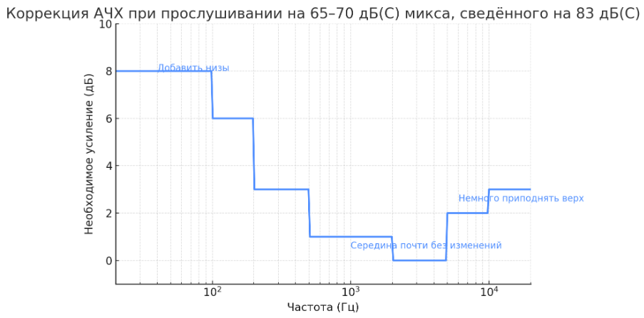

При прослушивании на 65–70 дБ(C) микса, сведённого в студии на 83 дБ(C), как нужно скорректировать АЧХ?
Вот ориентировочная кривая коррекции АЧХ, если вы слушаете микс при 65–70 дБ(C), а он был сведён при 83 дБ(C):
Усильте басовую область (ниже 200 Гц) примерно на +6–8 дБ.
Чуть приподнимите высокие частоты (8–12 кГц) на +2–3 дБ.
Средние частоты (500–2000 Гц) оставьте почти без изменений.
Такая компенсация приблизительно восстанавливает восприятие частотного баланса по кривым равной громкости (ISO 226).
