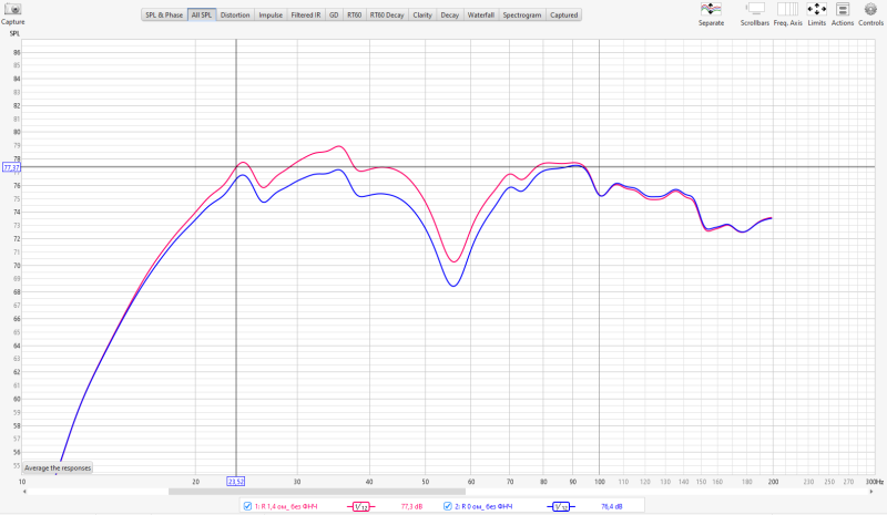

Решил таки измерить, что для моего саба лучше, нулевое Rвых, или 1,4Ом, которое я сделал для работы динамика (Re 2,9Ом) в ЗЯ с исходной Qtc 0,5.
Rвых 1,4Ом, имеет УМЗЧ с регулировкой выходного сопротивления, для получения расчётных Qtc 0,71. Сигнал проходит через корректор Линквица, для получения «полки» от 25Гц. В нём учтены Rвых и исходная Qtc.
Измерения делались с отключенным ФНЧ в 3см от диффузора, т.е. комнатными резонансами в какой то мере, можно пренебречь.
АЧХ.
«Полка» получилась расчётная. В области 40Гц, прибавка от Rвых 1,4Ом, составляет 4дБ! Ну и полка получается ровная (провал на 56Гц, это работа «железного» режектора).

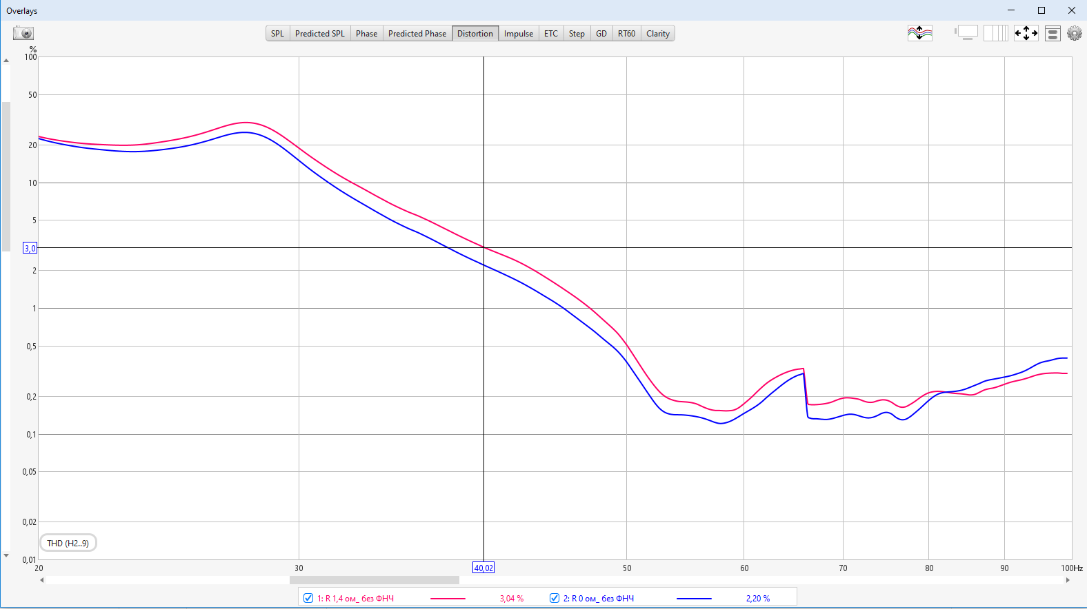

А что же THD? При демпфировании динамика нулевым сопротивлением усилителя, они должны значительно уменьшится.
Так и есть. На 40Гц уменьшились с 3 до 2,2%.
Если бы стоял выбор, что лучше, увеличение SPL в области НЧ на 4дБ, или уменьшение THD на 0,8% (при соответственном снижении SPL), я несомненно выбираю первое. Да и скорее всего, это уменьшение получено из за более низкого уровня SPL.
Кстати, подтверждается тезис, что общая добротность системы (Qtc) не выше 0,71, важнее Кд усилителя.

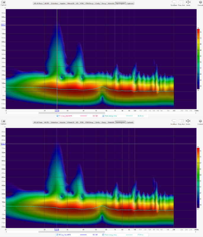

Глянул и спектрограммы. Разницы нет. Немного таки видны резонансы комнаты (как и на АЧХ).

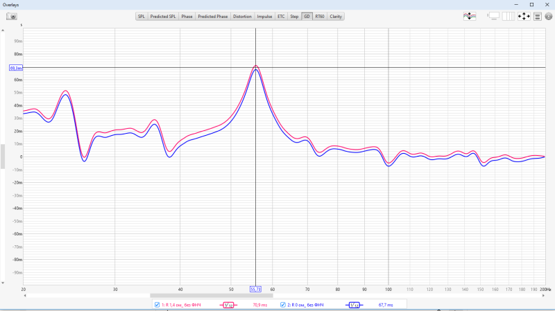

А вот ещё и ГВЗ, впритык к динамику.
На 56Гц (главный стояк, подавленный в 0), 70мС!
По данным ИИ:
На частоте около 55 Гц человеческое восприятие групповой задержки весьма ограничено – мы не слышим тоновой «эхо», но можем почувствовать «мыльность» и расплывчатость баса. Исследования и обсуждения аудиофилов показывают приблизительные пороги:
На форумах аудиофилов (например, DIYAudio, AudioScienceReview) нередко упоминают ориентировочную «границу»: при групповом запаздывании порядка 25–30 мс (на частотах порядка 50–100 Гц) бас начинает восприниматься как «медленный», «размытый».
Сейчас вспоминаю и ужасаюсь, как я когда то слушал без коррекции. :o

Justas* писал(а): 13 июн 2025, 21:27 А вот ещё и ГВЗ, впритык к динамику.
Стало интересно, какой вклад в ГВЗ на 56Гц, вносит сам режектор.
Симульнул схему
4мС в плюс и 9мС в минус.
Как пишет ИИ про отрицательное ГВЗ:
Сценарий Заметность отрицательного ГВЗ
Низкие частоты (до 100 Гц) Практически незаметно
Средние частоты (500–2000 Гц) Могут быть искажения атаки
Высокие частоты (свыше 4 кГц) Явные изменения в артикуляции звуков
Так что основной вклад в ГВЗ на 56Гц, вносит конкретно стояк.
