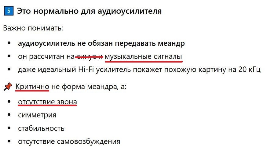

Ну если гора не идёт к Магомету, то поискал:Rum писал(а): 14 янв 2026, 23:27 Поищите инфу о том какими сигналами и как тестируются системы (усилители)...
Сигналы, которыми тестируют усилители:
1.Синусоидальный сигнал.
Самый основной тестовый сигнал. Используется для проверки: коэффициента усиления, клиппинга, гармонических искажений (THD), выходной мощности, соотношение сигнал/шум (SNR)
2.Частотный свип (sine sweep).
Проверяет: АЧХ усилителя, завалы на НЧ и ВЧ, резонансы.
3. Двухтональный сигнал (IMD). Два синуса, например: 19 кГц + 20 кГц (SMPTE, CCIF).
Проверяет: интермодуляционные искажения, качество усилителя на ВЧ.
4.Импульсный сигнал. Короткий одиночный импульс.
Используется для анализа: переходной характеристики, устойчивости усилителя, времени нарастания, перерегулирования.
Используется реже, но очень информативен.
5. Прямоугольный сигнал (меандр)
Показывает:
Переходные процессы, фазовые искажения, перерегулирование, звон.
По фронтам меандра видно: хватает ли полосы пропускания, есть ли проблемы с ООС.
Идеальный меандр невозможен, оценивают звон, завал, скругление фронтов.
6.Шум (белый / розовый).
7. Музыкальный или сложный тестовый сигнал.
Используется для: субъективной оценки, тестов Hi-Fi и Hi-End аппаратуры.
Не подходит для точных измерений, но важен для «как звучит».
8. Многочастотный метод.
Считают одним из самых «честных» способов оценки усилителей, потому что он ближе всего к реальной музыке.
Многочастотный метод измерений — это подача на усилитель одновременно нескольких синусоидальных сигналов разных частот с последующим спектральным анализом выхода.
В отличие от: синуса (одна частота), меандра (искусственный сигнал), шума (статистика), он проверяет:
как усилитель ведёт себя при одновременной обработке нескольких спектральных компонентов.
То есть — почти как музыка, но контролируемо.
Особенности тестирования разных усилителей.
1.Аудиоусилители — упор на THD, АЧХ, шум.
Первые (основные) 3 вида сигналов использует RMAA.
Обязательно ли использовать меандр?
Не обязательно, если:
У вас есть: измерение АЧХ (sweep / шум), THD и IMD анализ, импульсная характеристика, анализ фазовых искажений.
Современные аудиоанализаторы и ПО (REW, ARTA, Audio Precision) полностью покрывают те параметры, ради которых раньше использовали меандр.
Вывод:
Меандр не обязателен, это простой и наглядный тест, полезен при отладке и обучении, не заменяет точных измерений. Если у вас есть полноценный набор измерений — можно спокойно обходиться без него.
Меандр — сигнал с бесконечным набором гармоник. Поэтому он чувствителен к: ограничению полосы, фазовым сдвигам, недостаточному slew rate, инерции накопительных элементов.
Меандр: повторяющийся, предсказуемый, не содержит реального спектрального хаоса музыки
Он не воспроизводит микроструктуру: межмодуляций, слабых деталей на фоне больших амплитуд, асимметричных атак.
Усилитель может выглядеть «красиво» на меандре и при этом смазывать микродинамику музыки.
И не отвечает на вопрос: «Сохраняется ли микрорельеф сложного сигнала при большой динамике?».
Хороший меандр ≠ сохранённая микродинамика.
Меандр — полезный, но грубый индикатор.
Вернёмся к нашим ̶б̶а̶р̶а̶н̶а̶м̶ меандрам.Rum писал(а): 14 янв 2026, 23:27 Наличие инерции в цепи приводит к искажениям микрорельефа сложного высокодинамичного сигнала.
Меандр 20 кГц. 1. Скруглённые фронты.
Это норма для 20 кГц меандра: усилителя с конечной полосой, выходного LC-фильтра класса D
Идеальный меандр на 20 кГц невозможен без полосы в сотни килогерц.
2. Рябь (волнистость) на плато
Вероятные причины:
остатки ШИМ после выходного фильтра
взаимодействие LC-фильтра с нагрузкой
конечное подавление несущей частоты модуляции
фазовые эффекты фильтра на ВЧ
Для класса D не признак плохого усилителя, а следствие архитектуры.
3. Отсутствие сильного звона и выбросов
Это очень хороший признак: усилитель устойчив, фильтр корректно демпфирован, нет склонности к самовозбуждению.
Для 20 кГц это выглядит аккуратно и контролируемо.
4. Лёгкий наклон / неровность уровня.
Это может указывать на: фазовые искажения вблизи границы полосы, влияние ООС на ВЧ, работу фильтра вблизи среза.
Опять же — ожидаемо для класса D.
Важный концептуальный момент, 20 кГц меандр — это экстремальный тест
Он: не является аудиосигналом, содержит гармоники далеко за пределами звукового диапазона, напрямую «атакует» выходной фильтр класса D.
Поэтому:
плохой меандр ≠ плохой звук
хороший меандр ≠ идеальная микродинамика.
Что можно сказать о качестве усилителя по этому меандру.
Можно утверждать: усилитель устойчив, нет грубых проблем со slew rate, фильтр спроектирован грамотно, нет паразитных резонансов.
Итог.
Осциллограмма выглядит корректно для высококачественного класса D.
Видимые «дефекты» — в основном следствие LC-фильтра.
Меандр 20 кГц здесь — стресс-тест, а не критерий звука, по нему нельзя делать выводы о микрорельефе музыки.
Ключевой вывод по меандру.
Меандр 20 кГц заведомо «наказывает» класс D сильнее, чем AB.
Поэтому:
AB почти всегда «выигрывает глазами», D может выглядеть хуже, но звучать нейтрально.
Что обычно НЕ слышно: гармоники ШИМ выше 50–100 кГц, «некрасивый» меандр сам по себе, микроскопическая рябь на осциллограмме.
Глаз легко обманывается тем, что ухо не воспринимает.
Главный вывод
Меандр — не критерий звука, он показывает архитектурные различия.
Слышимы в классе D в первую очередь IMD, шум и временные ошибки. Современный качественный класс D может звучать не хуже AB, но требует более тонкого проектирования

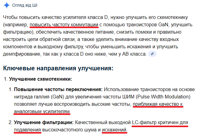

И где Вы на скрине меандра усилителя класса D звон увидели?
«Звон» (ringing) — это затухающие колебания с несколькими периодами, вокруг установившегося уровня с чёткой собственной частотой.
В осциллограмме это выглядит как несколько «волн» после фронта.
Тоже самое можно сказать про любой усилитель. Улучшить схемотехнику за счёт того то и того то.
Вам идеальный меандр нужен, значит расширяем полосу до 100мГц. А там уже и транзисторы нужны другие и выверенная разводка.
А некачественный не критичен.
Вы у ИИ уточните, как качественная ООС после фильтра, устраняет его искажения.
