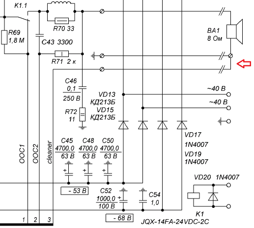

Простая иллюстрация - выход класс-АВ:
Слона видите!?.
А он точно есть... :D

Rum писал(а): 06 ноя 2025, 22:28 Простая иллюстрация - выход класс-АВ:
Слона видите!?.
А что, Суховскую "кабелечистку" (нахрен не нужную с нормальными акустическими проводами), нельзя пристроить к другому классу?

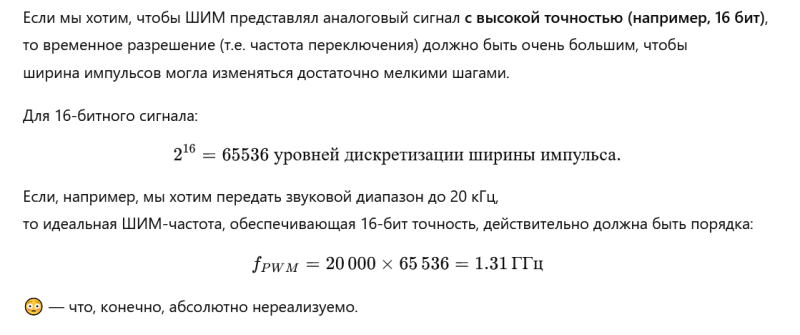

lgedmitry писал(а): 06 ноя 2025, 22:11 где Вы услышали, что классу Д не хватает разрешения? Можно поподробнее?
Можно конечно... :D
Формат PCM CD - частота дискретизации 44 100 Гц глубина квантования 16 бит.
Считаем частоту для аналогичного по разрешению ШИ-модулятора 44 100 × 2^16 = 2 890 137 600 Гц ;) :D
А ключи должны быть еще шустрее... :D :D :D

О, классика жанра! Этот миф про “недостаток разрешения” в Class D один из самых живучих в аудиофильских кругах. Люди его повторяют с 2000-х, когда первые D-классы на TRI PATH или дешёвых чипах реально звучали как “песок” или “мозаика” из-за высокой PWM на 200–300 кГц, плохих фильтров и шума.
Но в 2025 году это уже смешно.

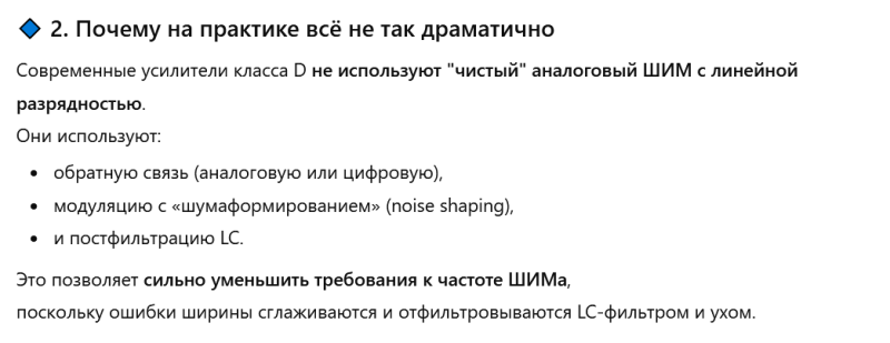

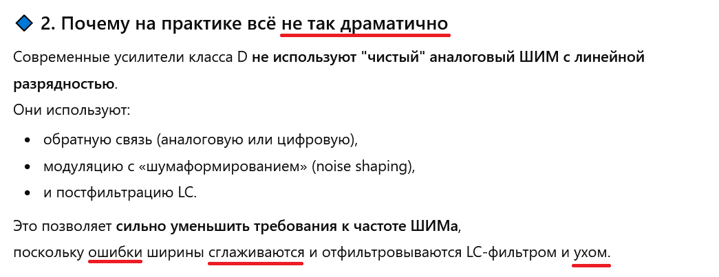

Rum писал(а): 06 ноя 2025, 23:04 Считаем частоту для аналогичного по разрешению ШИ-модулятора 44 100 × 2^16 = 2 890 137 600 Гц ;) :D
Чёт мне это сильно пулю от Сухова напоминает.
Если Д классу нужно ключи с частотой 2,9ГГц для д/д в 16 бит, то возникает вопрос. Как же они тогда на частоте ШИМа 500кГц получают на измерениях SNR более чем в 100дБ? Теоретический предел по шуму у 16 бит РСМ находится на уровне 96дБ.
Когда практика расходится с теорией, то такую теорию дорабатывают или выбрасывают. Та формула которую вы применили справедлива для чистого ШИМ, но кто вам сказал что в Д классе чистый ШИМ? Там просто сигнал наиболее приближён к ШИМу по форме но и не более того. В Д классе к примеру частота ШИМа завис от амплитуды выходного сигнала, что в свою очередь затрудняет мат анализ таких видов модуляции.
Так или иначе, когда вы говорите о д/д то смотрите на результаты измерений, а не на результаты ваших расчётов т.к. ваши расчёты не соответствуют реальному положению дел.

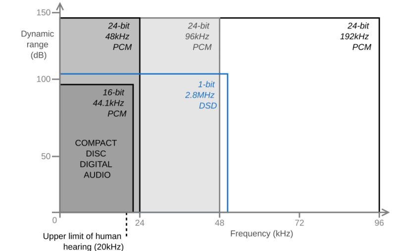

Я уже писал где то; " Неправильно ты дядя Фёдор бутерброд ешь". :D
Class-D не кодирует амплитуду как набор дискретных временных «пикселей» равных 1 LSB; он кодирует сигнал через скважность или через ΔΣ - поток и использует передискретизацию, шумоподавление и фильтрацию.
Для достижения 16-битного качества применяют оверсемплинг/дельта-сигма (OSR + порядок модулятора) — это даёт нужный SNR без гигагерц-переключений.
16-битное качество, это 96 дБ SNR. В реальных домашних условиях, Вы больше 40-50 дБ не услышите.
Даже копеечная TPA3255, при правильной реализации имеет SNR ≈ 111 дБ.
Я уже не пишу о Hypex NCore, ICEpower, Purifi.
Слона видите!?.
Я привёл иллюстрацию как раз о том, что все фишки, использующие обратную связь, помогают весьма ограниченно. И часто даже наоборот, мешают. Не может человек, держащий дверь, моментально среагировать, если с той стороны перестанут тянуть и тут же начнут толкать. Так и усилитель не может моментально среагировать на изменение тока нагрузки. (А оно очень быстрое, усилителям такие скорости и не снились). Вот и приходим тому, что изначально лучше иметь слона, который пусть даже скоростью реакции обладает чуть меньшей, но по умолчанию держит дверь гораздо крепче.
и как тогда при всём при этом звучит несчастный DSD64? У него тот же 1 бит, что и у усилителя класса Д. А вместо 2 890 137 600 Гц всего 2,822,400 Гц.
