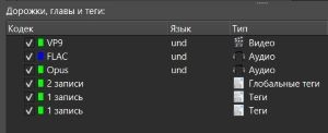

Музыка на YouTube, конечно, берет видеорядом. Но вот звук… Есть решение!
Скачиваем с YouTube музыкальный ролик с качественным видео в 4К (например, с помощью 4K Video Downloader-а). В ролике самым качественным звуком может быть Opus 48 kHz 32 bit. Т.е. с потерями.
Например, https://youtu.be/DZECmB5K16g?si=JXTIkkkiYucV8gOT
Tsuyoshi Yamamoto Trio - The Way We Were
Берем оригинальный FLAC этого муз. произведения уже с 192 kHz 24 bit 9216 kbit/s. Без потерь (например, с Qobuz-а).
Добавляем FLAC в видеоролик в качестве звуковой дорожки (например, с помощью MKVToolNix-а).
Поднимаем FLAC на первое место, что бы играл по-умолчанию. Пару секунд – блюдо готово.
Играем в видеоплеере, который умеет выводить звук WASAPI в эксклюзивном режиме (например, в PotPlayer-е).
И получаем удовольствие от 4К-видео на большом экране со звуком максимально возможного качества.
В этом конкретном ролике родной звук очень качественно записан. Но в Opus и с потерями. Переключаем аудиодорожки во время воспроизведения и прозреваем, какая, блин, разница с FLAC без потерь. Особенно на самых низких частотах (контрабас).
