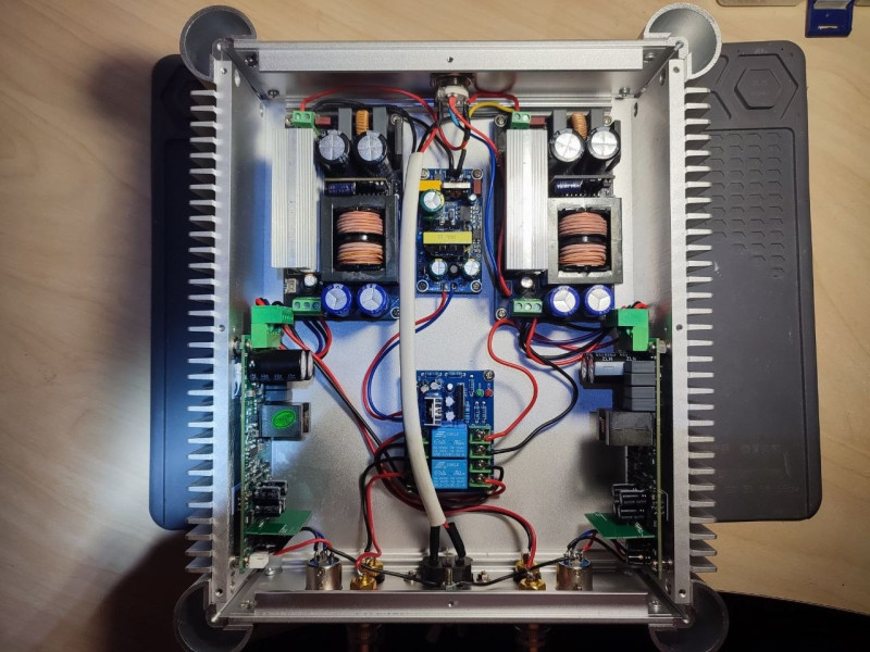

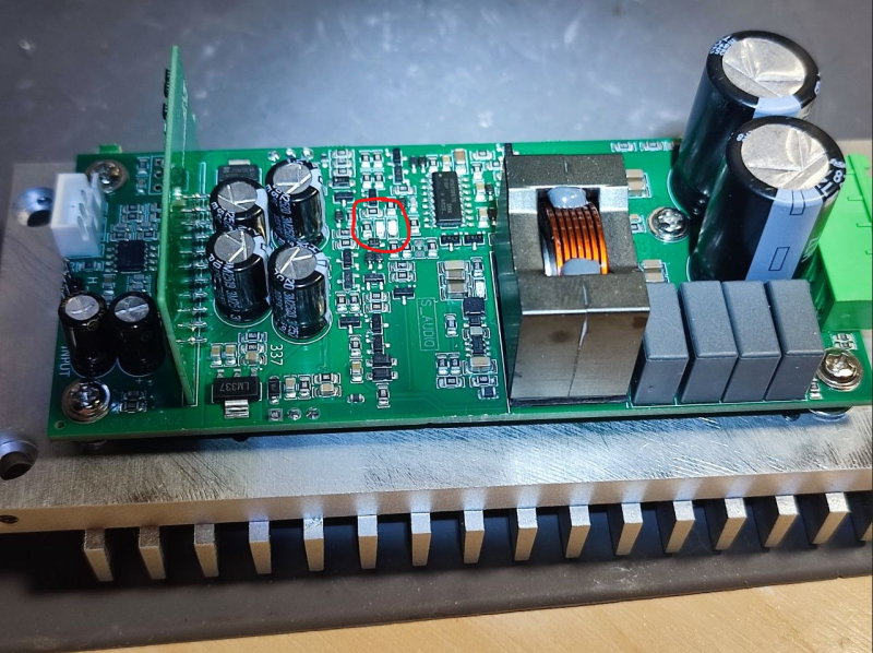

Доброго времени!
Сейчас собрал УМ на базе вашего 2_062 S_AUDIO
Один из каналов периодически, самопроизвольно начинает отключаться с интервалом в 1 секунду, при этом мигают красный и оранжевый LED.
При этом ритмично просаживается питание с LLC Switch pow Suppl, с базовых 30в до 26в. Такие циклы происходят без явной причины. При стабильном напряжении переменки 230в. На входе и выходе нет короткого, или постоянки.
Подскажите, в чем может быть проблема?
С ув. Петр.
С ув. Петр.
- Сообщения: 1505
- Стаж: 5 лет 10 месяцев
- Репутация: 1293
Re: Усилитель D класса на базе плат 2_062 S_AUDIO от Alex
Так как у вас два блока-можете попробовать поменять блоки.
Попробуйте снять плату с радиатора.
А так же не знаю, что там по выходу подключено, возможно плата защиты? Временно удалите и пробуйте без нее.
Скиньте мне в мессенджер видео.
Если при отключении сначала загорается красный, а потом желтый-значит неисправность в питании. Если сначала желтый-короткое по выходу, возможно через плату защиты или прокладки, выходные коннекторы.
Prosto Petro
- Сообщения: 2
- Стаж: 2 месяца
- Откуда: Черкаси
- Аудио система: Foobar2000, DAC на 4-х PCM58, усь - Sugden a21, Акустика - Sonus Faber Concerto.
Нашел источник проблемы. Поменял местами блоки питания. Что-то происходит с выходом одного из них. Усилитель ругается на него. Буду разбираться. Большое спасибо.
