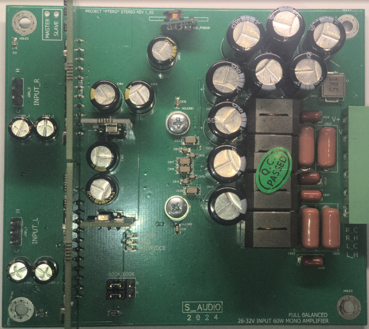

Закончил свою сборку усилителя на последней версии ПТЕРО СТЕРЕО.
Результатом очень доволен. На борту РГ Никитина в балансном исполнении. Играет в паре с Топпингом Е50. Связка получилась более аналитичной, чем музыкальной. В планах поменять цап на Е70V.
Спасибо мастерам Юрию и Максиму!

У вас на вид как бы версия птеро моно, максимальное напряжение питания 32в.
Не сгорело еще? Или вы чип меняли на tas5162?

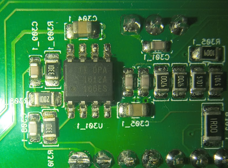

Це для всіх стереоплат ? (замінив, але на слух різниці не чую, правда ще не робив заміри)

Для останньої версії , попередні треба перевіряти. Краще скиньте фото плати або версію , я гляну.

R309 - якщо не помиляюсь, був в оригіналі 3,3кОм, - не впевнений що назад запаяв вірний номіналSous писал(а): 10 мар 2026, 10:55 Для останньої версії , попередні треба перевіряти. Краще скиньте фото плати або версію , я гляну.
основне питання: який резистор треба перепаяти, щоб виставити мінімальний коефіцієнт підсилення ?...Минимальный к-т усиления 18,6дБ примерно
R309 ( в каждом канале предусилителя) заменить на 10К...
P.S. підключав по балансному виходу звукової карти (максимальна амплітуда вихідного сигналу, 2X від RCA) і реально максимум що я слухаю вдома це 5% обороту вхідного потенціометра підсилювача. В свому випадку не бачу сенсу різати сигнал крутілками, спочатку на звуковій, потім на вході підсилювача, щоб потім цей міні сигнал в багато раз підсилювати назад, цим самим підсилювати шуми, які я ітак не чую, але сам факт не дає покою ))
