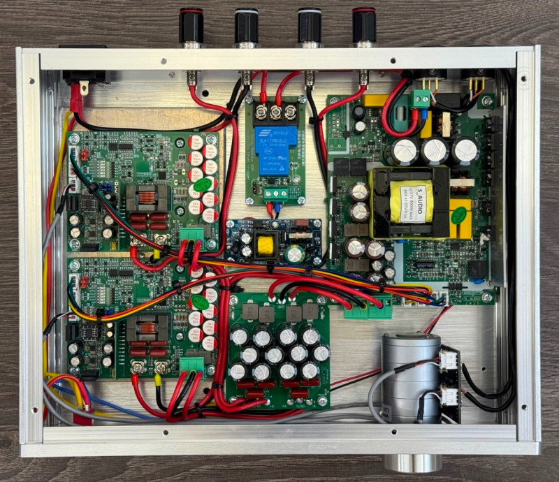

lexey
Самоделкин
Сообщения: 275
Репутация: 225
Откуда: Усть-Каменогорск
Аудио система: :
Сообщение lexey »
WTR писал(а): 06 ноя 2025, 21:09
PnL писал(а): 06 ноя 2025, 19:38
Более неудачную компоновку сложно себе представить, корпус совсем не подходит к этому набору.
99 відсотків ))
Посмотрите как влепили блок питания, фильтр помех сетевых прямо кормит входные разьемы звука!!
Дело не в корпусе, а в том, кто собирает такие примитивные конструкторы УНЧ из китайских платок. Как в мультике "И так сойдет" с 😄
По мне всей виной желания заказчика иметь в конструкции именно этот РГ. Был бы другой меньший Alps, легко бы можно было отзеркалить конструкцию.

В процессе Purifi 3.13 + 2 х 900 SMPS + 2 х CAP-буфера (все от Юрия sous), вариант мощника в двойном моно и без крутилок, вход XLR:
alexh
Сообщения: 23
Стаж: 1 год 11 месяцев
Репутация: 16
Откуда: Оттуда
Аудио система: Topping E70v -> PTERO_STEREO_v1_032 -> АС Vifatone i40
Сообщение alexh »
Красота! Зачем крыша над верхним БП?
Еще можно линк на корпус?

PnL
Сообщения: 8
Стаж: 2 месяца
Репутация: 7
Аудио система: Digital
Сообщение PnL »
alexh писал(а): 27 янв 2026, 21:06 Красота! Зачем крыша над верхним БП?
Для безопасности больше, пока сборка-настройка, слишком близко верхняя крышка получилась.
Линк посмотрю - на Али они есть, даже с ручками для крутилки. Корпус по качеству понравился, кнопка разве что слабенькая, но я не планирую тянуть нагрузку первички через нее.
Вася-Пупкин
Сообщения: 181
Стаж: 1 год 5 месяцев
Репутация: 132
Аудио система: Victoria EVO
Сообщение Вася-Пупкин »
PnL писал(а): 28 янв 2026, 09:59
Если переживаете, то наклейте на верхнюю крышку электрокартон, я бы из стеклотекстолит убрал конструкцию.
PnL
Сообщения: 8
Стаж: 2 месяца
Репутация: 7
Сообщение PnL »
Вася-Пупкин писал(а): 29 янв 2026, 14:25 я бы из стеклотекстолит убрал конструкцию.
Чем стеклотекстолит не нравится?
Вася-Пупкин
Сообщения: 181
Репутация: 132
PnL писал(а): 29 янв 2026, 19:18
Чисто эстетически не нравится и не более того. Если вас все устраивает, то оставляйте как считаете нужным, прежде всего это ваше детище.
