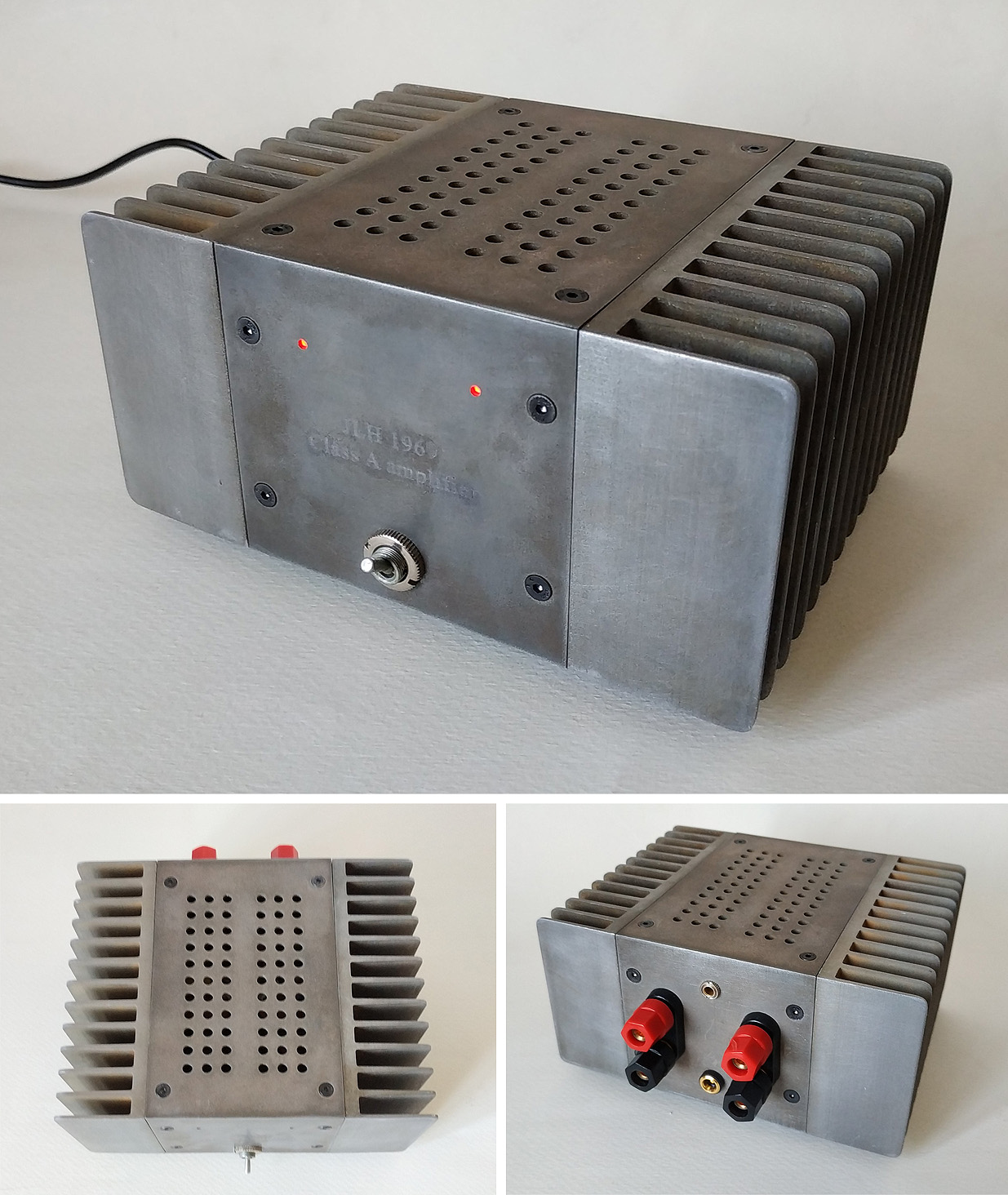

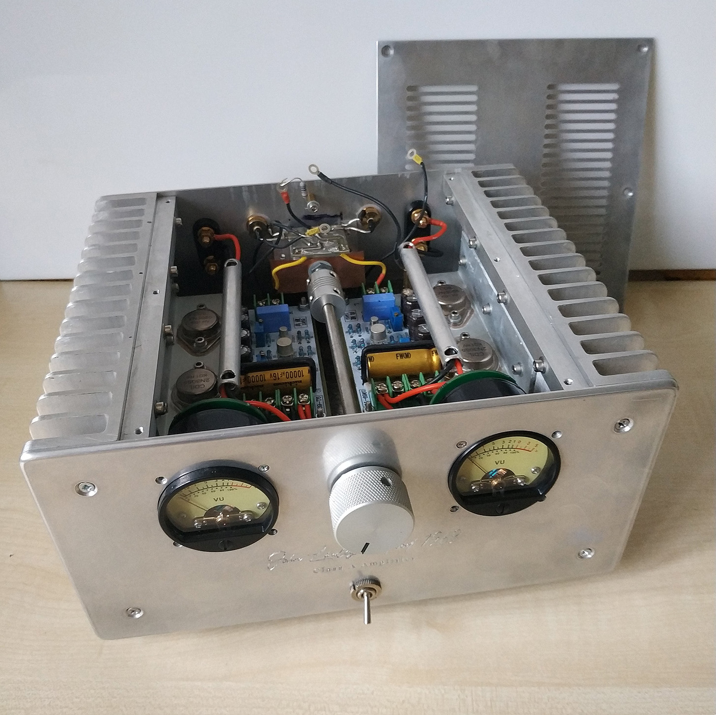

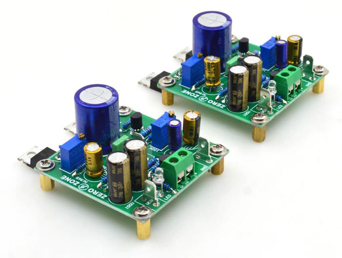

Обратился знакомый с просьбой собрать ему усилитель Худа на классических платах с двумя выходными транзисторами. Это было единственное пожелание: всё остальное - на мой откуп, но в пределах разумной суммы. Поскольку с наполнением всё было более-менее очевидно, сосредоточился на внешнем оформлении. Тем не менее, по начинке:

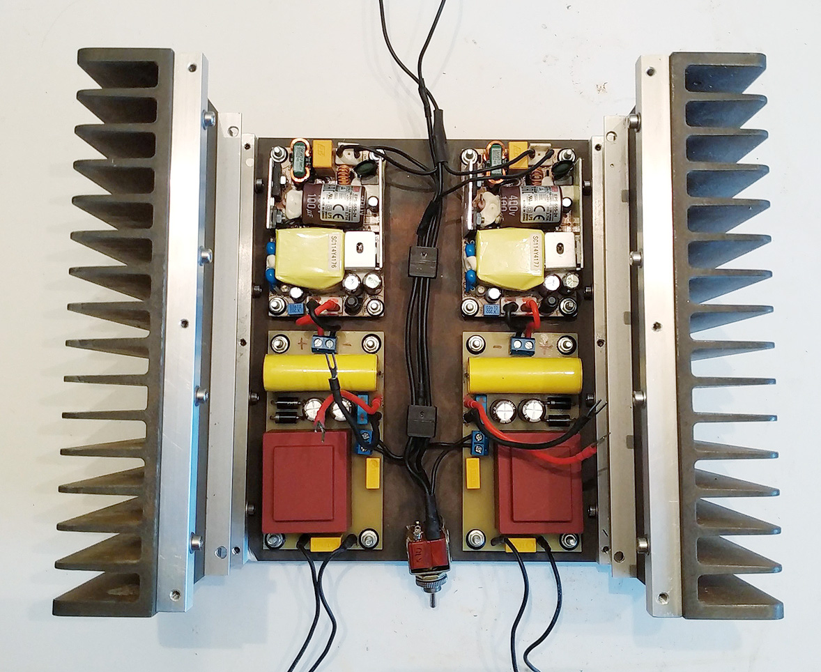

1. Платы купил готовые, но потом решил запаять компоненты самостоятельно, благо голые платы были. Все резисторы, конденсаторы и транзисторы (кроме силовых) подобраны в пары с точностью, которую позволяли обеспечить приборы. Выходные транзисторы взял: 2N3055HV-CDI (115 Ватт).

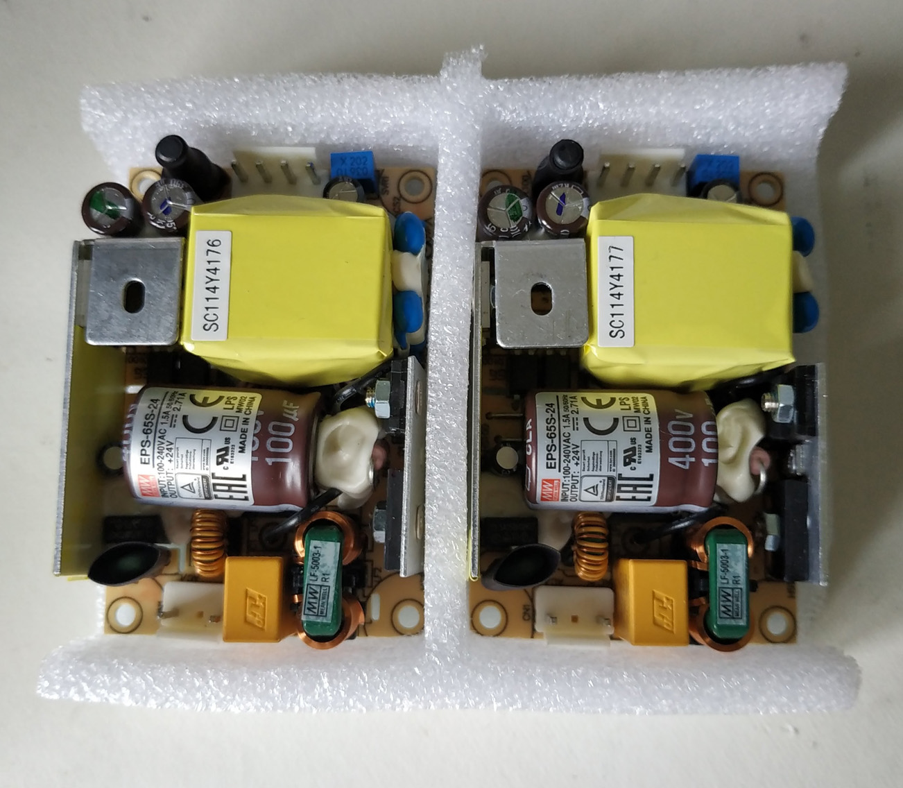

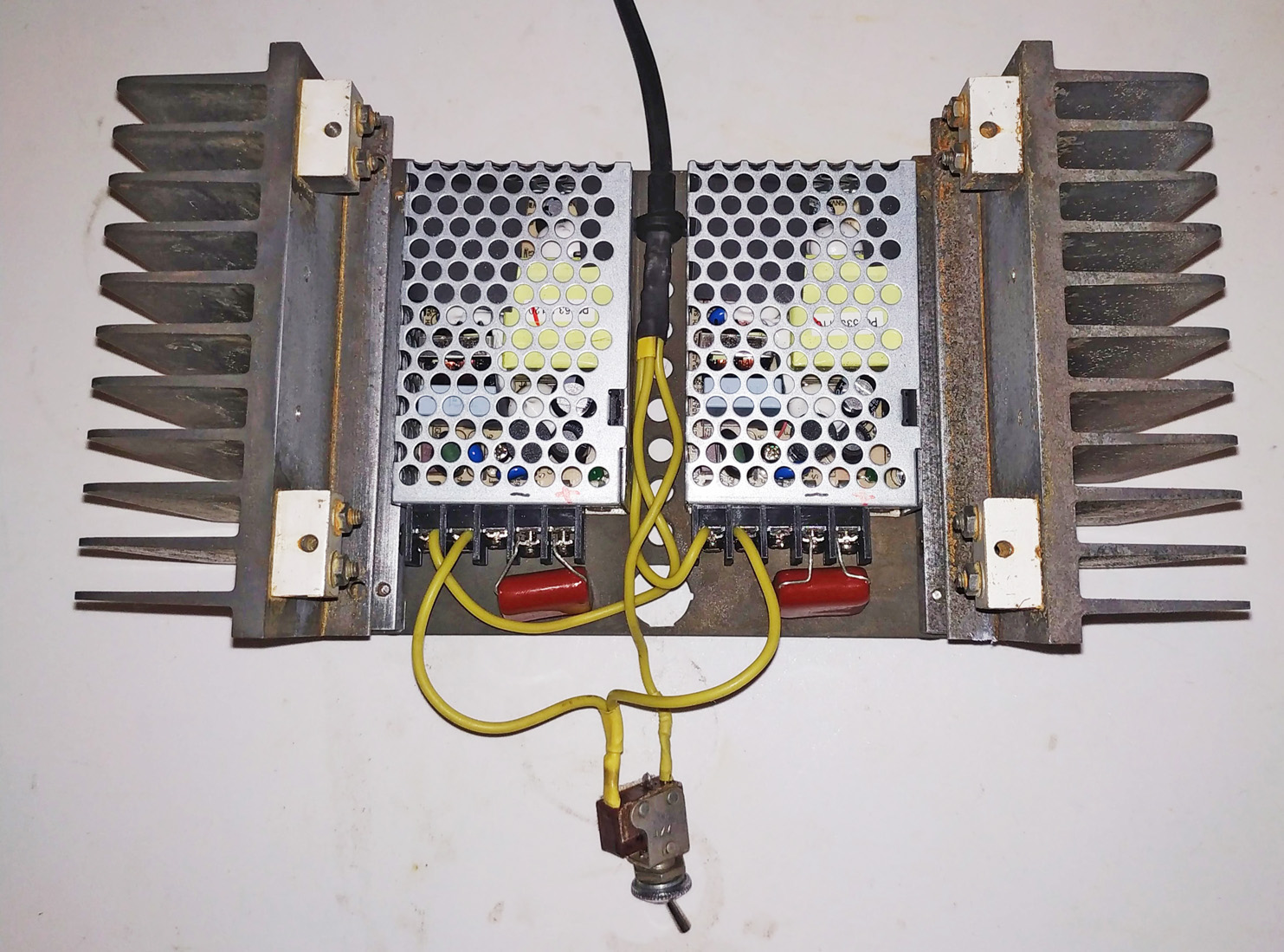

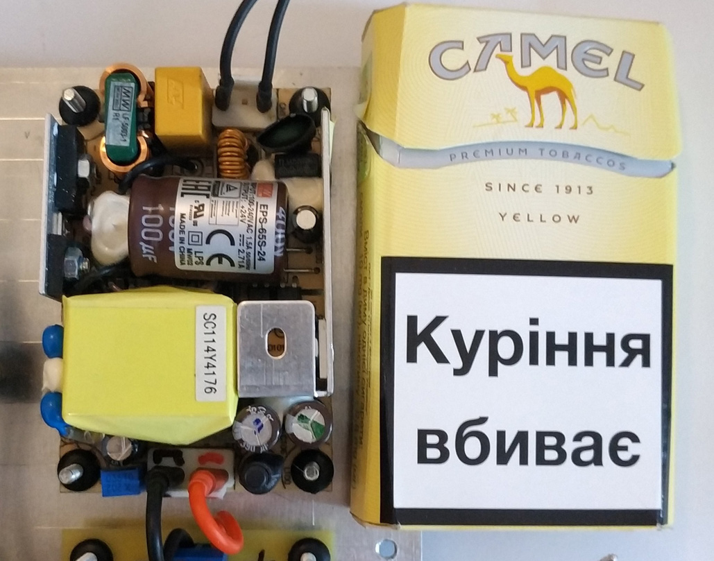

2. Блоки питания - Mean Well EPS-65S-24 (65 Ватт, 24 Вольта) - 2 шт. Блоки питания для меня новые и был удивлён их крохотными размерами - меньше сигаретной пачки: Было даже боязно нагружать их лампочкой в 60 Ватт. Но всё было хорошо. На осциллографе разницы между блоками питания и аккумулятором я не увидел.
3. Ёмкие шунтирующие плёнки для БП.
4. Небольшие навесные дополнительные электролиты по питанию с плёночным шунтиком.
5. Регулятор громкости ALPS Rk27 (10 kOm).
6. "Стрелочки".
7. Трансформаторы для них.
(С трансформаторами, наверное, перебор - было бы достаточно просто линейные стабилизаторы поставить, но сделал, как сделал - место было - пусть будет так).

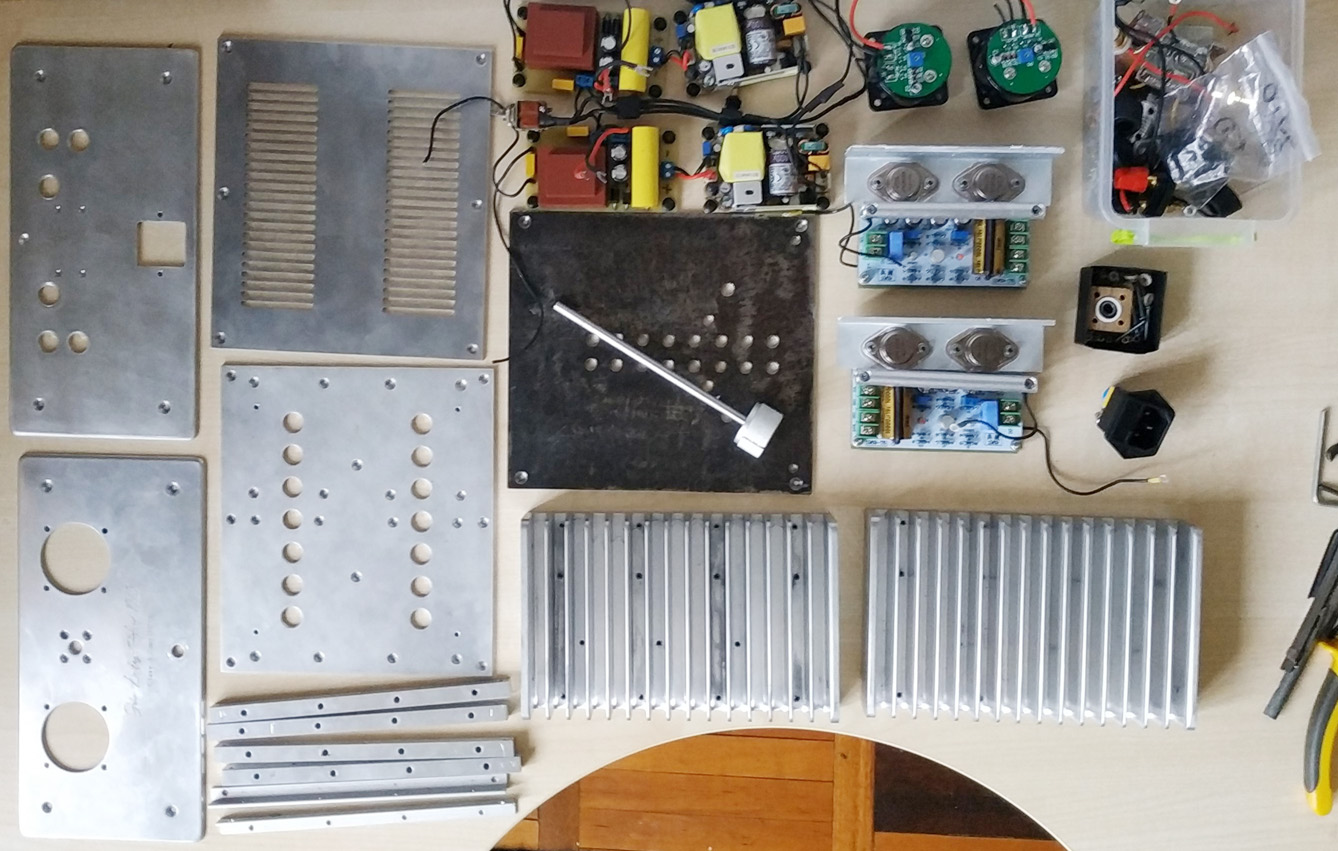

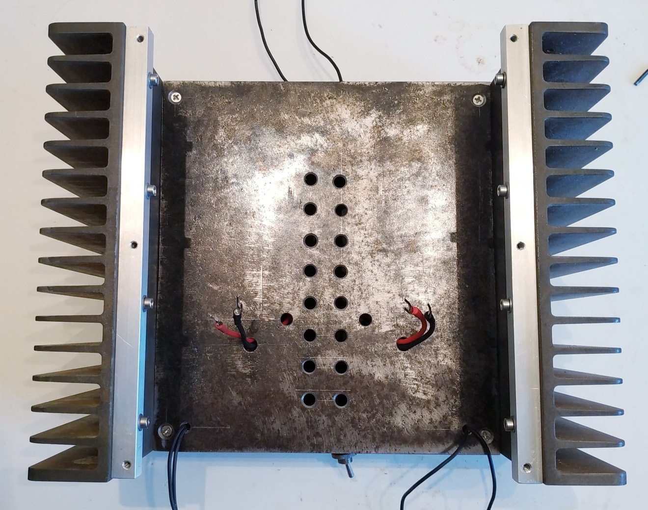

Корпус.

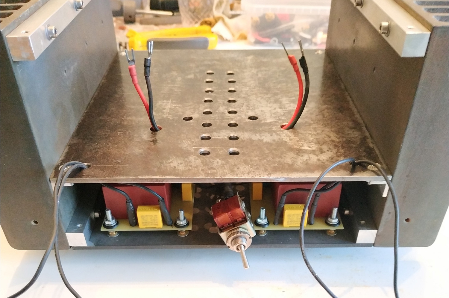

Для Худа корпус - это конечно же проблема. Если с мини-версиями да ещё при сниженной мощности можно обойтись стандартными 122 мм радиаторами, то с классическим Худом при полной мощности такой номер не проходит. (Искусственно занижать питание или охлаждать принудительно - не вариант). Самый простой способ, конечно, купить готовый корпус на том же Али, что, собственно, и было в первоначальных планах. Но хотелось сделать что-то нестандартное, а по деньгам постараться вписаться в стоимость того же корпуса с Али. Были куплены радиаторы длиной 188 мм длиной и 120 мм высотой, служащие боковыми стенками корпуса. Далее они соединяются верхней и нижней крышками, и лицевой и задней панелями. Внутри стоит ещё одна пластина, разделяющая внутреннее пространство усилителя на два этажа. На первом - силовая часть, на втором - всё остальное. Разделительная пластина сделана из железа толщиной 3 мм и служит защитой от электро-магнитных помех блоков питания. Суммарная площадь радиаторов составляет более 3 кв.м. По таблице этой площади с головой хватает для рассеивания 100 Ватт при температуре 50°С. После трёх часов работы радиаторы нагрелись до 56 °С. Это хорошо: усилитель будет работать в щадящем температурном режиме, а не на грани допустимого.

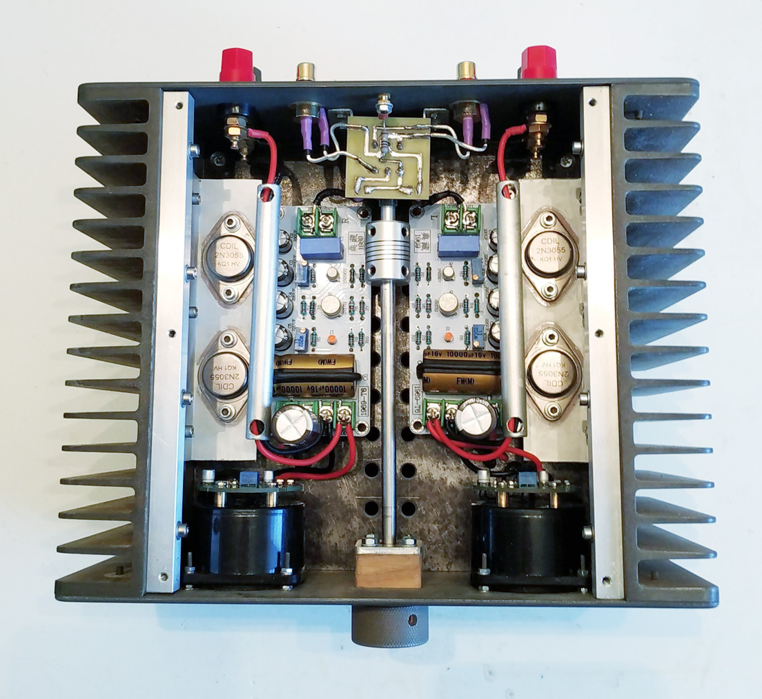

Полное двойное моно.
Для каждого канала - свой блок питания. Стрелочные индикаторы раздельные (без общей земли). Для их питания использованы также два отдельных трансформатора. В итоге усилитель имеет самое полное двойное моно: по сути - это два автономных моноблока в одном корпусе.
Далее уже всё по внешнему оформлению.

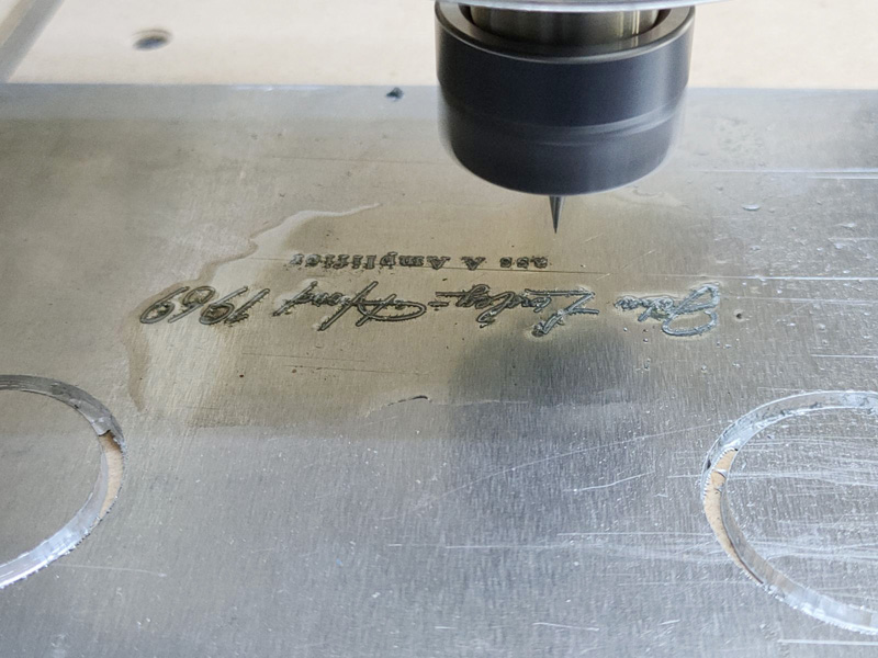

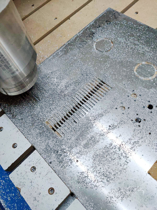

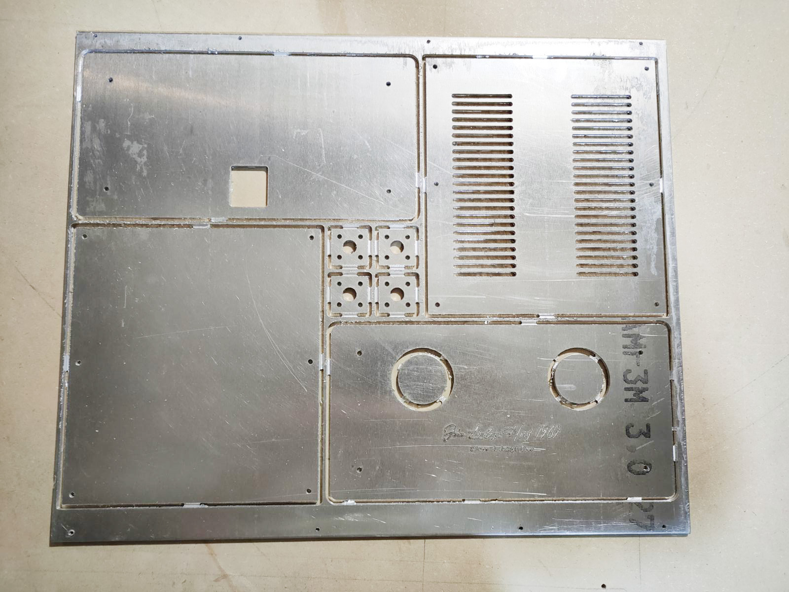

Панели выфрезерованы из 3-х мм алюминия. Углы решил скруглить, чтобы вид соответствовал дизайну, характерному для 70-х годов. Далее все алюминиевые детали подверглись "чернению" с последующим "проявлением" отдельных фрагментов. Получилось такое вот искусственное старение. Изначально в планах было меднение, но потом решил, что это будет перебор: 1969 год - это всё же не 1869, если говорить об историческом соответствии, а в плане эстетическом был серьёзный риск свалиться в откровенный кич. Концепция "Усилитель - лучший подарок" в мои планы не входила. В итоге получилась довольно компактная для своего наполнения конструкция.

Не вдаваясь в подробности, себестоимость компонентов составила около $250. И за эти деньги можно купить готовый усилитель на Али. Но:
1). Китайская версия в большинстве случаев требует доработки напильником.
2). По любому придётся мириться с некоторыми моментами, которые тебя не вполне устраивают, а переделка обойдётся слишком дорого, если она вообще возможна.
3). Как правило китайский Худ - это псевдо двойное моно (две выходные обмотки на одном сердечнике), а это не по фэнь-шую.
В самодельном варианте:
1). Изначально делаем, что хотим и как хотим, контролируя каждый этап.
2). Получаем интересный внешний вид, а не стандартный унылый ящик.

Корпус.

Красиво!!!

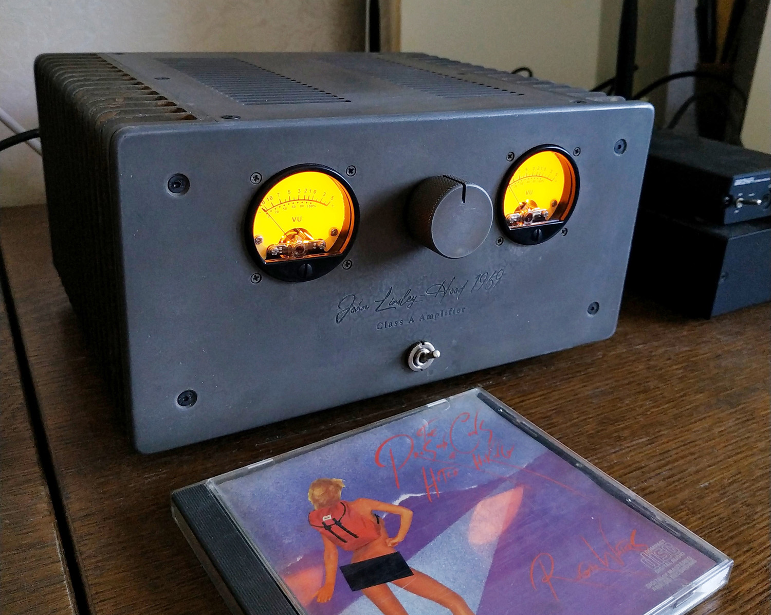

Получился такой вот "винтажный" внешний вид из 70-х.
Надеюсь, знакомый будет доволен.

Супер! Достойная работа.Sid писал(а): 31 окт 2021, 21:53 Получился такой вот "винтажный" внешний вид из 70-х.

Re: JLH 1969 Vintage Style
Жирно вышло - риспект. Еще бы тумблерок ВКЛ-ВЫКЛ черненький найти на барахолке от какой-то старой военной рации - вобще б бомба была.
- Сообщения: 377
- Репутация: 123
Да - согласен. Но такого не встретил.
В принципе в будущем можно будет и поменять...
Тумблер специально покупал:
https://stereopulse.com.ua/p1465271129-tumbler-mtd.html
А вот подчернить... Да - это можно было.
Покупал, кстати, не только из-за внешнего вида - ещё и ради надёжности.
Что-то эти современные тумблера сыплются после пятого щелчка.
Кнопки - тоже. И цена не спасает: у меня три антивандальных кнопки по 70-80 грн. "потекли".
Все три разные и все от разных продавцов.
Если кто-то знает проверенные - буду премного благодарен за ссылку...

Афигенно! И корпус, и инженерный подход к размещению узлов, и вообще технически грамотная реализация.

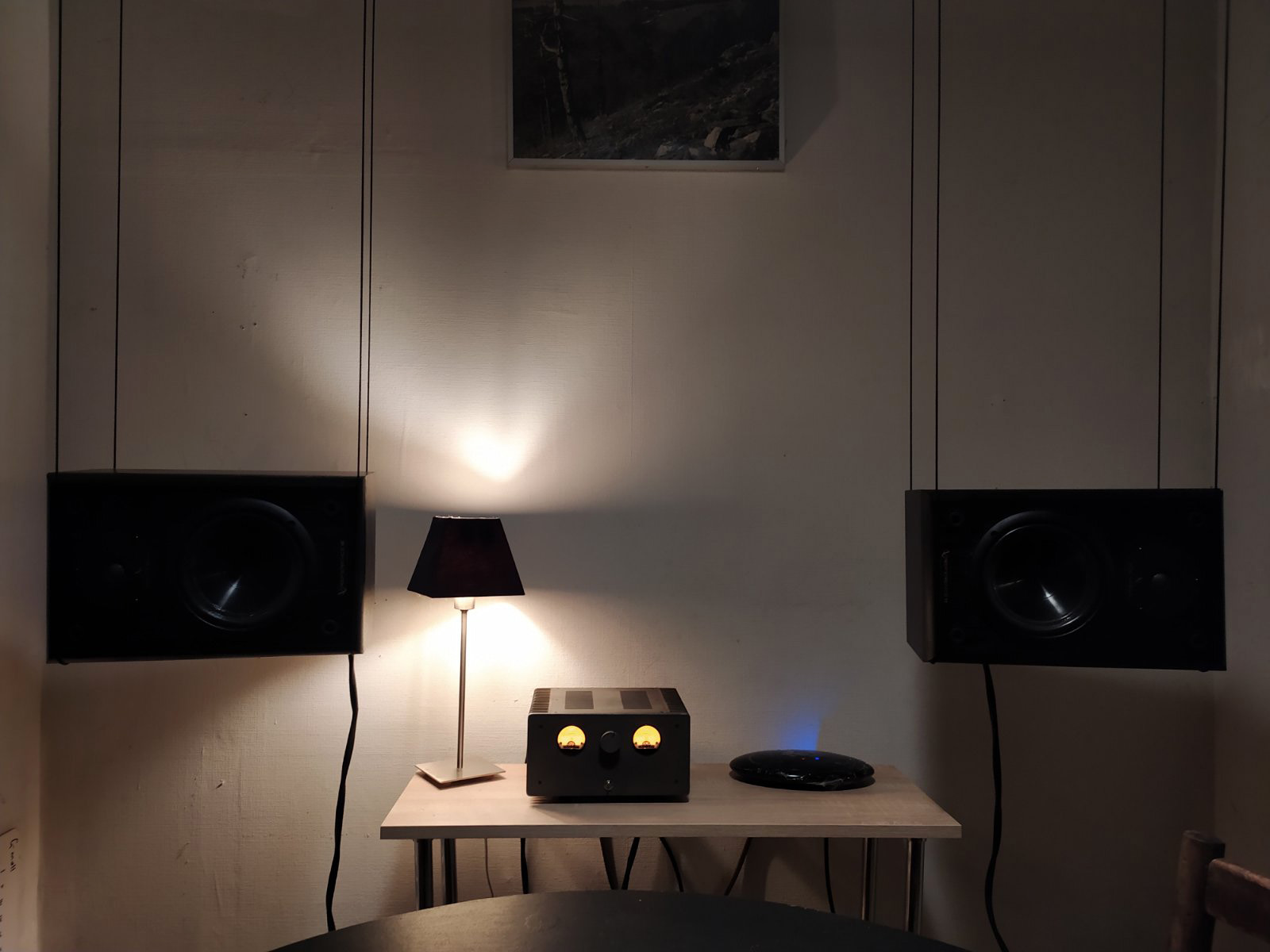

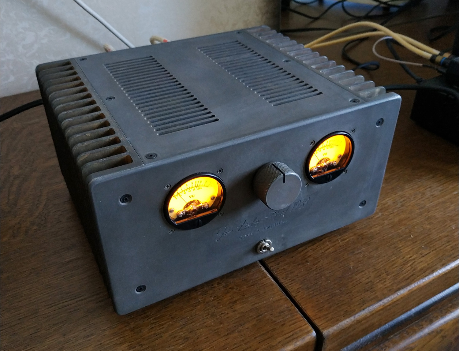

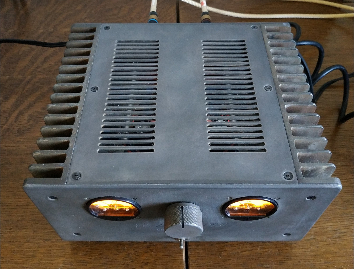

У хозяина дома.

Уютно так, мне очень понравилось, думаю хозяин счастлив! А что за колонки?
- Сообщения: 377
- Репутация: 123
Infinity Reference 10.

Классно вышло, да и технологично. Как играет? Сколько такой усилок выдает?

Играет как Худ.
Около 8 Ватт.

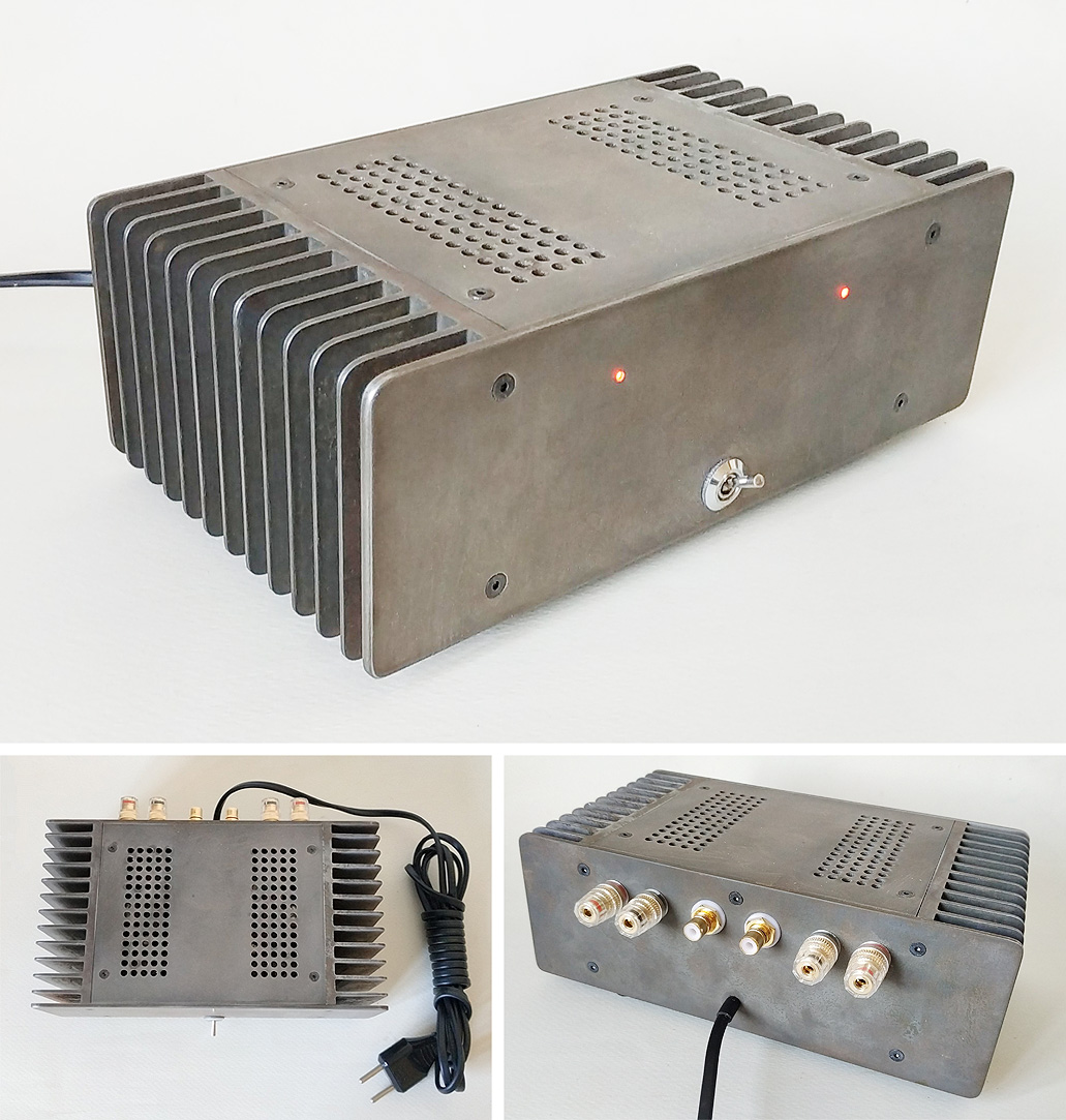

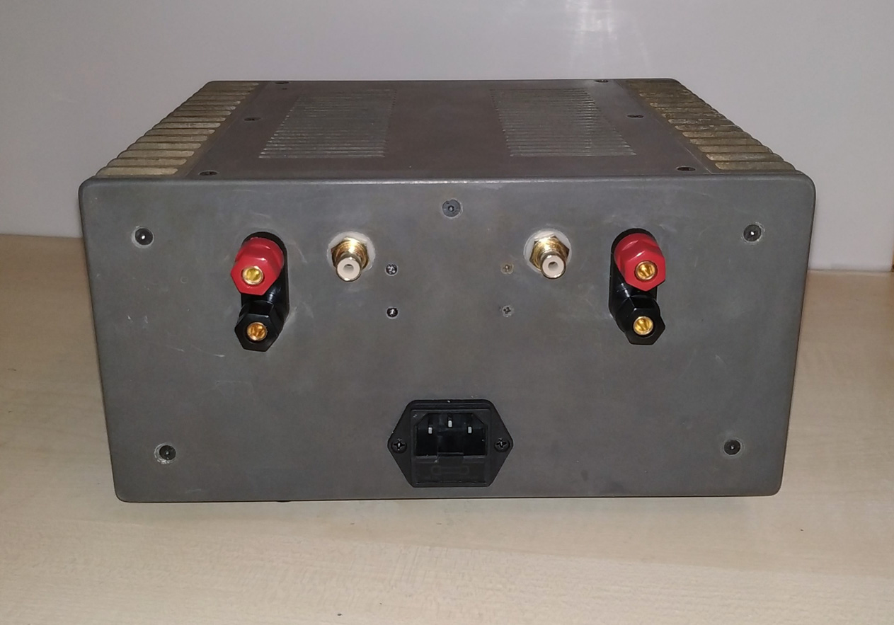

У усилителя появились два младших брата.
"Мини" версия (Ш215мм, Г120мм, В75 мм).
Мощность около 5 Вт на канал.
Два встроенных ИБП 15V 1.7A, по 25Вт каждый.
"Микро" версия (Ш155мм, Г120мм, В75 мм).
Мощность около 3 Вт на канал.
Выносной блок питания 12 Вольт, 3 Ампера.
Вход сигнала - мини джек 3,5 мм.
Внутри обоих усилителей стоят одни и те же платы в формфакторе "мини" (50 х 50 мм).
Ток покоя (и там и там) - 1,2 Ампера.
Платы перебраны, всё, что нужно было заменить, заменено.
В обеих версиях установлены тумблеры и по два светодиода.
Регулировка звука - с источника.

Стиль бомба!

Да - изрядно "потрёпанные" жизнью получились.
Ничего не поделаешь - 1969 год!

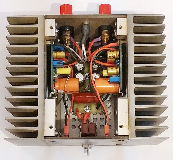

"Мини" сделан по образу и подобию старшей версии: двухэтажная компоновка с разделительной железной пластиной.
"Микро" - как получилось.
Сама конструкция плат, к сожалению, такова, что без вороха проводов не получается.
Но, тем не менее, со звуком всё ок.
