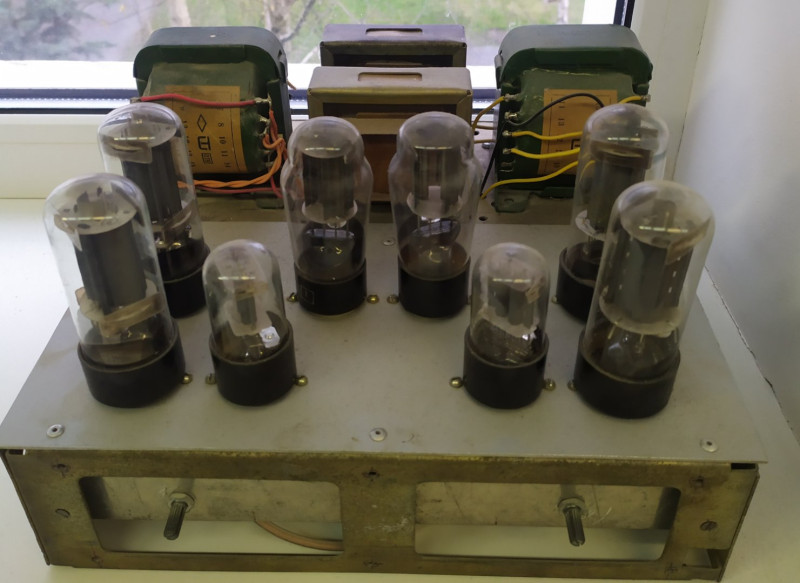

Відкрию нову тему... Вирішив зробити двохтактник... Знайомий підкинув 12 шт 6п13с. Вони довго муляли. Перед цим було кілька варіантів на 6п14п, потім 2-6п3с в паралель. Досить не поганий звук, кенотронне живлення для кожного каналу окремо і тд... Паралельно від скуки зробив на 6п9 бо лампи валялися і підкупила схема з трьох деталей. Доречі був дуже вражений звуком.

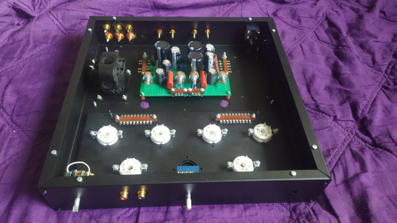

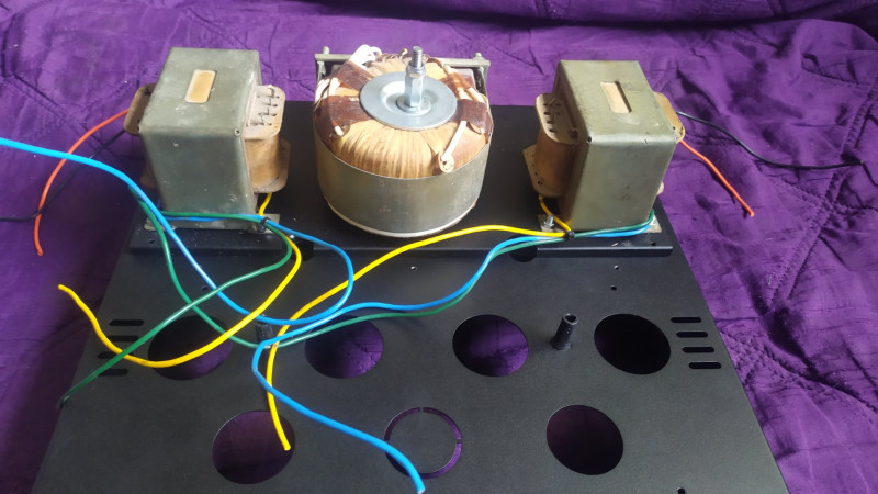

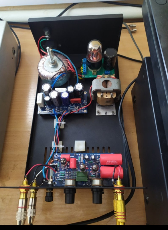

Вирішив піти правильним шляхом, купив корпус потім зтяг все інше...
Іграшка обростає внутрощами
Перед цим руки до зовнішнього виду. По принципу - Грає і слава Богу!!!

sivanko писал(а): 12 май 2022, 18:45 ...Паралельно від скуки зробив на 6п9 бо лампи валялися і підкупила схема з трьох деталей. Доречі був дуже вражений звуком.
Про 6П9 - не дивно. Це видатна лампа. Як колись дійшли до висновку при обговоренні - що це "найпентоднійший із пентодів", зважаючи на форму ВАХ та характер звучання.

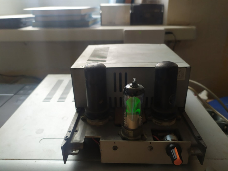

Доречі 6п9 тягає тупуваті с90 і у кабінеті 72 кв.м. цілком достатьньо для комфортного прослуховування. Це на роботі...

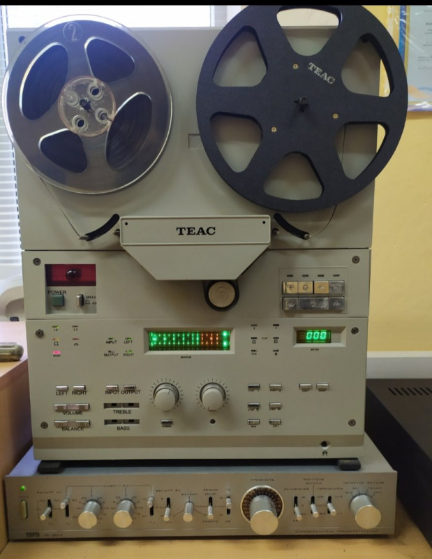

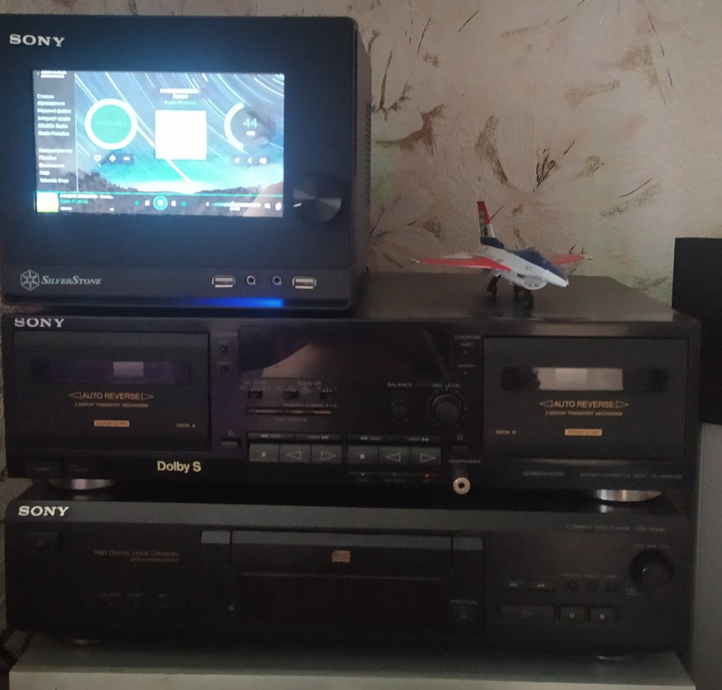

Офтоп... Ще кілька іграшок
Сильно не бийте... Теас то тайно замаскована Идель 007...

Гарний комплект.
Дійсно.

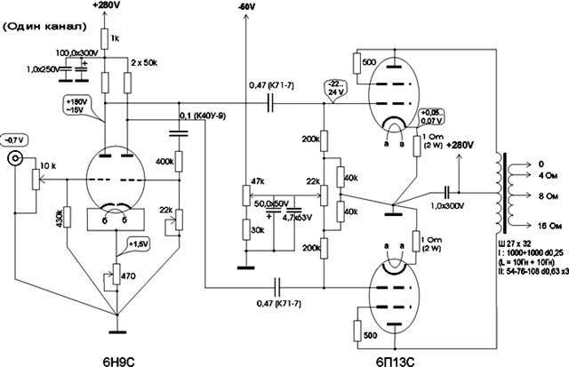

Схема стандартна фактично. Підсилювач Манакова двохтактний з фіксованим зміщенням...
Сообщения: 1473
Стаж: 6 лет
Репутация: 258
Re: Нова іграшка - двотакт на 6п13с
и драйвер не очень, и 6п13с по мне лучше с катодной обмоткой, чем триодом. Всё имхо

Я не фахівець до такої степені... Просто стараюсь максимально точно повторити перевірену роками конструкцію... Хоча раніше довідник з радіоелектроніки з формулами з рук не випускав... Це в доінтернетну епоху!!! Інформації був мізер, приходилося самому все розраховувати.
Стаж: 6 лет 5 месяцев
lgedmitry писал(а): 12 май 2022, 22:46 и драйвер не очень, и 6п13с по мне лучше с катодной обмоткой, чем триодом. Всё имхо
Не соглашусь!)))
Для новичка - это очень хорошо. ФИ заведомо благозвучный. Хорошо бы найти получше экземпляры 6Н9С, типа военок.
6П13С очень хороши в триоде.

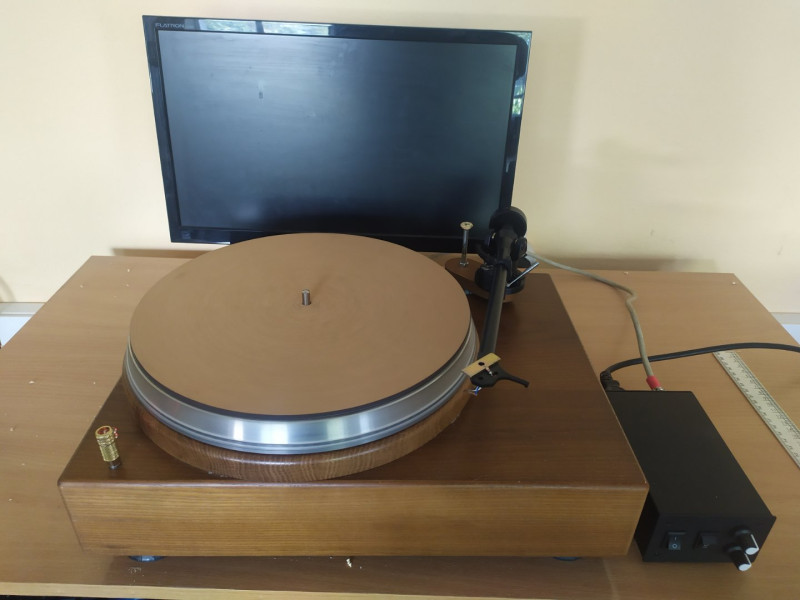

Щоб не плодити теми, додам сюди ще іграшку...
Болт покищо дизайнерський... Треба виточити...

Привод - Арктур 006. Трансформатор і управління в окремому блоці. Стробоскоп переробив на світлодіоди. Тонарм Rega100. Голови покищо нема (на путню коштів покищо 0, mf1... чи ГМЗ ставить не хочу). Тонарм покищо один. Хочу другий тонарм Шредера, 12". Кріплення під нього є, але не прикручене. Ніяк не заведу токарний, а без нього ніяк...
sivanko
Сообщения: 102
Репутация: 30
Откуда: Миргород
Аудио система: Кенвуд ресивея, Джемикс акустика. 6п3с однотакт, 4а28
Сообщение sivanko »
Корпус слеєний з двох дощок, загальна товщина трохи більше 60 мм. Потім фрезеровка під плату і мотор. Важкий получився, але в такій справі то не лишнє... Є Вега 122, у порівнянні взагалі мильниця. Хоча у 1991 році була продуктом студентського "вождєлєнія" ціною у 302 рублі...
