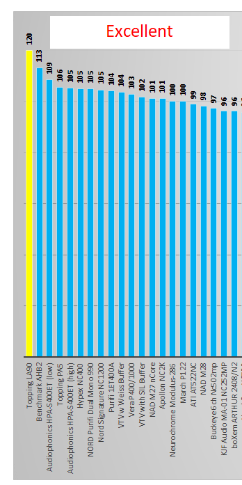

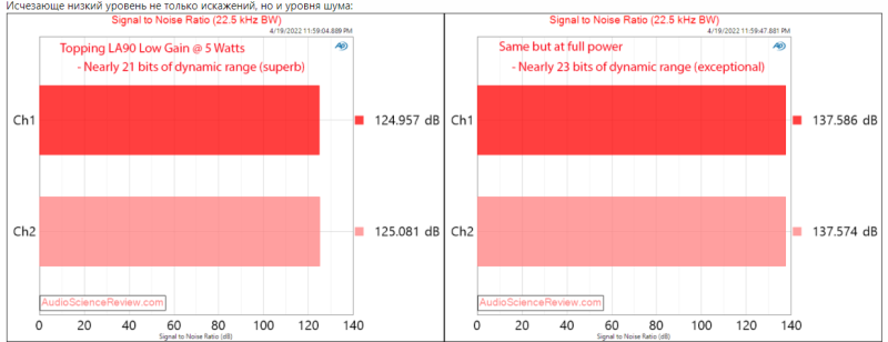

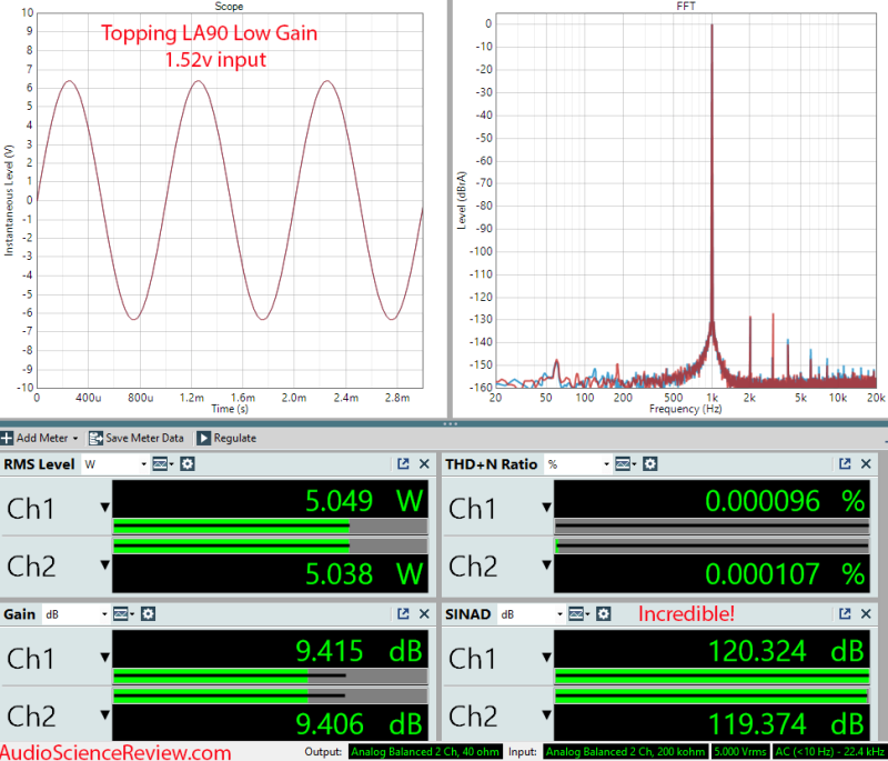

Тут на audiosciencereview.com появился новый лидер среди усилков - Topping LA90 c довольно большим отрывом от Purifi, стоит 800 долл
Ссылка на обзор

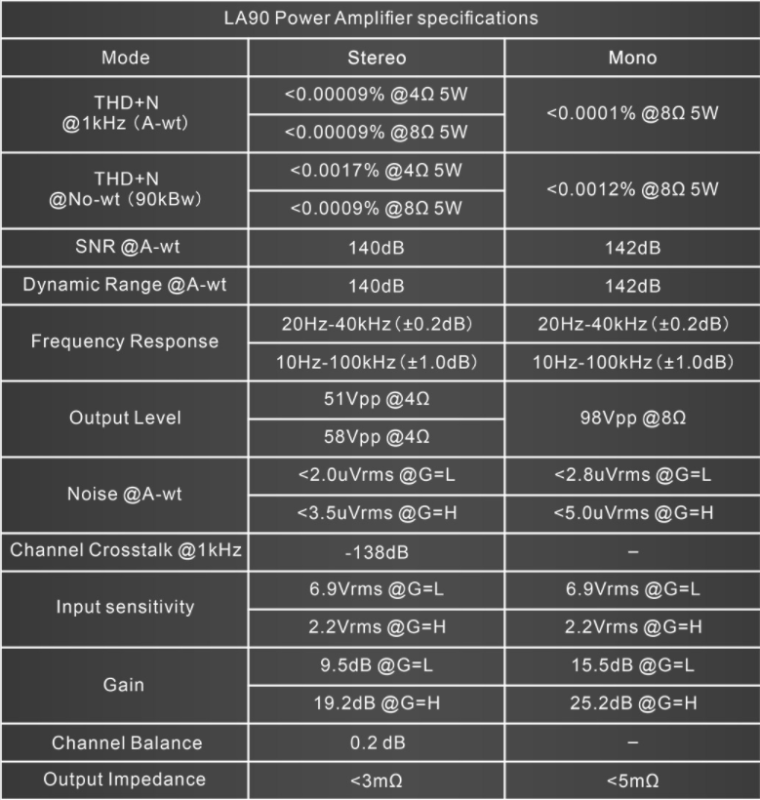

Заявленые характеристики отличные, наверное это усилок для тех, кто не любит Д класс

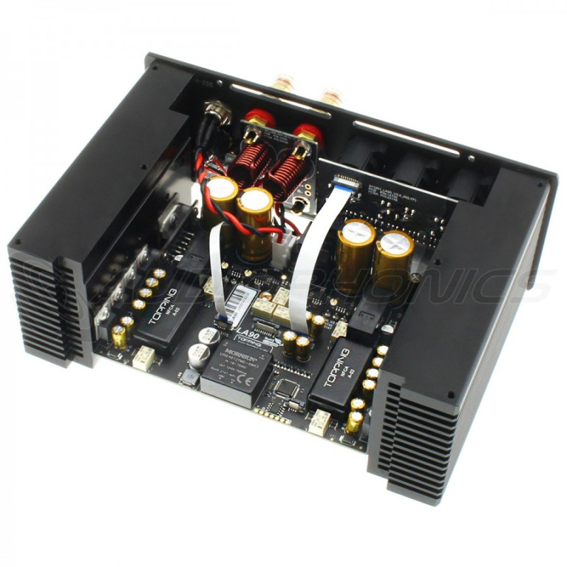

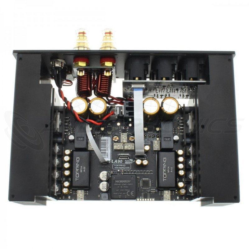

Вот внутрянка:

Параметры очень-очень крутые, но вот что-то коэффициентом демпфирования не хвастаются. Смотрел описание на сайте производителя

Не удачное расположение рёбер радиаторов. Почему то выбрали против закона конвекции, который с вертикальным вектором, а не с горизонтальным.

У китайцев Rвых - 3 мОм, для стерео. Значит К демпфирования для 8 Ом - 2666, для 4 Ом - 1333.
А с рёбрами у них нехорошо получилось. Да и вообще, внешний вид убогий.
И судя по графику зависимости THD от мощности, похоже на класс D. С понижением мощности - плавный рост и резкое увеличение с повышением.А с рёбрами у них нехорошо получилось. Да и вообще, внешний вид убогий.

Re: Усилитель звука Topping LA90
Это класс AB на LM3886
Очевидно, это погоня за низким THD и шумом (внешнее питание... виртуальная "земля"). Я думаю, что это очень похоже на композитный усилитель Neurochrome... и да, конечно, низкий коэффициент усиления .... 9 и 19 дБ ...и интересно что со стабильностью..
Думаю, это АВ. Рядом с выходными транзисторами драйвер в корпусе мультиватт, что-то вроде LME49810. Видимо к нему прикрутили дополнительную ОС. А может поигрались с выходным каскадом, сейчас есть из чего выбирать.
Усь без встроенного БП (сэкономили гады). Стоковый БП судя по фото импульсный хз какого качества. Коробочка симпатичная и РГ в деноновском стиле. Дорого однако, крестьяне врядли заинтересуются, а городским вполне))
силовых транзисторов там нет - обычные LM3886. на радиаторе параллельно наверное стабилизаторы напряжения - потому что однополярное питание на ""входе".
выходная мощность около 35Вт на 8 Ом.... как lm3886
С чего вы взяли про однополярное питание?
Питание там вероятно двухполярное, о чем свидетельствуют парные конденсаторы возле микросхемы.
Хотя, конечно, может это выходные конденсаторы. Тогда вдвойне странная конструкция.
Да, вижу с разъема только два провода идет. Удивительное рядом.
это по мосту 100Вт - в классическом варианте 56Вт (см. ASR)
на плате хорошо видно, что от БП идет 1 полюсное питание - дальше "делаем" двухполюсное питание;
Скорее всего АВ. И китайцы об этом пишут https://aliexpress.ru/item/100500421171 ... 8406874851
И Амир
Вполне возможно, LM умощнили транзисторами https://aliexpress.ru/item/32910924724. ... _id=285258
Питание может и двухполярное. Разъём то 3-х контактный. Третий контакт может быть "общий", на корпус.

А кто-нибудь может внятно сформулировать, за счет чего получилось такое счастье в THD+N=0.00009% (SNR =140 дБ) из такого ширпотреба как LM3886 (0.002%), причем при общем усилении равном 3 ?!!! Я еще понимаю, если бы на входе поставили сверхмалошумящие ОУ с усилением порядка 20, чтобы поднять сигнал без добавления шума до уровня искажений LM3886, но общее усиление 3 и 10, на 10-ке параметры уже хуже.

Я уверен, что на замерах не будет 0.00009
За счёт комбинированной ООС
