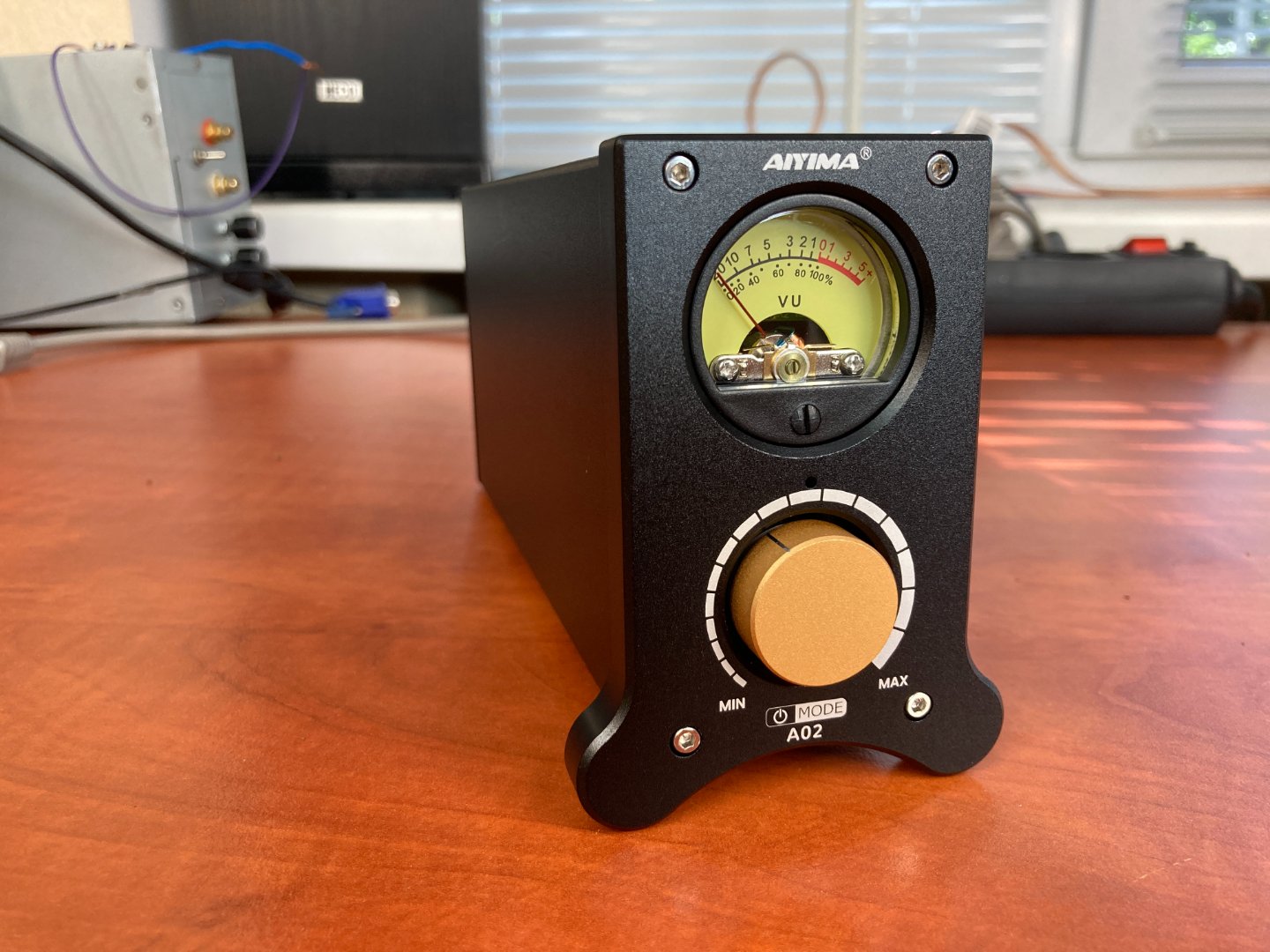

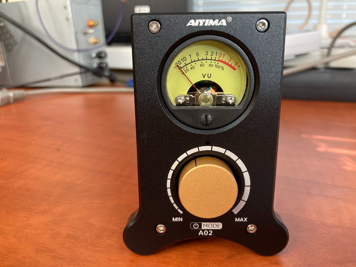

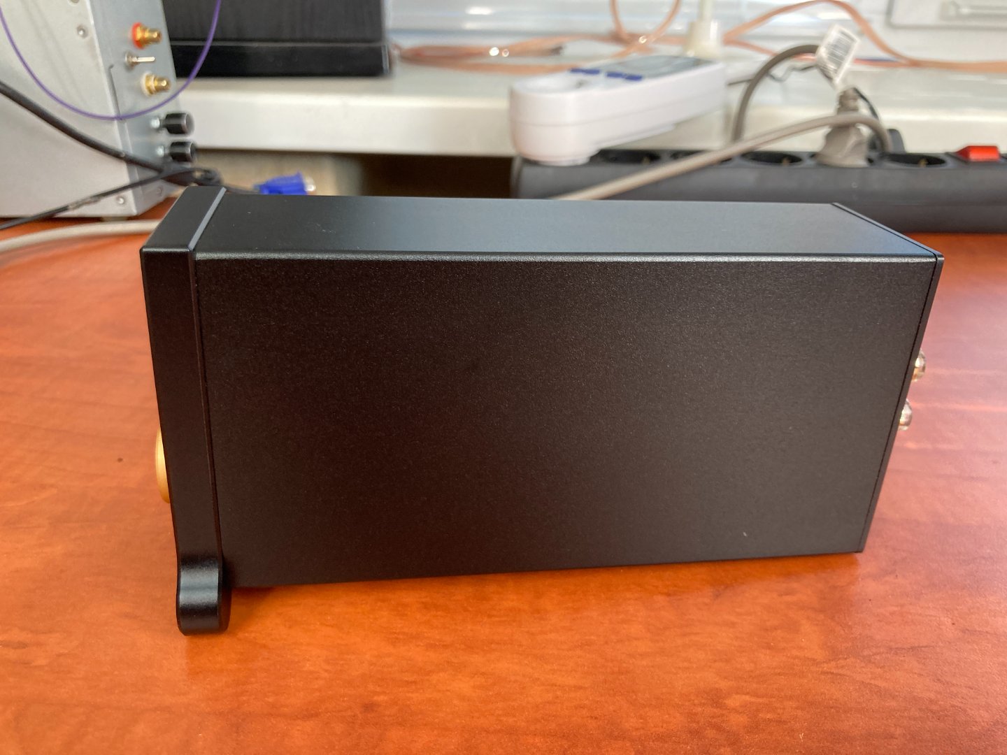

Китайцы прислали на тест прикольный усилитель со стрелочками на TPA3116 D2
Продается здесь
Интересный такой, потестирую, посмотрим какой он на вкус)

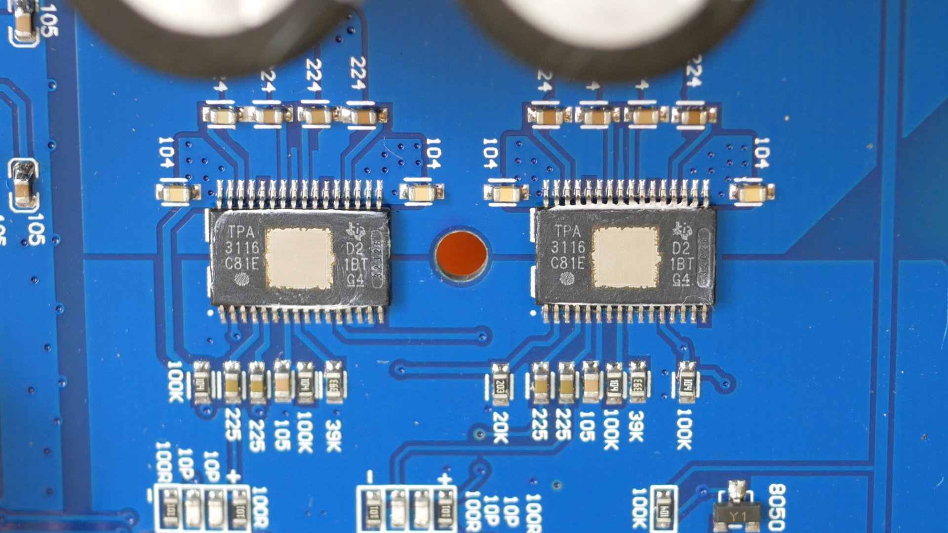

100Wx2 / 4 ohms.
2 шт. TPA3116 в конфигурации PBTL?

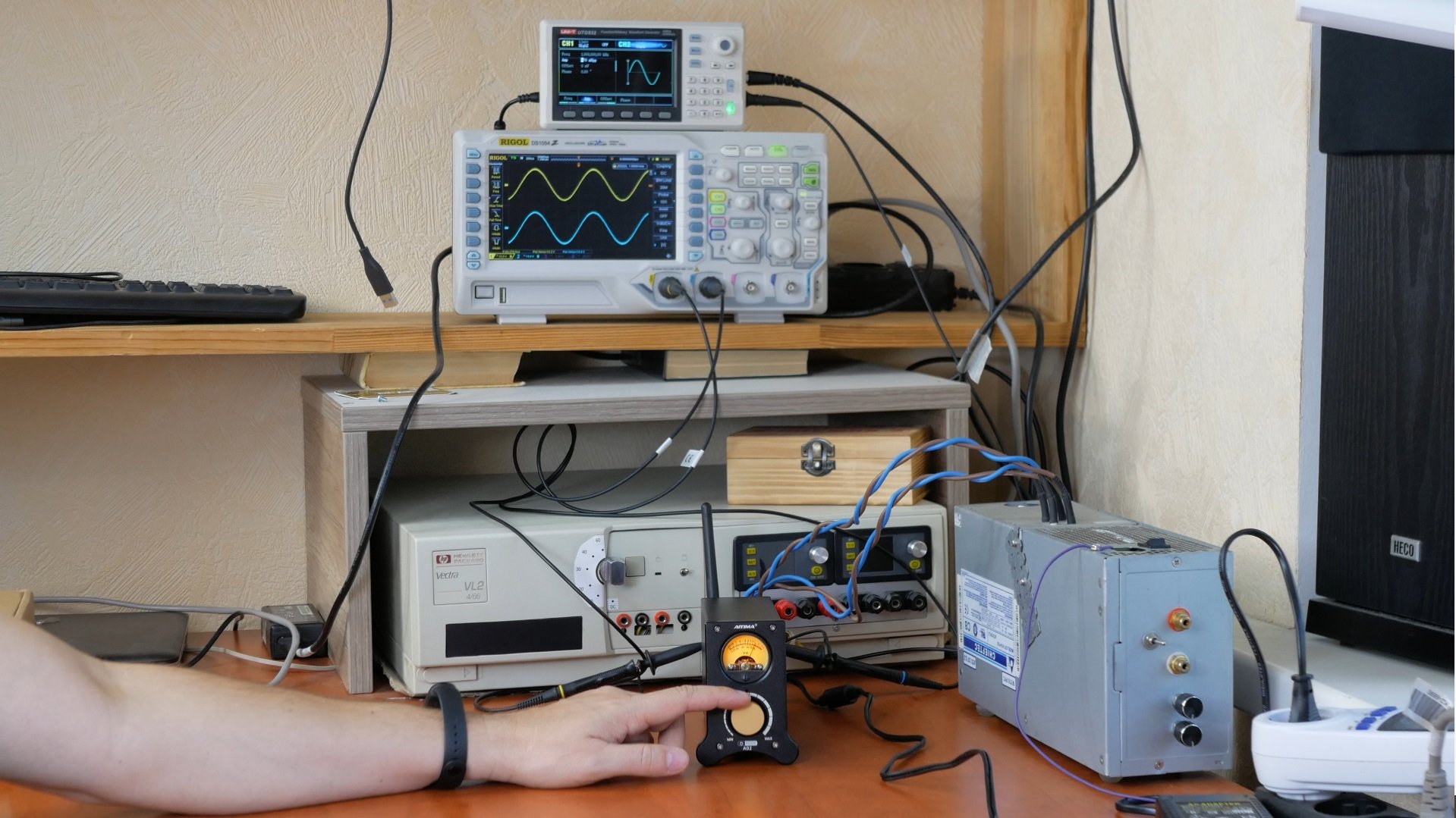

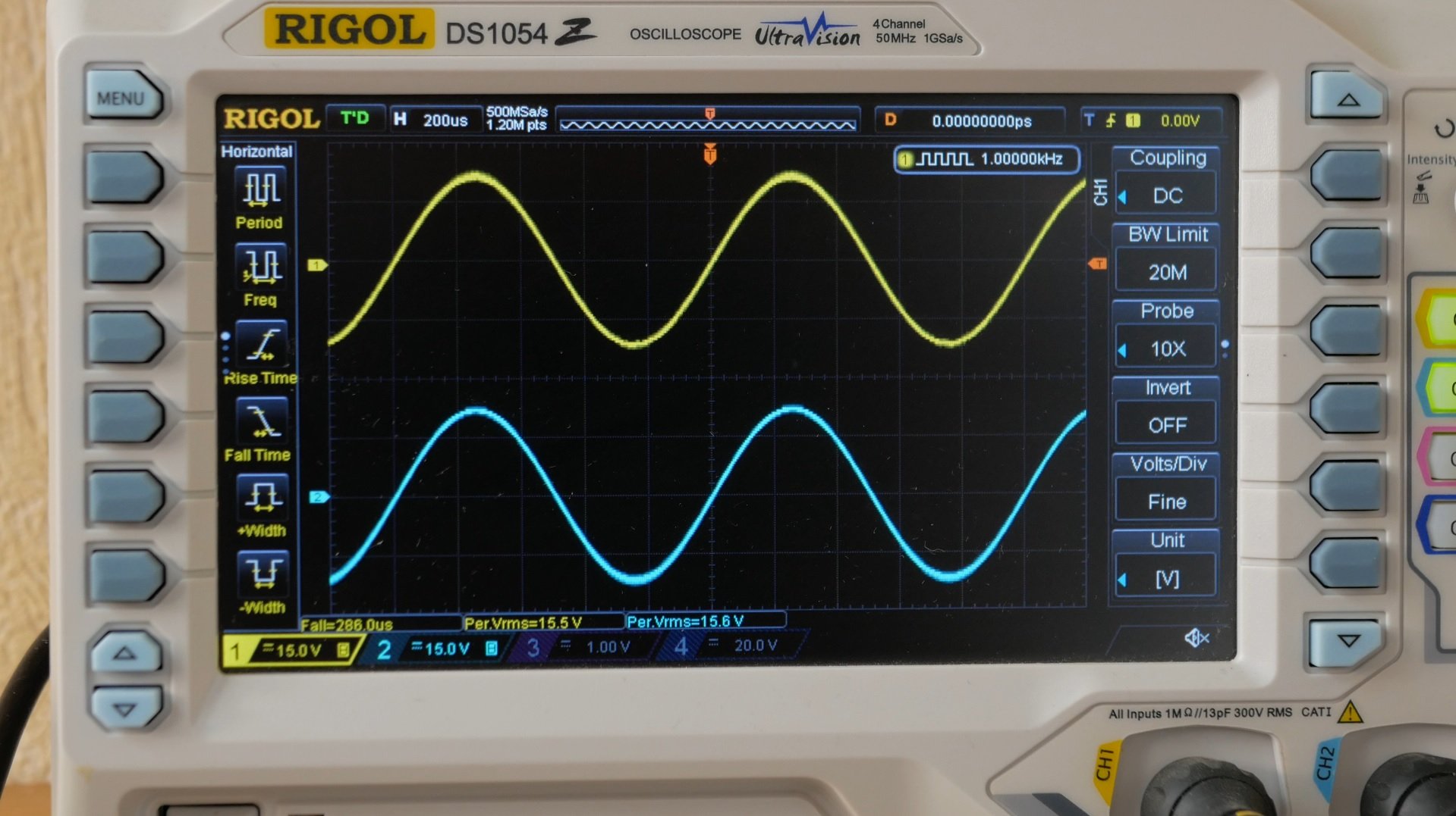

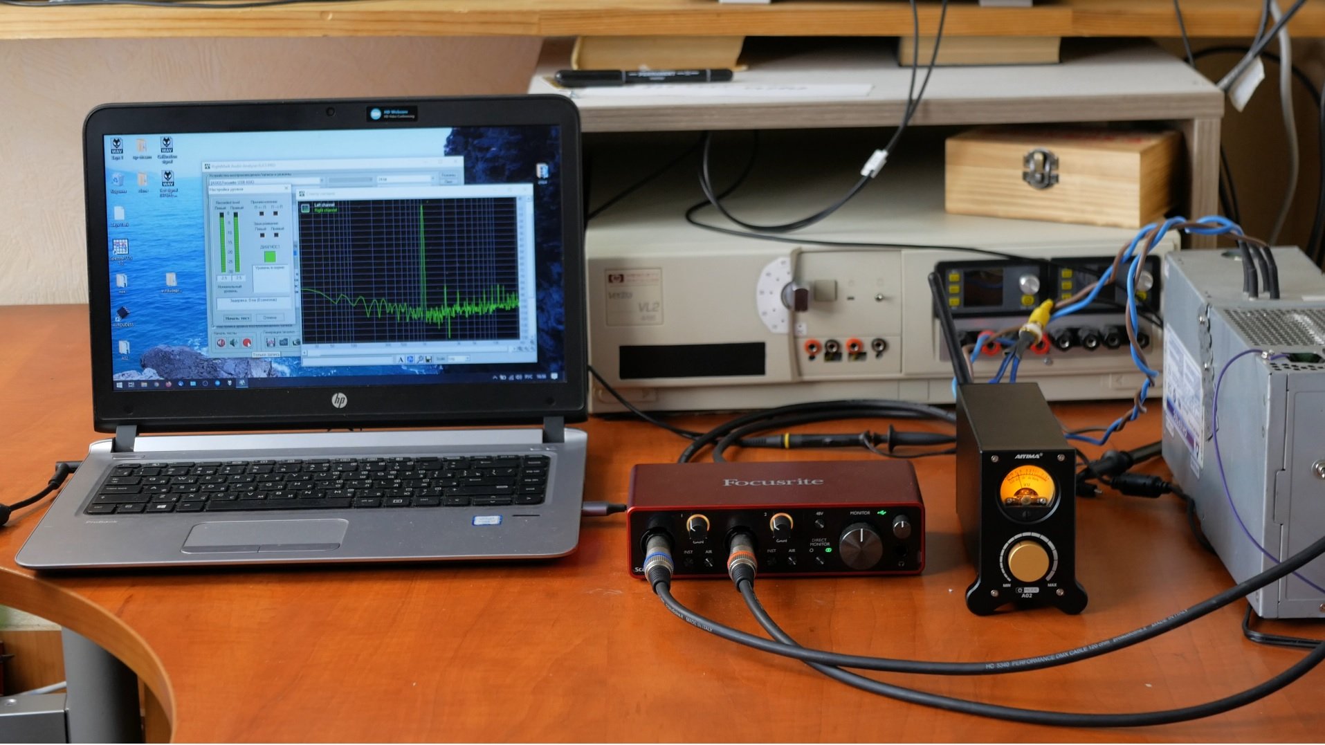

Замеры мощности усилителя AIYIMA A02 при питании 24 Вольта.
Нагрузка 4 Ом - 52 Ватт
Нагрузка 8 Ом - 30 Ватт

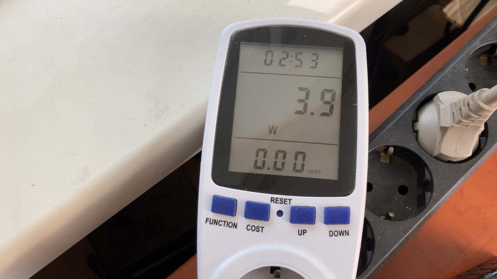

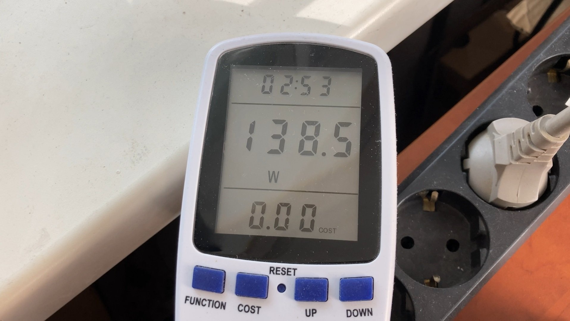

Потребление в простое
Потребление при полной нагрузке

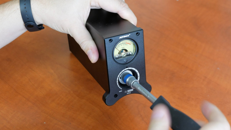

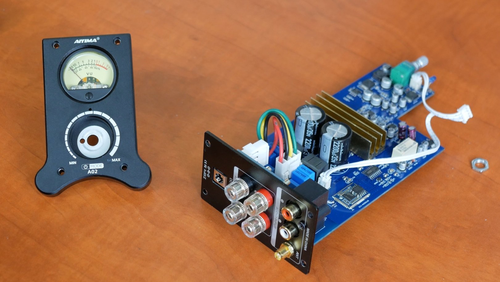

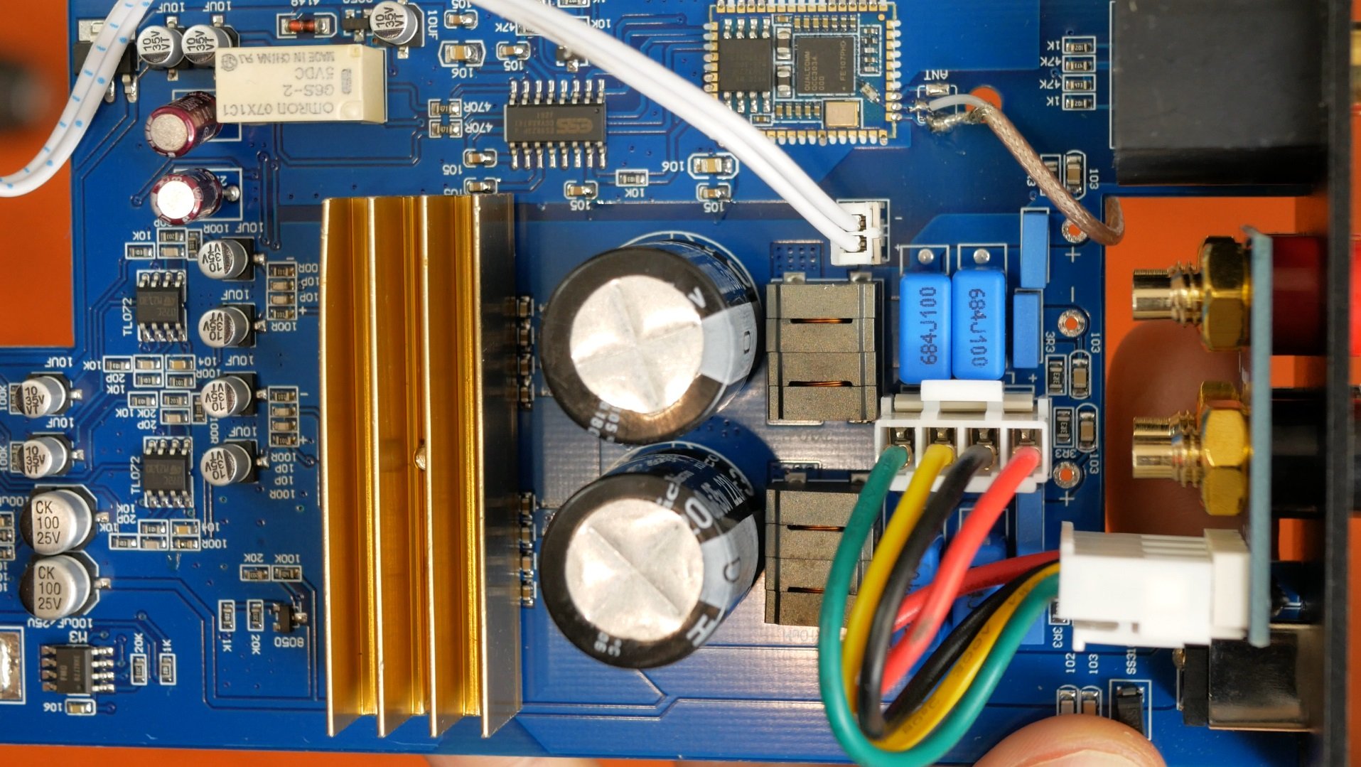

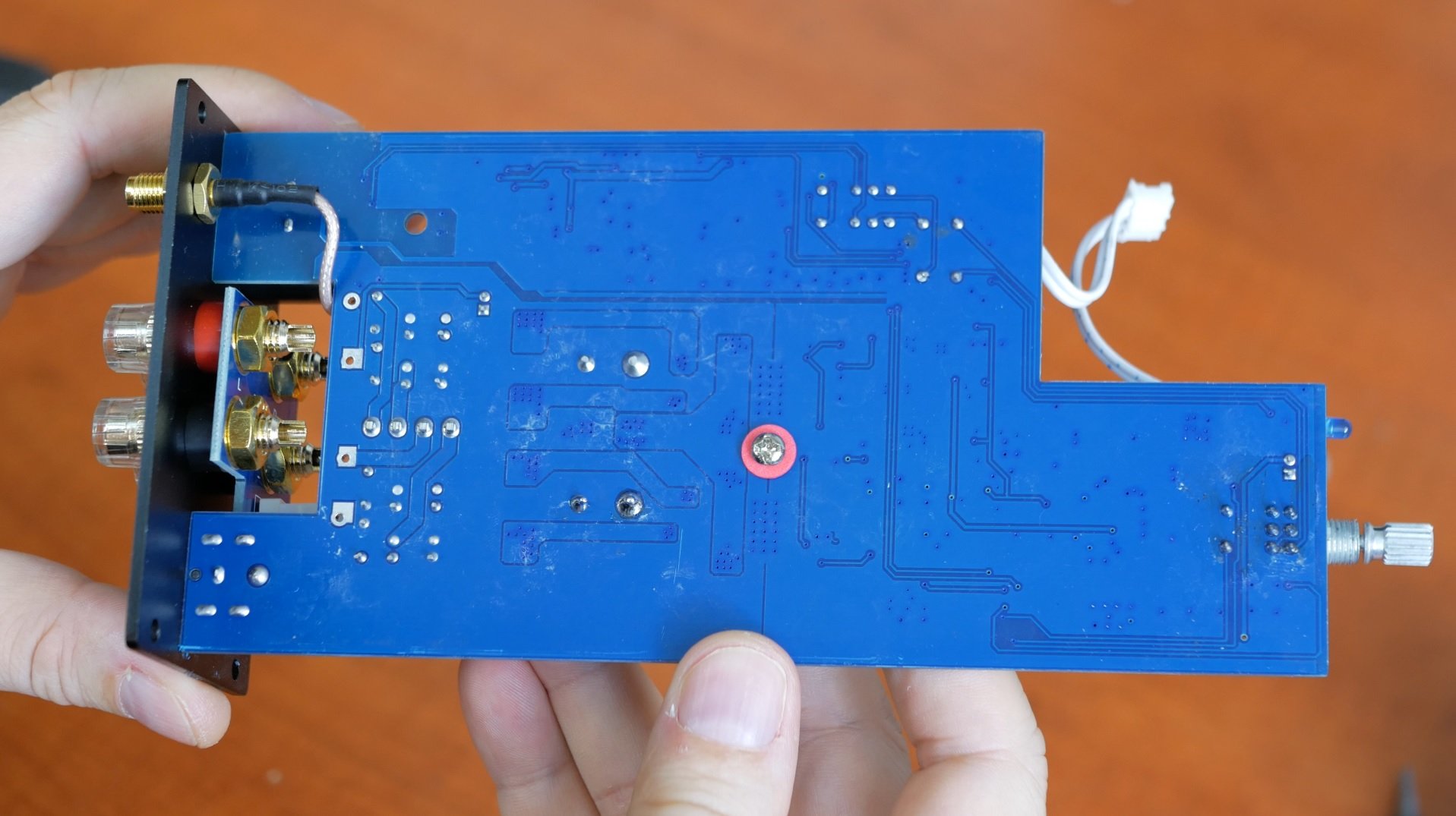

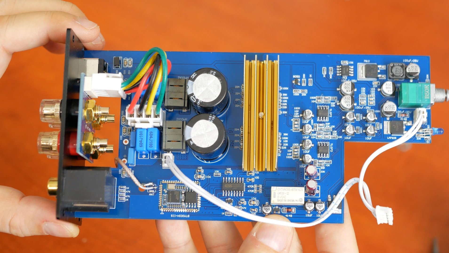

Разобрал усилитель, смотрим что там внутри.

Re: Усилитель AIYIMA A02 с Bluetooth на TPA3116 100Wx2
Короче обычная балалайка, для фона пойдёт.

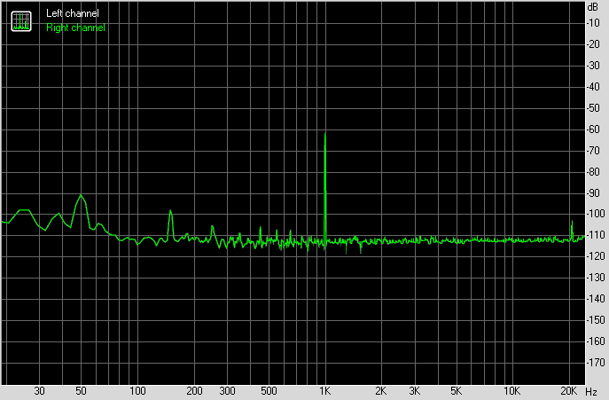

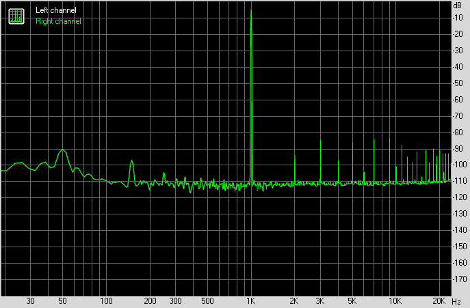

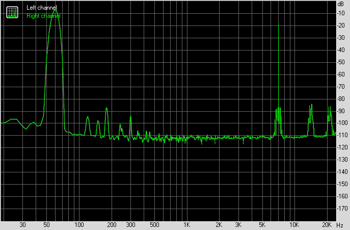

Замеры RMAA нагрузка 4 Ом мощность 10 Вт
АЧХ +0.12, -0.78
Уровень шума -81.3
Гармонические искажения 0.024
Интермодуляционные искажения 0.050
Динамические диапазон, дБ 81.3
