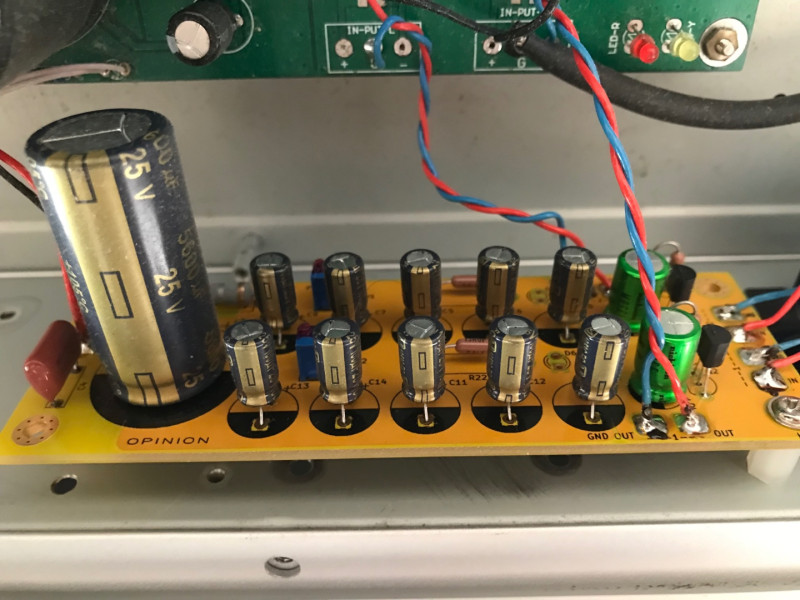

Товарищ подарил неплохой усилок на ТРА3255. В корпусе есть и предусилитель, который не смог нигде найти. Очевидный китайский сделай-сам. Помогите опознать. Звук (на мои уши) приятный особенно для попсы, но баса почти совсем нет. Хотел бы чутка разобраться. Спасибо.

Совсем никаких мыслей, что это за "штука"? Спасибо.

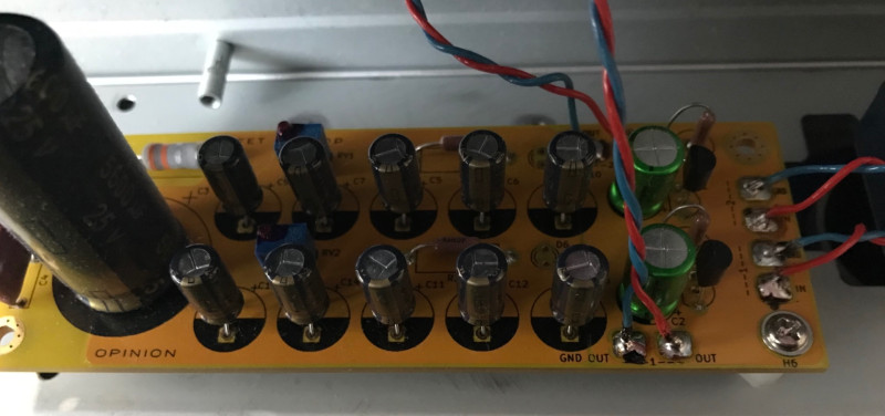

Загадочная плата ))). С торца, судя по всему, приходит сигнал по синим и красным проводам. По сторонам платы он уходит по таким же. Наблюдаем по одному транзистору на канал. Может эмиттерный или истоковый повторитель. Но может, конечно, и усилительный каскад с ОЭ или на полевике. Зачем-то два подстроечника. Для регулировки уровня сигнала? Но что-то далеко они отнесены от транзисторов и сигнальных проводов. Питание подстраивать? Еще и батарея конденсаторов с явным уклоном в китайскую аудиофилию. Двуполярку делать ? Для питания двух транзисторов перебор, но питание на плату только приходит, так что таки для них... Зелененькие кондеры еще ладно, проходные, наверное. Хотя здоровые какие-то. То есть не проблема сочинить схему с использованием всех видимых на фото проводов и деталей, но она будет с явной придурью.

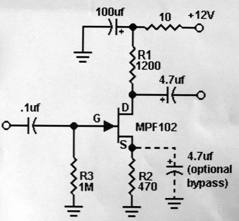

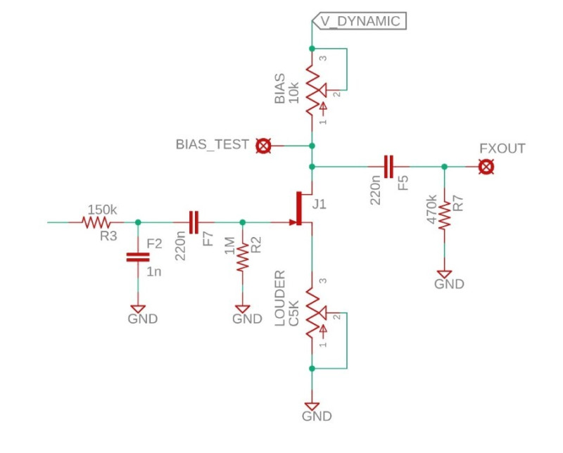

По запросу Jfet preamp Гугл охотно откликается схемками с ломовым входным сопротивлением (а аттаче). Тогда какая-то логика вырисовывается, хотя к исполнению все равно вопросы. Можно чего-то специфическое подключать. Друг не у музыкантов усилок поцупил?
Видеть бы, что на плате самого усилителя, на входе, так выкинуть этот преамп и подать напрямую.

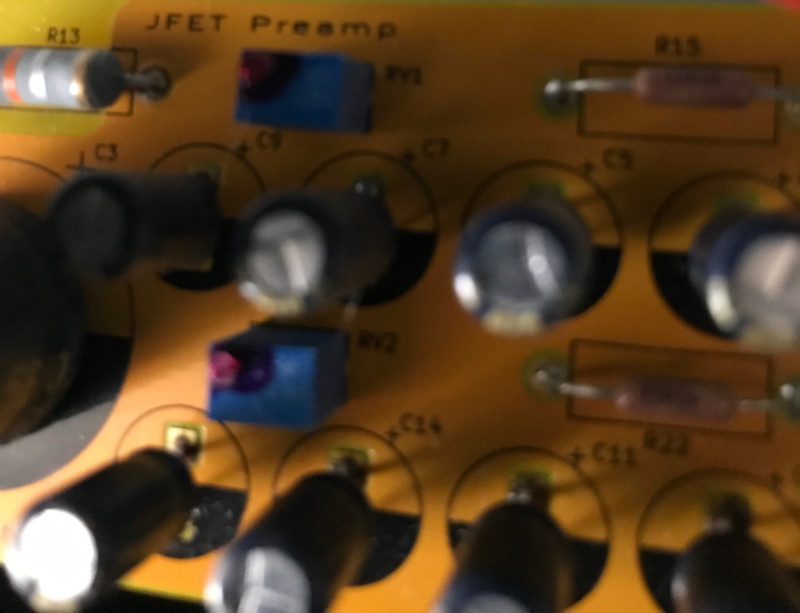

А-а, нашел. Нельзя выкидывать
JFET: авторитет в области тональных нюансов
Предусилители JFET известны своей утонченной и деликатной природой.
Они славятся тем, что с каждым ударом своих усилителей добавляют к вашему тону тонкие гармонические улучшения и элегантность.
Это все равно, что добавить нежные мазки кистью к прекрасной картине, сделав ее более совершенной, чем вы предполагали!
Короче это, похоже, для залампивания цифровой сухости D-класса )))

Спасибо огромное. Днями еще раз разберу и погляжу подключение поточней.
