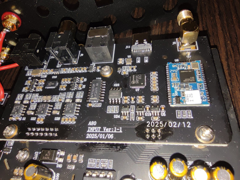

Если в аиме спдиф принимает ES9038Q2M то похоже проблема таки в приёмнике или источнике спдиф....

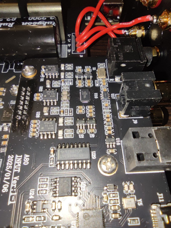

Рядом с выводами оптического приёмника на его питающих выводах стоит керамический конденсатор?
Вообще тут желательно осциллографом посмотреть на сигнал который выдаёт выход оптического приёмника.

Re: AIYIMA A80 - нестабільна робота оптичного входу Toslink
делал несколько поделок с тослинк-входами. И каждый раз работало так себе, если вход питал от 3.3В. При том, что алиекспресс уверял, что их приёмники хорошо работают и от 5 и от 3.3. От 5Вольт действительно хорошо работает

uriy писал(а): 25 мар 2025, 18:30 Если в аиме спдиф принимает ES9038Q2M то похоже проблема таки в приёмнике или источнике спдиф....
Да, там стоїть ES9038Q2M.
Там є LVC157A - цифровий мультиплексор. Для чого там мультиплексор? Може вони через нього сигнал з фотоприймача пускають?

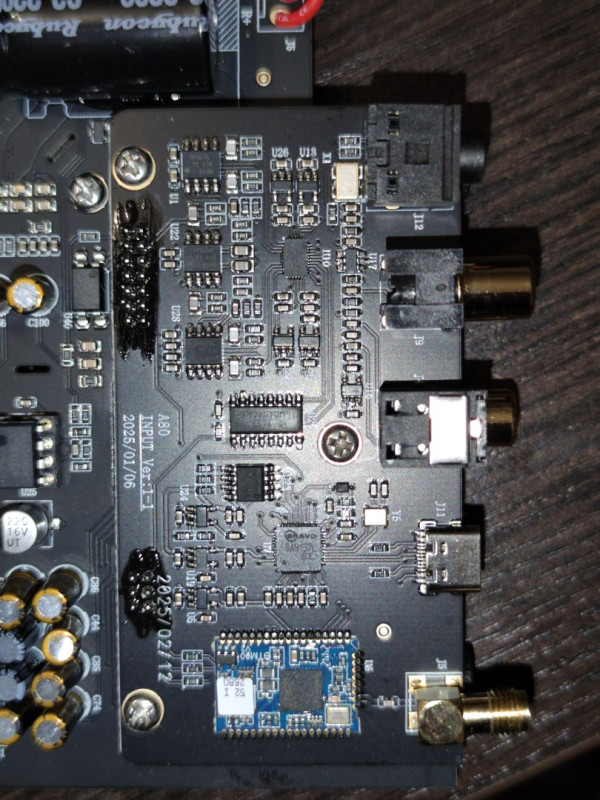

Є ще підозра - невдала конструкція опто-гнізда. На інших ЦАПах - гніздо відрізняється.

Запаяв інший (з аліка) опто приймач - не помогло.
китайці прислали нову плату керування - нічого не помінялось. Потім прислали на заміну цілий девайс - теж саме...

В А80 поток SPDIF заводят прямо на ES9038Q2M, без отдельной микросхемы-приёмника перед ним. А встроенный таймер у ESS по даташиту типа как пригодный, но заметно требовательнее к джиттеру и грязи в потоке, чем выделенные приёмники. Это не баг сочетания, это сэкономленный узел. AIYIMA сэкономила копеечный DIR-чип и место на плате, понадеявшись на встроенный приёмник ESS.
