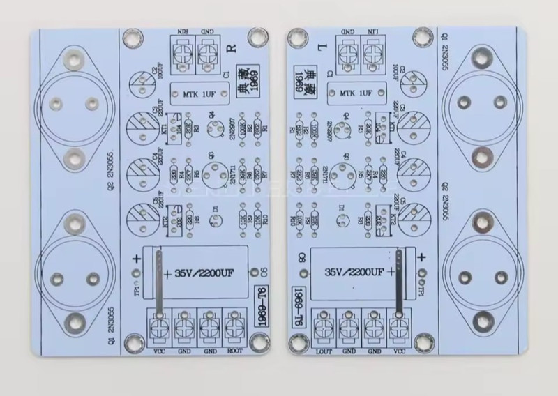

Re: JLH1969 new look
Обычно версии этих усилителей с транзисторами выходными в металических корпусах. Здесь используются другой вариант транзисторов. Еще на форумах посмотрел, что это не самые лучшие транзисторы в выходном каскаде. Подскажите, какие оптимальные транзисторы можно поставит для такой конфигурации?
- Сообщения: 388
- Репутация: 132
В корпусе ТО-3 классическими и "самыми лучшими" считаются MJ15003, а наиболее популярными (оптимальными) 2N3055. Но на такой плате придётся мудрить с их подключением. Если Вы хотите просто посмотреть, что такое этот Худ 1969, то есть гараздо более дешёвые решения. Если хотите серьёзно сделать серьёзный усилитель Худа 1969, то Ваш выбор - наверное не лучший вариант. А вообще усилители Худа, что продают в Китае, заслуженно называют "пробниками", так как чтобы сделать всё нормально, в них обычно меняют ВСЁ. Единственное исключение - платы белого цвета под транзисторы ТО-3, зарекомендовавшие себя хорошо. Вот на их основе многие всё и делают...
Вы имеете ввиду вот такую?Sid писал(а): 20 апр 2025, 17:56 В корпусе ТО-3 классическими и "самыми лучшими" считаются MJ15003, а наиболее популярными (оптимальными) 2N3055. Но на такой плате придётся мудрить с их подключением. Если Вы хотите просто посмотреть, что такое этот Худ 1969, то есть гараздо более дешёвые решения. Если хотите серьёзно сделать серьёзный усилитель Худа 1969, то Ваш выбор - наверное не лучший вариант. А вообще усилители Худа, что продают в Китае, заслуженно называют "пробниками", так как чтобы сделать всё нормально, в них обычно меняют ВСЁ. Единственное исключение - платы белого цвета под транзисторы ТО-3, зарекомендовавшие себя хорошо. Вот на их основе многие всё и делают...
https://es.aliexpress.com/item/32916991 ... ry_from%3A
- Сообщения: 388
- Репутация: 132
Да.
Платы, тем не менее, не без недостатков. Выражаются в ограничениях: входные и драйверные транзисторы можно устанавливать только в определённых корпусах, а выходной разделительный конденсатор - только в аксиальном корпусе. Можно, конечно, извернуться, но внешний вид будет не айс.
