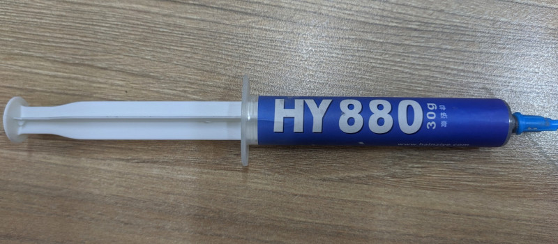

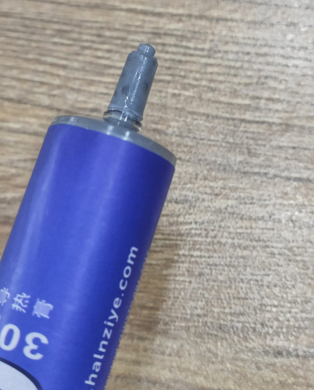

Ув. коллеги, будьте крайне осторожны при использовании термопасты HY880.
Если сделать измерение сопротивления данной термопасты, то мультиметр даже на мегаомах покажет обрыв.
Но! То ли при определённом напряжении, то-ли при определённом давлении (между транзистором и пластиной) она становится электропроводной!

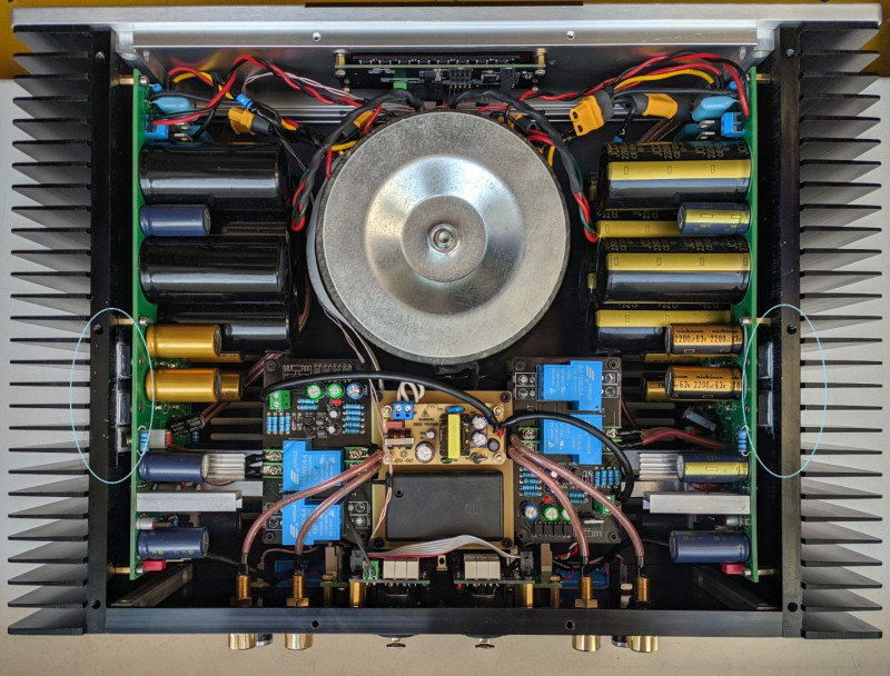

Работая с очередным изделием, я установил транзисторы на данную термопасту.
Перед включением, я всегда проверяю нет ли КЗ на корпус. Всё было хорошо. После включения - тоже всё хорошо. Каково было моё удивление, что через минут 20 - на корпусе появилось питание +39 Вольт относительно земли (трансформатора). Ну думаю всякое бывает. Отделяю плату от радиатора, всё промываю, снова наношу термопасту HY880. Всё повторяется. Признаюсь, я не сразу понял, что дело в термопасте :oops:
В итоге всё поставил на старую-добрую КПТ8. Фокусы исчезли.
P.S. Почувствовал, что на корпусе что-то появилось, рукой (тыльной стороной ладони).

Усилитель красивый. А термо паста скорее всего новомодная - с фазовым переходом....
