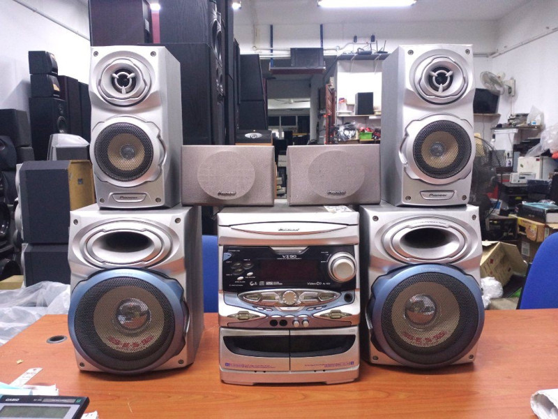

Перепав мені ось такий м.ц.

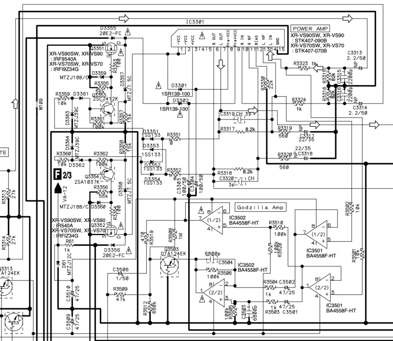

Схема підсилювача в ньому ось так побудована
Так як в цьому апараті вже зовсім немає нічого інтересного окрім УНЧ з акустикою, то мене цікавить саме він.
Можливо хтось чув, або чув як звучать унч з цією мс на виході. І ще включена якась годзілла. Що то таке?

Любой серийный бытовой усь звучит хуже любого уся собранного своими руками.
Если вам такой МЦ перепал, в чём проблема включить его и послушать?
Эхххх красота двухтысячных, хорошие динамики там стоят для реализации трёхполоски....

Вот эта "серийная реализация трехполоски".uriy писал(а): 08 сен 2025, 00:20Любой серийный бытовой усь звучит хуже любого уся собранного своими руками.

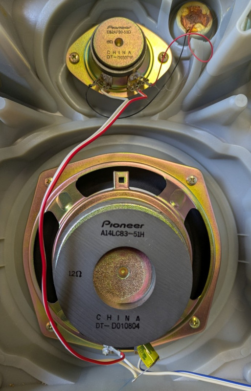

А динамики действительно стоящие?
Похоже нет смысла ЭТО включать. Отдам кому нибудь.

Ну эт только измерения покажут, но обычно такие МЦ являются хорошим источником динамиков по смешной цене.
- Сообщения: 2312
- Стаж: 4 года 2 месяца
- Репутация: 1260
Re: Як звучить підсилювач на мс. STK407-090B?
Правильная мысль. Куда ещё эту дешёвую штамповку деть.m-shara писал(а): 08 сен 2025, 09:33 Вот эта "серийная реализация трехполоски".![]()
Пылезащитные колпаки из блестящей плёнки, 12-ти омный НЧ (стандартно с Qts > 1), закрытый наглухо СЧ (зато объём бокса не нужно рассчитывать

Зато повторяемость - 100%! Бас вынесен в Сабвуфер, с дросселями по 1,5 mH. А сам динамик с 2-я катушками.
А разве пьезоизлучатель делают с колпачком?
Морды в те времена все старались сделать похожими на сапоги дембеля.
