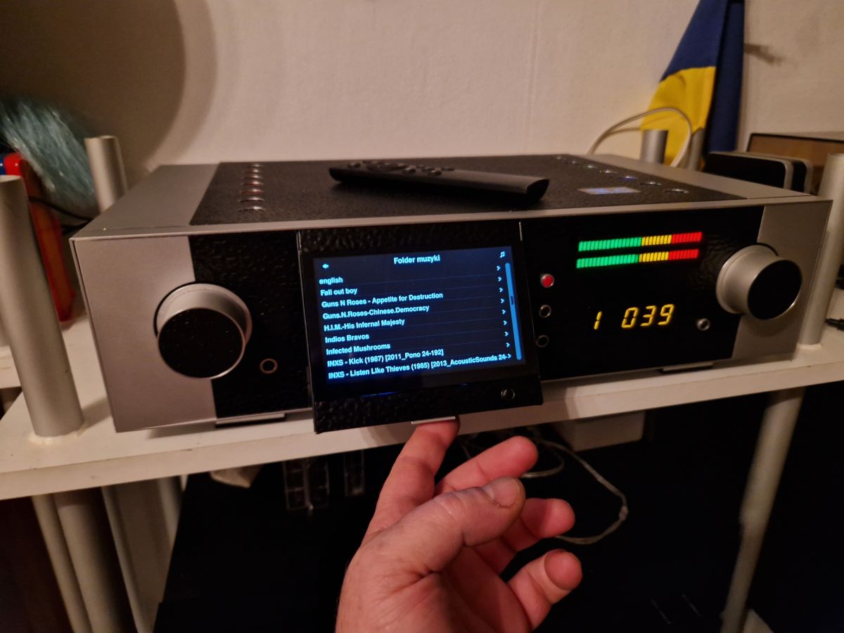

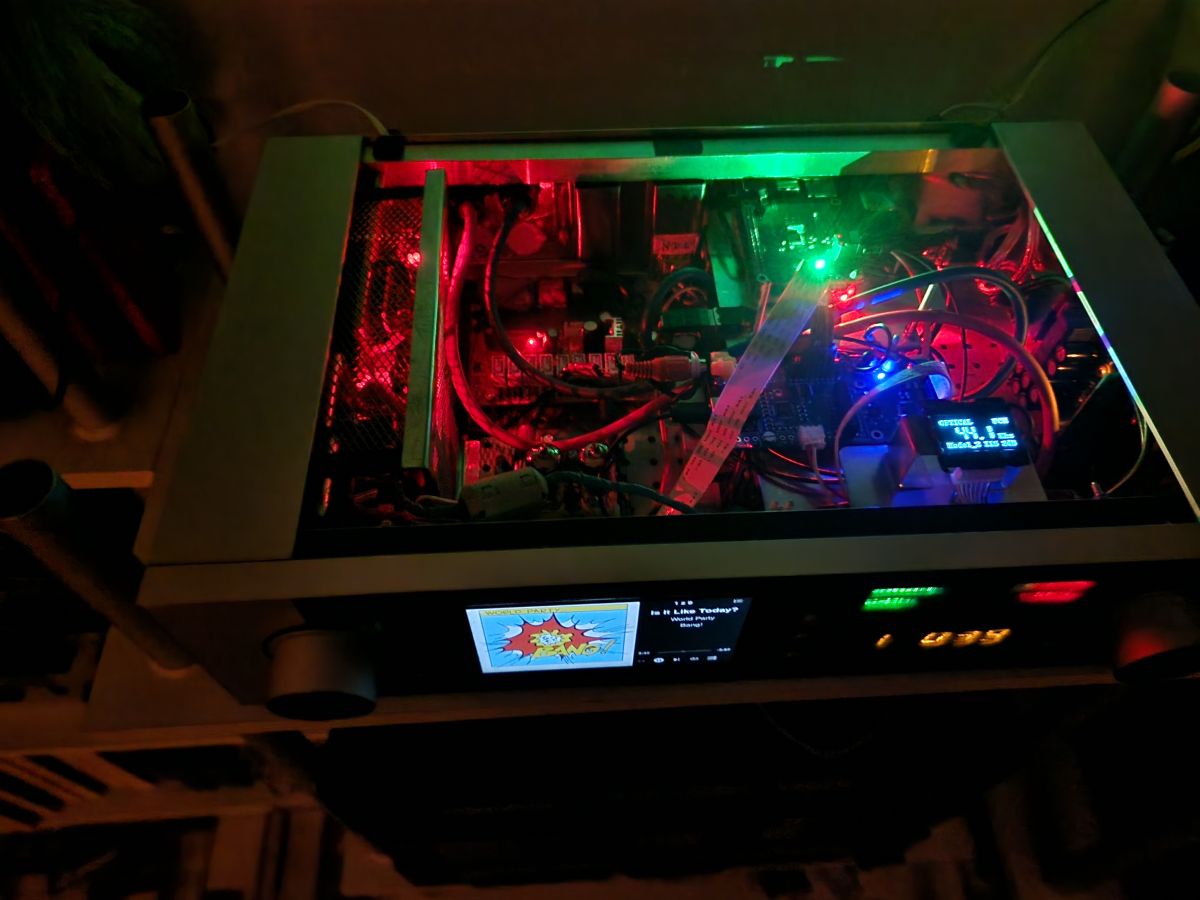

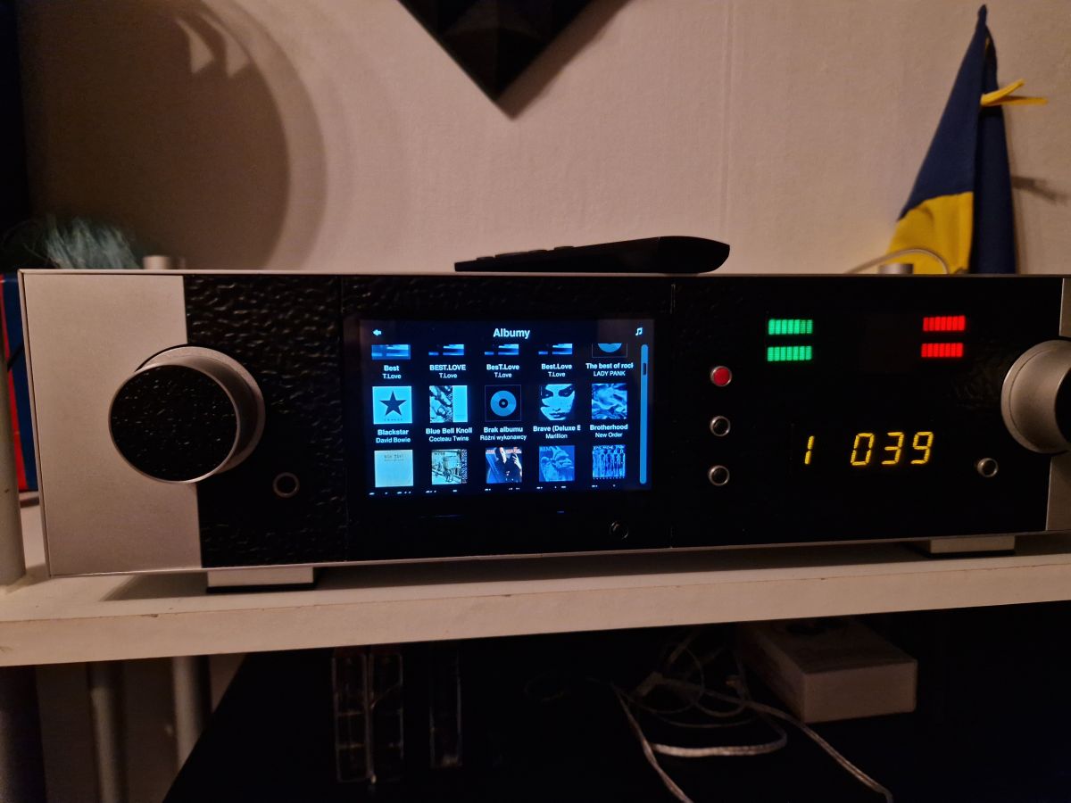

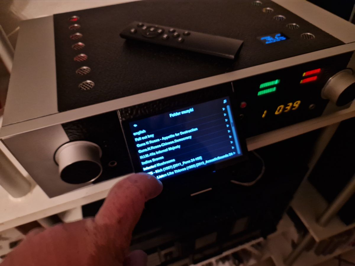

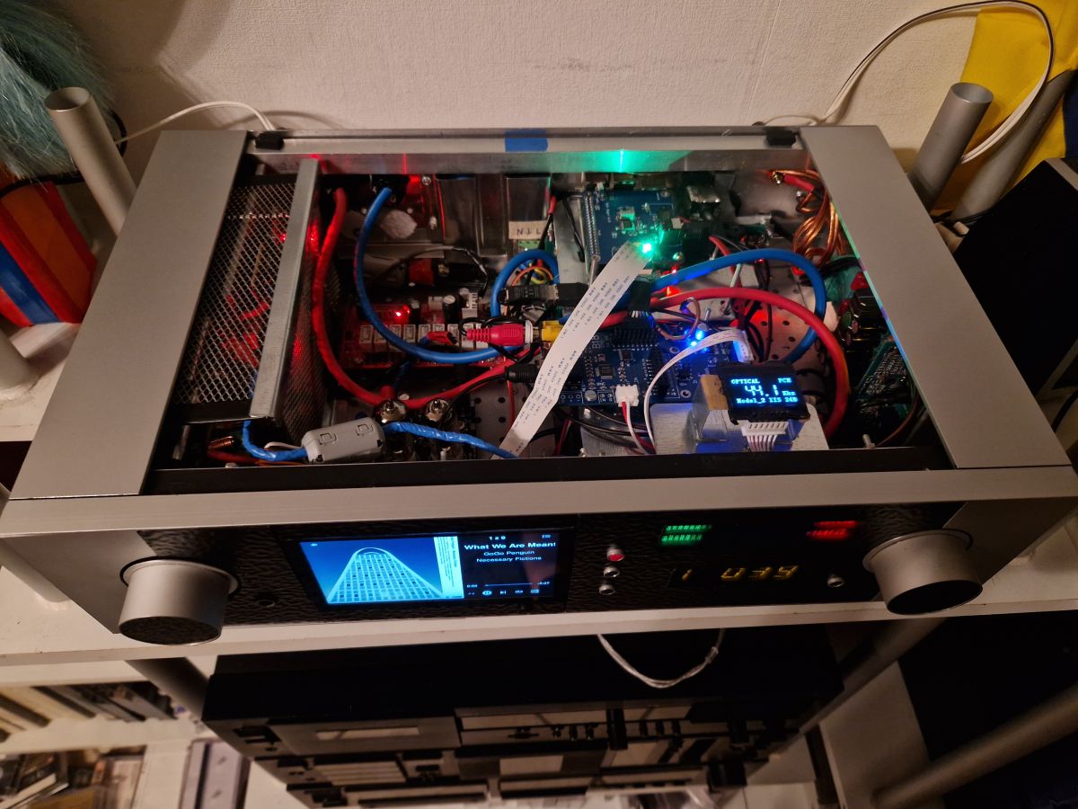

Мой предыдущий усилитель на базе Puri оказался слишком мощным для домашнего использования. К тому же, у меня было слишком много подключенных устройств и слишком много кабелей. Поэтому я решил собрать версию Snail II, которая была бы универсальным решением для всего. Это источник, ЦАП, стример и усилитель в одном устройстве. За усиление отвечает PTERO, ЦАП — двойной AKM с дополнениями типа
amanero ect... Операционная система - это cPc, не имеет себе равных по моему мнению.
Предполагалось, что это будет простая конструкция, но получилось как всегда, зерноуборочный комбайн :lol:
Изображение Изображение Изображение Изображение Изображение
Конечно, у него есть выход XLR , на всякий случай. Из предыдущих мощных Puri усилители от Juri сделал два моноблока :D

Осталось еще несколько мелочей, например, отдельные входы в amanero и заменить ужасный ламповый усилитель для наушников на что-то получше.
