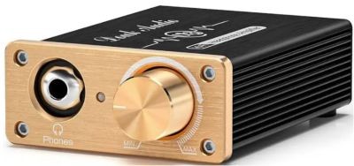

Посоветуйте, пожалуйста.
Для улучшения качества звука в усилителе для наушников Douk Audio U3 операционный усилитель NE5532 на какой лучше менять? На OPA2604AP? Или на Muses8820? Или на Muses8920?
Будет ли заметный прирост качества звука?

Вообще, малыш усилитель-чик Douk Audio U3 поражает феноменальным соотношением цена / качество. Я купил его на Алиэкспресс за 970 грн
Когда я сразу подключил его штатным шнурком питания к хорошей 5-ти-вольтовой зарядке смартфона, U3 уже на половине шкалы громкости вздумал клиппинговать
. Но блок питания от древнего ноутбука 19 вольт 120 ватт сразу навел порядок
. Теперь выкручивать ручку громкости больше половины шкалы я не рискую. Могут не выдержать наушники или мои уши
В общем, усилитель для наушников Douk Audio U3 рекомендую. Очень дешево и очень сердито (класс А

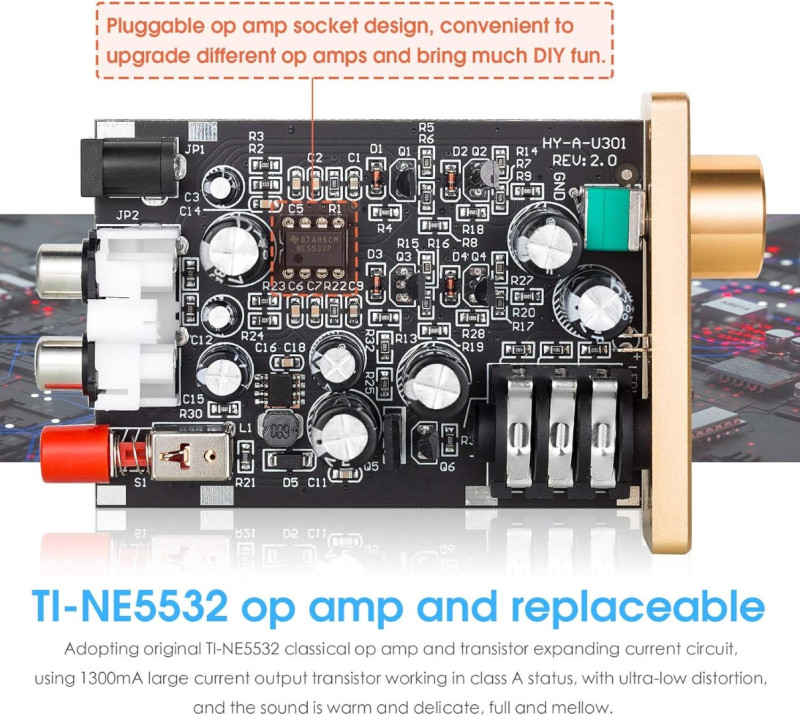

Muses 8920 чип довольно хороший с полевиками на входе, но желательно бы найти принципиальную схему усилителя.
По нормальному для ОУ нужно двухполярное питание.
Вот нашел внутренний вид девайса:
Засилие электролитов: два маленьких слева - могут быть по входу; а два больших справа, между регулятором громкости и гнездом для наушников, могут быть по выходу. Если это так то высокого качества звука не стоит ожидать.

Улучшение качества звука U3 после замены NE5532 на Muses 8920 я слышу. И меня это радует.
По конденсаторам да, есть куда улучшать. Но сам не возьмусь. С детства паяльник держал в руках, но глаз и рука уже не те
Если бы в Киеве кто-то взялся, был бы очень благодарен.
