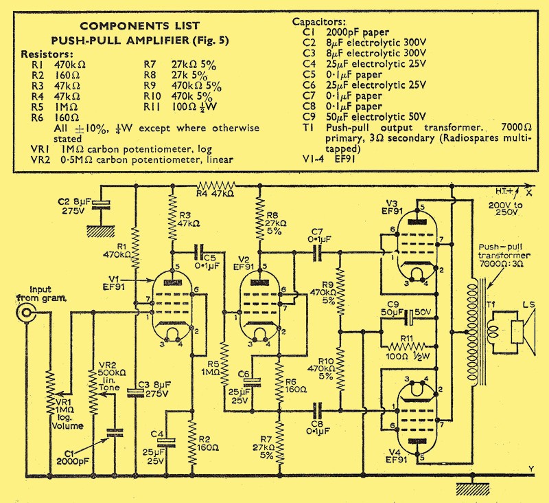

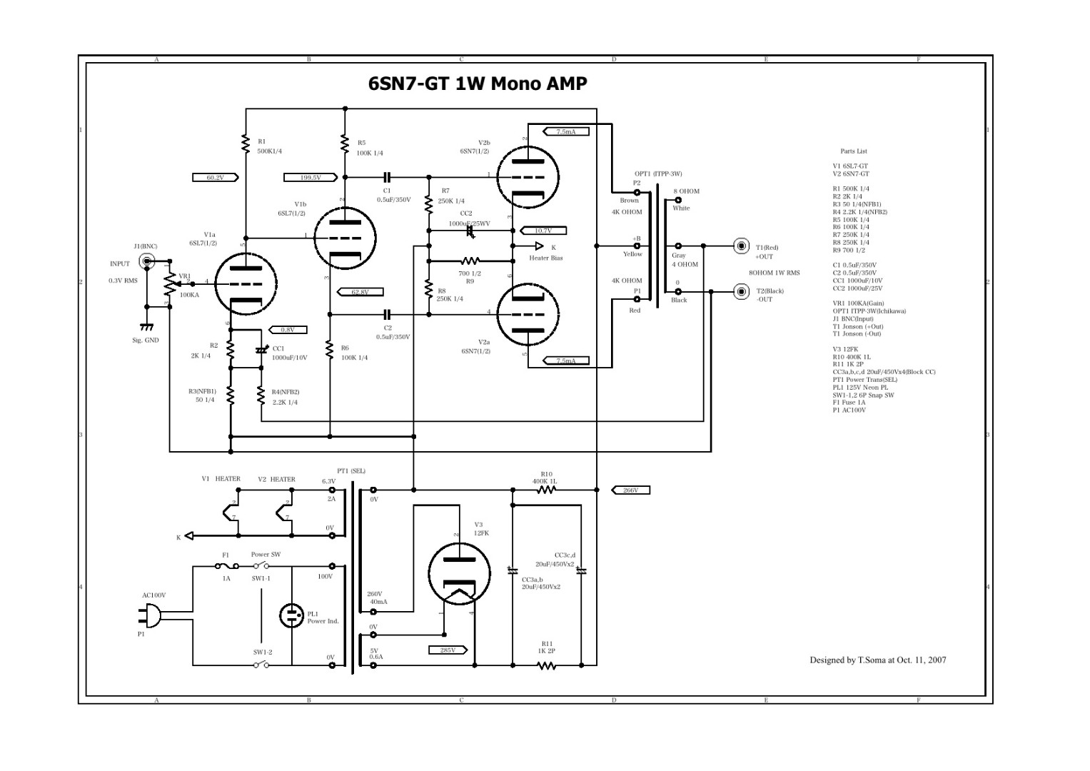

Вас интересуют "классические" схемы с трансформатороными выходными каскадами или же с выходными каскадами с динамической нагрузкой (SRPP)?
На октальных лампах На семиштырьковых В обоих случаях коэффициент трансформации выбирают в соответствии с импедансом наушников.
С динамической нагрузкой

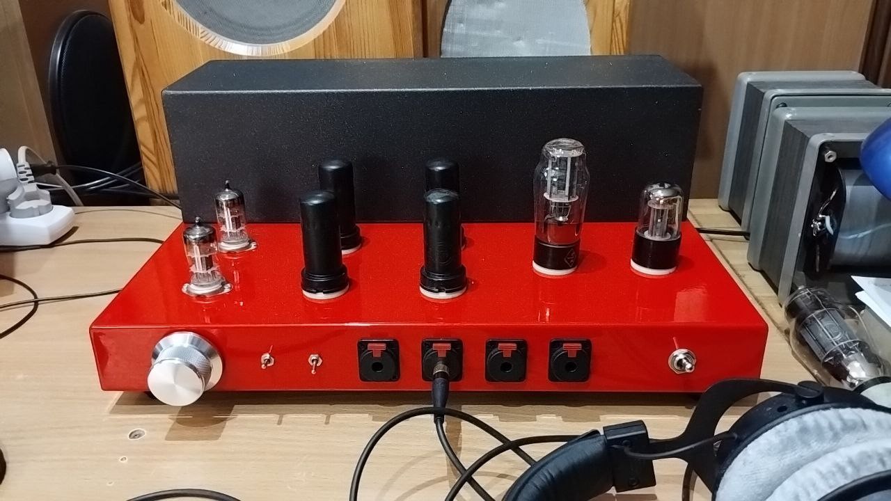

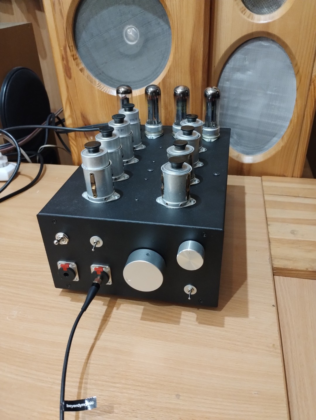

В усилителе на локтальных лампах (черный корпус) ни фона, ни шума нет независимо от режима (триод/ультралиния).m-shara писал(а): 12 янв 2026, 14:01 Встряну в разговор так как задался похожим вопросом: как насчет шума и фона в подобных усилителях? ...
В усилителе с выходными каскадами на лампаз 6П9 (красный корпус и черный кожух трансформаторов) небольшой фон (реально слышимый лишь в паузах фонограмм) появляется при переключении в ультралинейный режим.
- Сообщения: 1195
- Репутация: 209
Re: Список схем ламповых двухтактных усилителей для наушников
В обыкновенных, не на наушники усилителях, как обстоят дела? Есть какие наблюдения? Может я хочу поймать зайца там где его нет?LinuxManiac писал(а): 12 янв 2026, 15:19В усилителе на локтальных лампах (черный корпус) ни фона, ни шума нет независимо от режима (триод/ультралиния).m-shara писал(а): 12 янв 2026, 14:01 Встряну в разговор так как задался похожим вопросом: как насчет шума и фона в подобных усилителях? ...

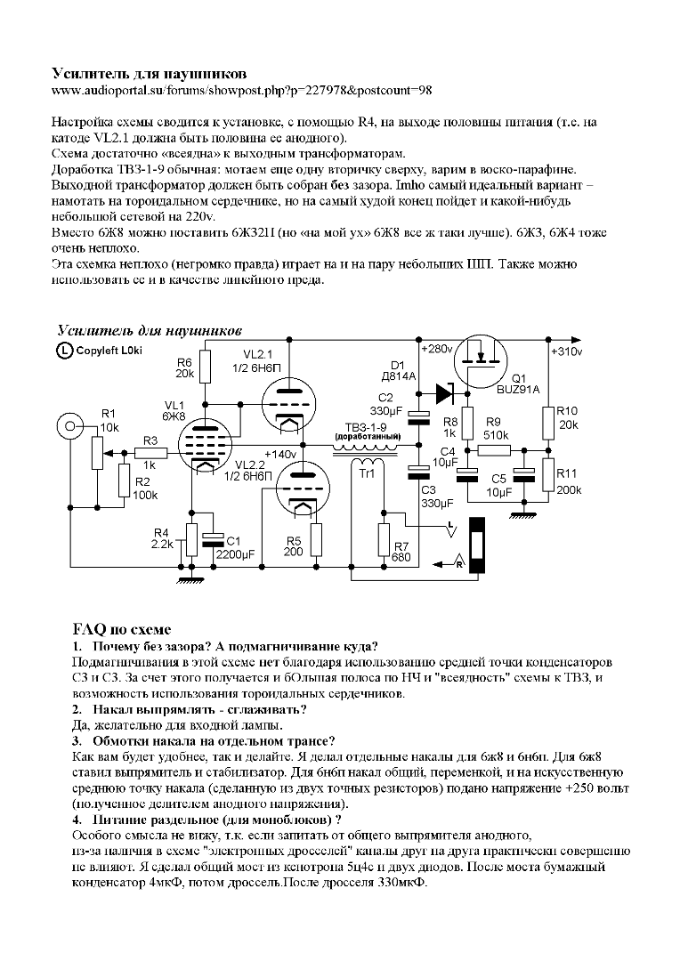

Личного опыта нет. А мой знакомый делал вот по этой схеме: https://www.tubecad.com/2019/12/blog0485.htmmtz_fish писал(а): 12 янв 2026, 12:27 Вопрос к Добрейшему модератору.
А был ли опыт или может быть есть знания относительно ламповых усилителей для ЭС наушников?
Есть у меня наушники от одного ялтинского умельца, а вот усилитель у меня от стакс.
Его принято поругивать в аудиофильском обществе.
Ну, а люди, которые имеют дело с электроникой, просто отмечают, что он замороченно устроен.
А приведенная вами схема реально излишне усложнена, как мне представляется, однако это нисколько не основание для критики, если звучание усилителя на должном уровне.
