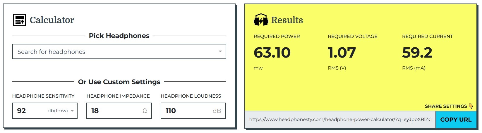

https://www.headphonesty.com/headphone- ... alculator/
Калькулятор под их ТТХ выдаёт такие параметры:

vadim_phones писал(а): 22 янв 2026, 20:17
Спасибо. И что дальше?
