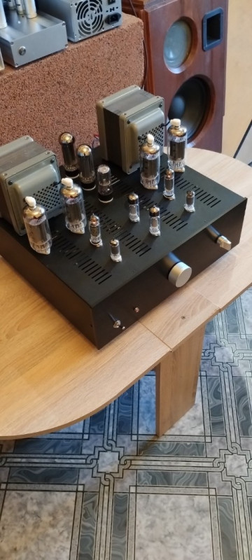

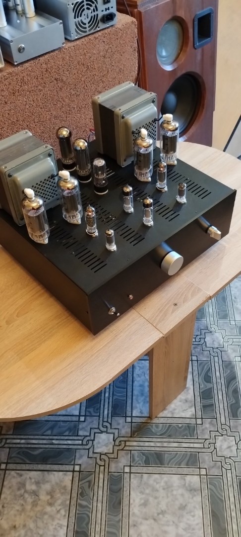

Начиналось это как экспериментальный проект из чистого любопытства, а завершилось готовой конструкцией.
Неоднократно читал в Сети про лампы 6П42С – в основном хорошие отзывы, но таковые мне не попадались. Но вот, обзавелся я их квартетом и занялся экспериментами. Несколько недель паяния «на фанерке» привели к выводу о действительно достойном звучании.
Стремление сделать все в наилучшем виде, исходя из имеющегося «в тумбочке», обусловили выбор остальных ламп.

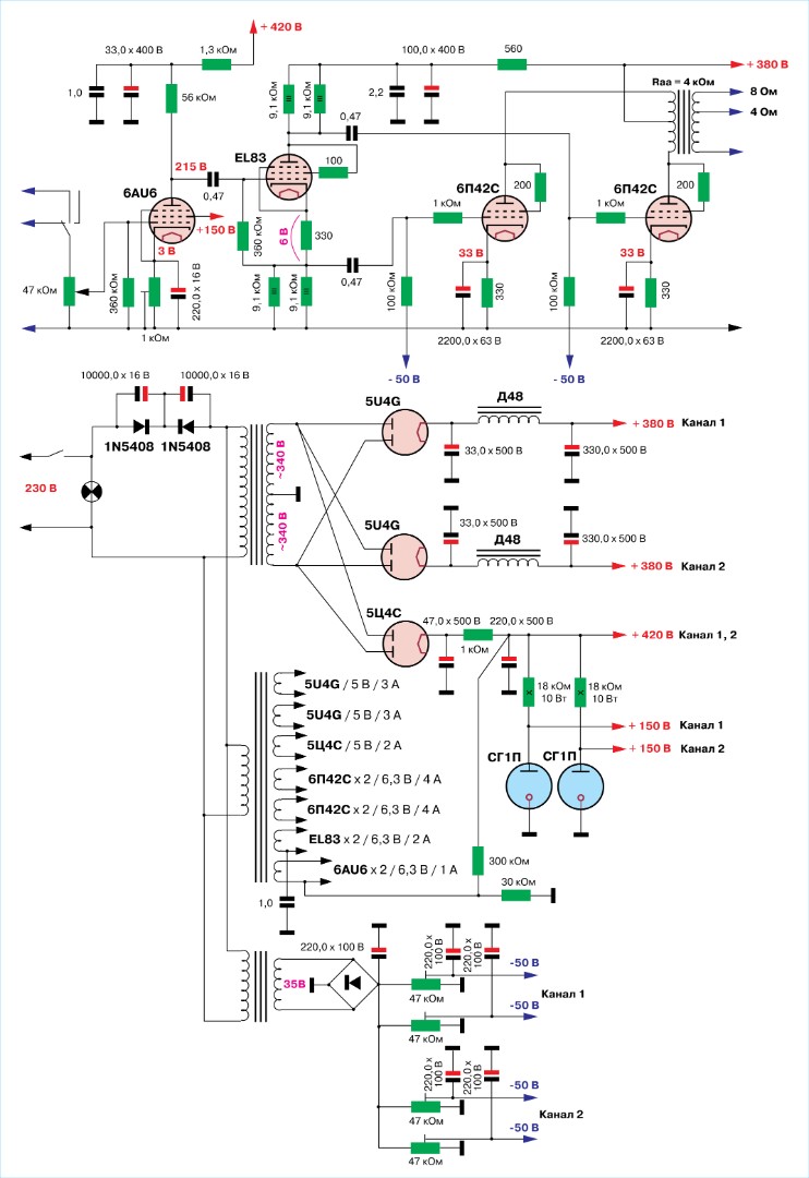

В первый каскад пробовал EF80, EF91 и 6AU6. Это оказался тот случай, что различий в плане недостатков/преимуществ одних перед другими определить не смог. В итоге - поставил 6AU6 и лишь только потому, что их у меня бОльший запас, чем других.
В фазоинверторе «концертина» использовал уже некоторое время предпочитаемые мною для этих целей EL83 в триодном включении.
Выходной каскад – с комбинированным смещением, режим субмаксимальный в отношении рассеиваемой на анодах мощности.
Выходной трансформатор – тут я постарался – на железе Ш32х50 с большим окном. Первичная 1600 витков 0,63 мм в шести секциях, 14 Генри, 26 Ом активное сопротивление. Вторичная – 1,2 мм в пяти секциях параллельно (нагрузка 4 Ома) и добавочная секция 1,2 мм в два провода для нагрузки 8 Ом.
Питание анодных цепей, накалов и смещения – от отдельных силовых трансформаторов.
Анодное питание с отдельными кенотронными выпрямителями для выходных каскадов каждого канала и одним – для каскадов предварительного усиления.
Экранные сетки ламп первого каскада питаются от стабилизаторов на газовых стабилитронах.

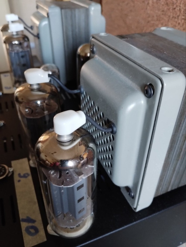

Конструктивной особенностью корпуса сделал соединение обмоток выходных трансформаторов с анодными контактами ламп выходного каскада короткими проводами непосредственно из колпаков трансформаторов (вместо того, чтобы заводить провода от обмоток внутрь корпуса, а затем выводить наверх/наружу к лампам).

В итоге – звучание очень порадовало. Прослушивание музыки разных жанров – одно удовольствие.
