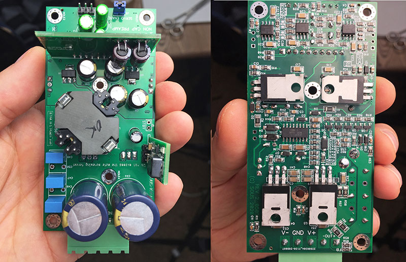

База усилителя — это вторая версия усилителя D класса от Юрия - clone nCore 2_050.
Вопросы по покупке плат клона nСore от Юрия Игнатьевав этой ветке .
Подробная документация на плату здесь

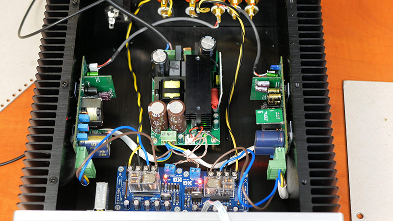

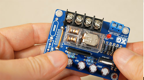

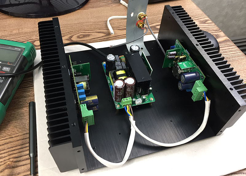

Тестовый запуск. Собрал пока без регулятора и електронного переключателя входов, подключил только защиту акустики. Дал нагрузку, 100 Вт выдает легко, как обычно. Пока буду использовать один блок питания, посмотрим, что с ним усилитель сможет выдать.
Интересно выдержит ли реле защиты если включить усилитель на полную мощность? Оно было куплено под дроугой проект. Кстати пришлось удалять с платы защиты лишние детали, впихнули туда фильтр я не заметил поначалу.

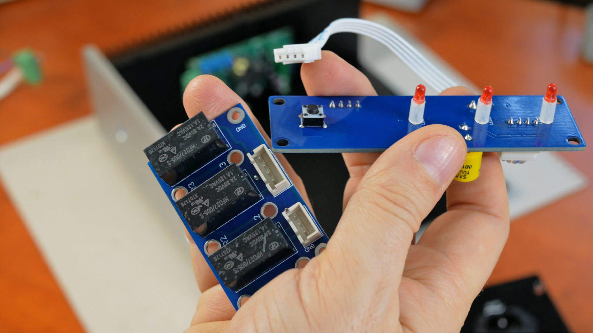

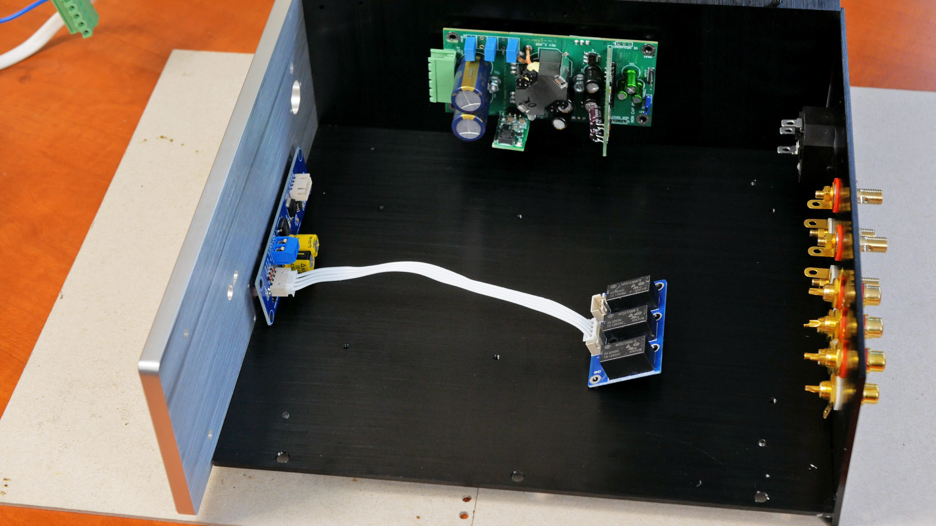

Кстати с корпусом есть переключатель входов на три входа, правда без гнезд, но все же приятно. Мне на три входа, как раз супер. еще не тестировал.
И как всегда китайцы недоделали, не хватае длинны шнура до задней крышки корпуса :D :D

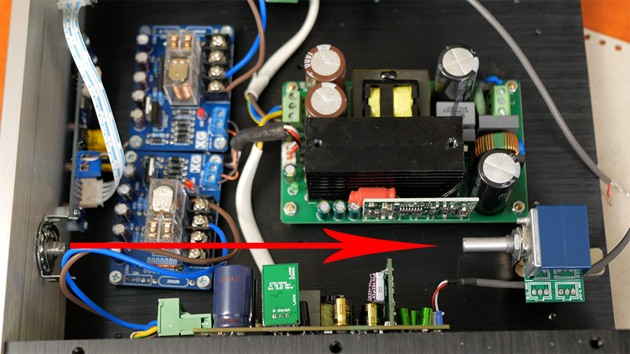

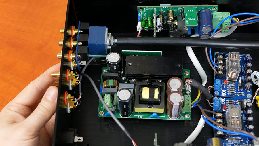

Регулятор громкости решил поставить обычный на 10К, но не на передней панели а прямо возле входных гнезд, что бы не тягать провода во всему усилителю и уменьшить наводки. Регулировать буду на передней панели через переходник.
У нас позакрывали все на карантин, ниче не купишь, нашел дома такую пластиковую трубку, думаю пойдет на первое время.
Репутация: 2937
Собрал, кстати в простое усилитель потребляет 20Вт, радиаторы греются не сильно, около 35 градусов. Характеристики еще не тестировал.

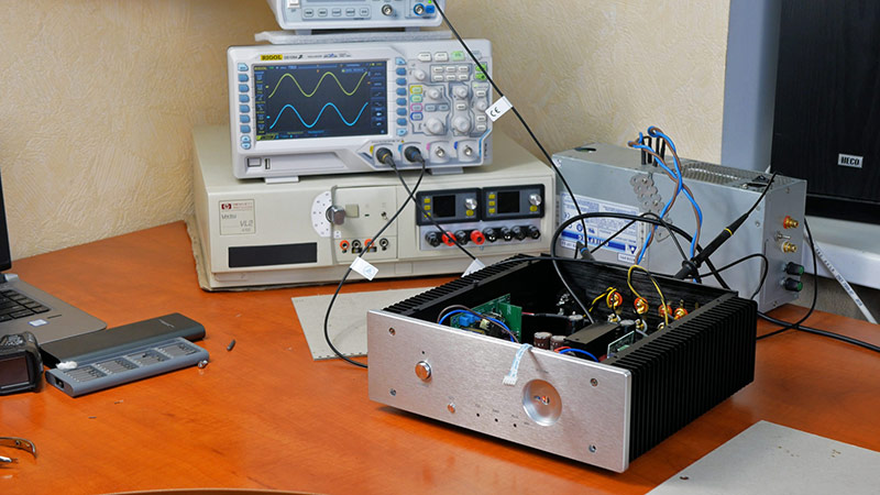

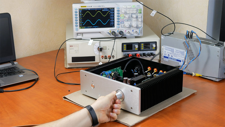

Сделаал замеры на максимальную мощность при 500Вт на 48 Вольт блоке питание усилителя.
На 4 Ом получилось 225Вт на канал а на 8 Ом 136 Вт. Дальше не вытягивает блок питания, думаю, если поставить по одному на каждый канал, то около 350 будет.
Мне для моей акустики мощности хватит с головой, я обычно громко не слушаю музыку, так изредка под настроение могу навалить :roll:

225Вт на канал, это нагружены оба канала ? Если так, то 450вт суммарно, просто шикарный результат для этого блока питания)
При работе от одного блока питания полезно инвертировать один из каналов.
В инструкции есть про это.
Репутация: 2937
Нагружены оба канала, потом замеряю с одним. По поводу инвертировать я ж инструкции не читаю :oops: гляну
alexandr987
Сообщения: 69
Стаж: 5 лет 8 месяцев
Аудио система: усилитель аккустика
Сообщение alexandr987 »
Sous писал(а): 31 окт 2020, 19:02 При работе от одного блока питания
Не смотрели, как выполнен вторичный выпрямитель ? Диодный мост или просто два диода ?
Кстати, вот аналогичный (или тот-же самый) блок, но с "разгоном" до 600Вт
Со слов продавца: 600 Вт ООО power board, ранее использовала 12A MOS, теперь обновлена до 18A или 20A MOS,
эффективность была улучшена. СтОит обратить внимание на этот вариант, он дороже, или это одно и тоже ?
https://aliexpress.ru/item/400010728710 ... 183380%230
Alex писал(а): 31 окт 2020, 19:05 Нагружены оба канала, потом замеряю с одним.
С одним каналом, это как раз эквивалентно два блока питания на два канала. То есть можно прикинуть, на сколько
возрасла мощность и оправдано ли использование двух блоков питания на 4Ом нагрузку)
Ну а на 8Ом, здесь нужно только увеличивать напряжение питания, блок и усилитель могут отдать больше мощности
при бОльшем напряжении без перегрузки по току.
Последний раз редактировалось alexandr987 31 окт 2020, 19:27, всего редактировалось 4 раза.
Репутация: 2937
alexandr987 писал(а): 31 окт 2020, 19:12 С одним каналом, это как раз эквивалентно два блока питания на два канала
Да, совершенно верно, позже проверю
Выпрямитель - мост, две сборки по 2 диода.
Думаю, для 600Вт в первую очередь нужно заменить трансформатор, очень уж он мелкий.
