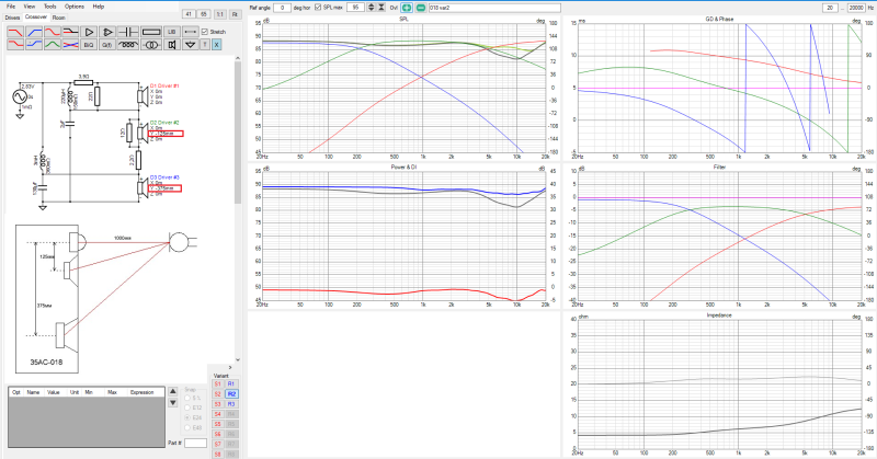

Определимся с параметрами нашего сферического коня.
Пусть активное сопротивление всех катушек будет равно 0,1 Ом, АЧХ динамиков, ровная линия 20-20000Гц.
Чувствительность поставим паспортную. Для пищалки 91дБ/1Вт/1м, для мида 84дБ/1Вт/1м.
Примем к сведению, что их акустические центры на баффле выровнены (например "ступенькой"). Соответственно, временная задержка = 0.

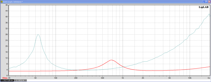

Можно приспустить этого коня из космоса в атмосферу, скормив симулятору вместо мифических 4-х Ом (резистор, или какой то схемный эквивалент динамика), файлы реального импеданса. У меня есть измерения АФЧХ и ИЧХ подобных динамиков.
Файлы ИЧХ введены в симулятор.
Итак, приступим.

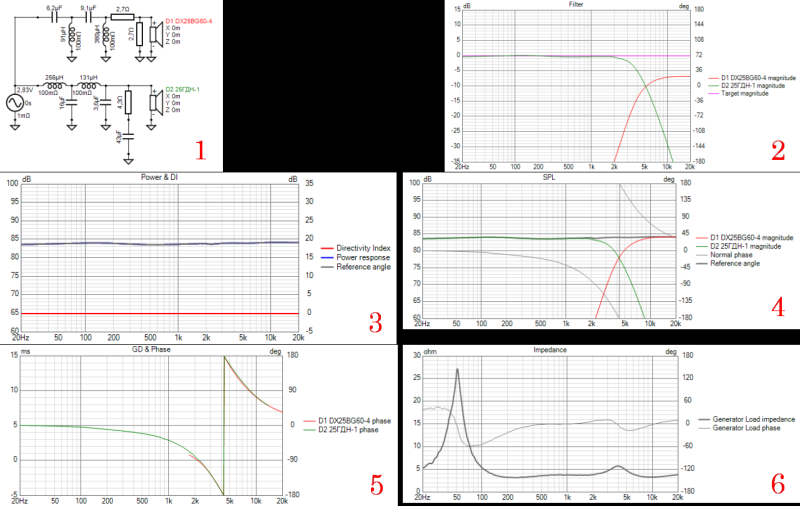

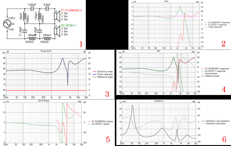

Последовательный фильтр 4-го порядка.
Рассчитанная под 4-й порядок схема
1. Схема
2. Графики передаточных характеристик фильтров.
Как видно по горбам на графиках, добротность фильтров зашкаливает.
3. Суммарная АЧХ.
Как то не впечатляет. Понятно, что повышенный уровень на ВЧ заслуга более чувствительной пищалки. А вот узкий провал на частоте раздела, говорит о не правильной фазировке динамиков.
4. Получившаяся АЧХ каждого из динамиков и абсолютная фаза.
Как и положено 4-му порядку, фаза имеет соответствующую кривизну. Но вот неравномерность этой кривизны и взбрык на 3,5-5кГц, не радуют.
5. Разность фаз между излучателями.
На частоте раздела до 180°. Вот откуда провал на АЧХ, и возможность услышать «фазовую кашу».
6. Импеданс.
Минимальный импеданс 1 Ом на частоте 2555 Гц. Ужас!

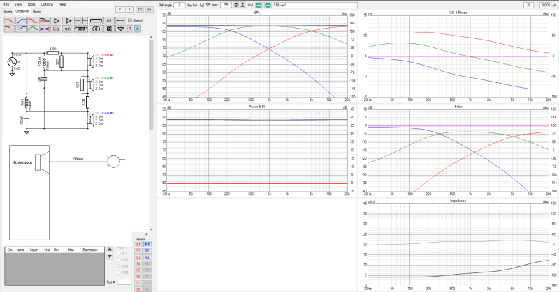

Параллельный фильтр 4-го порядка.
Добавил 4детали. Lpad на пищалку и Цобель на мид.
Оптимизированные под реальные импедансы LR24. Номиналы R и С стандарта Е24. Частота раздела та же.
Без комментариев.

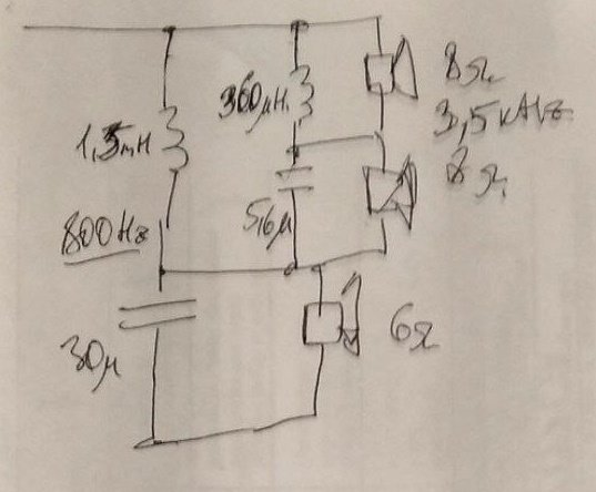

Вітаю!
Мабуть я щось роблю не так, але нещодавно зробив трьохполосну акустику з послідовними фільтрами. Усе почалось з того що мені випадково попав гарний корпус від якоїсь імпортної акустики. Розмірами 50*30*35, тобто літраж десь 40+ літрів. З трубою фазоінвертора. Курочити його було жалко бо він у досить гарному стані. Тому вирішив зробити експеріментальну бюджетну систему. НЧ узяв соні 8 дюймів на 6 омів, СЧ - 5" G5001 8ом, ВЧ - Alphard TW317 теж 8ом. Тобто дінаміки таки собі досить бюджетні (зараз мене закидають тапками :roll: ). Ще й не нові, а беушні.
Кросовер вирішив робити послідовний першого порядку. Частоти розділу узяв 800 та 3500. Емності плівкові, котушки дротом 1.3мм. тобто усе по дорослому, ніяких електролітів :) В корпусах вже було трохи сінтіпону на стінках, але я його туди ще суттєво добавив.

Тест с резистором.mp4 Тест 100-16000.mp4
Говорить попытаюсь по меньше, опять чего нибудь не то ляпну. :D На гугл диск залил, чтоб сжимало не так сильно. Я на ВЧ даже 0.47 Ом стакал, всё равно в районе 4200 спад начинается на ВЧ.
Фаза как приколоченная стоит и на оба динамика практически одинаковая приходит.
И полярность как видим, правильная.
Слепо верить в явно кривые показания софта, который на таких вещах скорее всего никто не тестировал - это мощно конечно. Тема в принципе мало кем нормально изучена.
Не думаю, что Nivaga дилетантом кто то обзовёт. Под каждым словом подписываюсь:
https://ldsound.info/dorabotka-filtra-35-as-018-s-rodnymi-dinamikami-nivaga/ писал(а):Результат доработки довольно точно оценил мой приятель музыкант: колонки звучат как наушники. А наушники – это широкополосники, в которых фазовые искажения просто не могут появляться. Значит и в доработанных АС фазовые искажения очень малы, а синхронность работы всех трёх динамиков высока. Результат – объём и детальность. Можете проверить.
Осциллографом приколотили? Фазу нужно смотреть акустическую, электрическая нах не нужна.
Где видим, снова на осциллографе?
Тема софта давно изучена вдоль и поперёк. А вот правильно измерить и ввести вводные, для некоторых проблема.
Мы с моим другом музыкантом всё время ржали, когда в качестве коронного доказательства, ссылаются на музыканта-эксперта. У музыкантов совершенно другие (не удифильские) критерии оценки звука.
Nivaga, говоришь?.. Сейчас мы поглядим, какой это Nivaga :D Кривым софтом.
Схема его фильтра
Введём идеализированные данные.
Чувствительность из паспортов на динамики
СЧ и ВЧ 88,5 – 92 дБ
НЧ 86 дБ
Сколько на самом деле, можно узнать только после акустических измерений.
Для большей красивости АЧХ, я поставил 90дБ на СЧ и ВЧ, на НЧ 86дБ (видимо эти значения и принимались в расчёт).
Берём идеальные динамики. Кто скажет, где такие найти? А я нашёл :mrgreen:
АЧХ у всех динамиков прямая как стрела, от 20Гц до 20кГц.
Импеданс точно такой же, неизменен во всём диапазоне. 4, 8, 16 Ом.
Вуаля:
Как тебе такое Илон Маск?
Кривой мутный софт показал ровнющую суммарную АЧХ, импеданс не опускающийся ниже 4-х Ом, плавные без взбрыков спады. Как так то?
Разъехались на 90° фазы в районе стыков полос? Ну то таке, особенность фильтров 1-го порядка. На что не пойдёшь ради ровной АЧХ.
Кстати, все спады в реальной полосе пропускания 1-го (около 6дБ/окт.)
Ай да Nivaga, ай да… молодец! Вот бы ещё измерения микрофонные выложил.
И всё бы вроде хорошо в этом сферическом коне, где не учтены реальный импеданс, реальные АФЧХ динамиков, взаимное расположение их на баффле, смещение акустических центров. Но...
Обратите внимание, я нарисовал все три динамика как один. Типа трёхполосный коаксиал. И соответственно путь прохождения звука до микрофона у них одинаковый. Все формулы именно на такой точечный источник и расчитаны.
А что будет, если расположить их по вертикали как в оригинальной АС (Y в геометрии динамика на баффле)?
А будет уже не так красиво. И АЧХ покривела и фазы в зонах совместной работы ещё больше расползлись.
А что будет если ввести разность акустических центров (Z)?
Возможно повезёт и АЧХ даже подравняется, возможно ещё больше покривеет.
Но с идеальными динамиками ещё можно как то жить. А если наконец ввести настоящие, измеренные АФЧХ и ИЧХ?
У клонов S-90, только НЧ динамик можно как то использовать. Кирзовый средник и пластиковый пищь, это ужас. У них же АЧХ как коленвал. Первый порядок им как мёртвому припарка.
Вот посмотрите, НЧ по -20дБ играет аж до 2кГц! ВЧ до 500Гц! А резонас у пища около 3 кГц! Нехило сипеть будет, он и с вторым то порядком сипел (и горел часто).
Лично я добротность на любом количестве порядков услышать не могу. Только повышенные гудения районе 50 герц изза плохого демпфирования и тонкого провода на катушках заметить получается.
Интересно, как Вы фильтры с разной добротностью сравнивали на слух, если Вы даже не подозреваете какая у них добротность?
Добротность АС связанная с резонансом ГД и добротность электрического фильтра, это не одно и то же.
И добротность фильтра зависит не от порядка.
Сравните рис. 2 плавные спады
С дичайшими выбросами
У обоих 4-й порядок. Ах да, для Вас же симулятор брехливая шайтан-арба :D

Схема десь була на паперці, але ж там усе просто - першй порядок, частоти розділу я вказав.
UPD знайшов схему

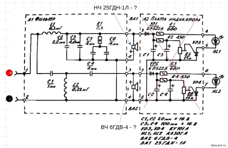

Justas*, подскажите чем закончилась ваша история с Кливер 50 АС-201 ?
На дня должны принести такие АС. Подозреваю, что будет сильно упрощенный фильтр из двух кондёров и резистора. Вот откопал схему родного фильтра данной АС. Не силен в схемотехнике, но как понял по схеме: 1 - плюс, 2 - минус. Верхний дин по схеме это НЧ (судя из подписей). Можно ли кондёры С2, С3 заменить одним на 6.2 мкФ, а С5,С6 на 8 мкФ ?

alexh писал(а): 02 май 2025, 14:13 Justas*, подскажите чем закончилась ваша история с Кливер 50 АС-201 ?
Напомните, где я с этими АС имел дело :shock:
Можно, если найдёте такие номиналы
