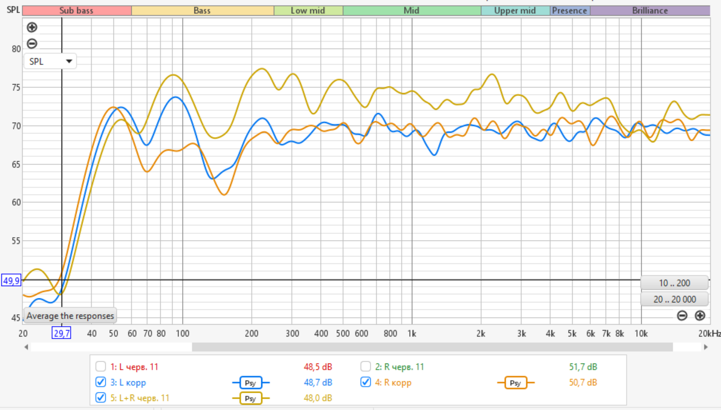

dislifter писал(а): Вчера, 18:07 Без коррекция и с дираком автоматическая коррекция..
Как я понимаю АЧХ вы показали обеих АС?
Ну, мне сложно точно сказать, но судя по степ респонзу от одной АС скорее всего можно сделать таки лучше чем он делает.
Я приверженце коррекции АЧХ в точке прислушивания, усреднение по девяти точкам может смазать картинку....
Кстати, если сделать измерение каждой АС в точке прослушивания, а потом обоих АС, по трём АЧХ на одной шкале очень легко увидеть проблемы.

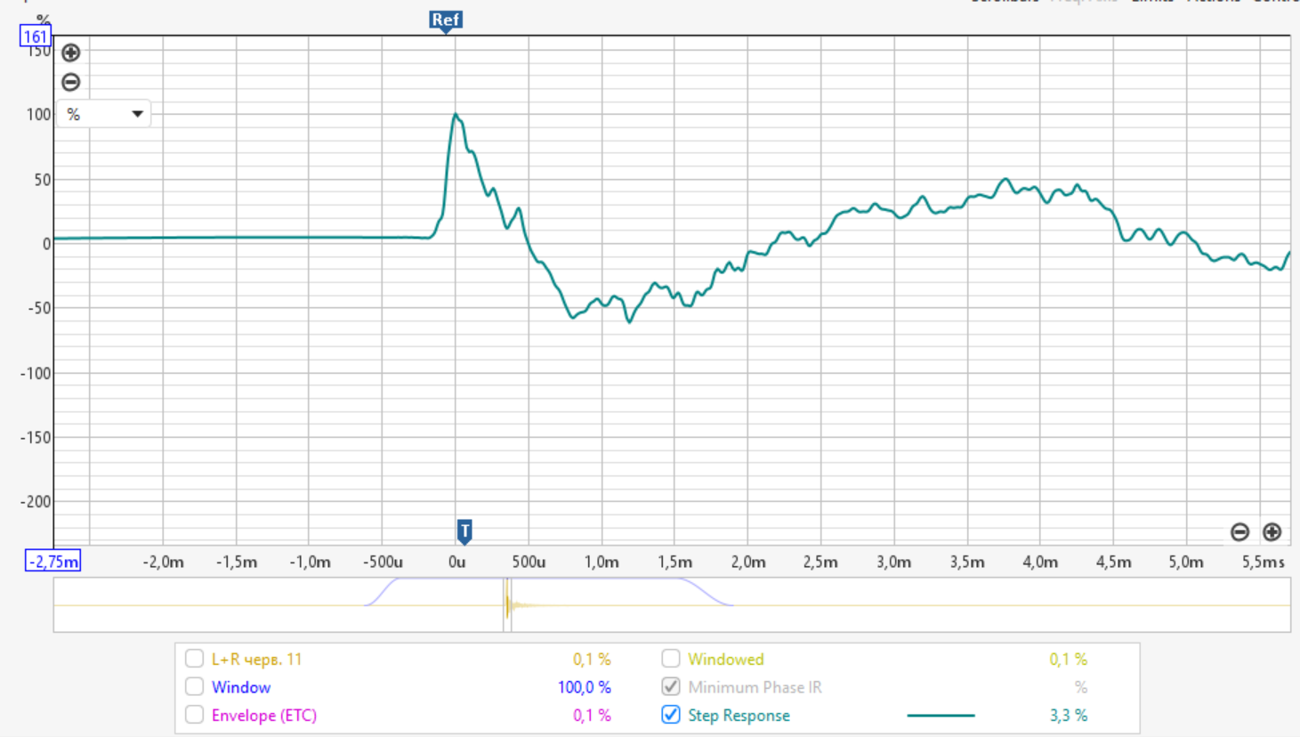

Ниже как пример АЧХ и степ респонз обоих АС, этот степ показывает что обе АС работают синхронно и синфазно, а на АЧХ видно что в районе 10кГц одна из АС чуть запаздывает и тем самым появляется интерференционная яма.

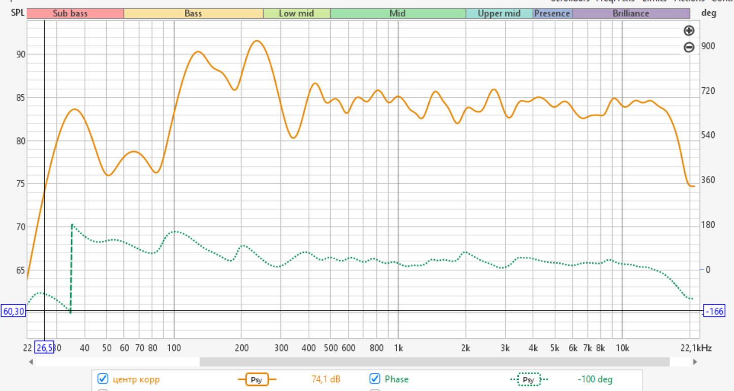

dislifter писал(а): Вчера, 19:58 Fir фильтрация на фото?
Нет, я просто привёл пример. На картинках простой ширик с коррекцией АЧХ в точке прослушивания.
Но на трёх полоске с фазолинейным кроссовером такую "красоту" тоже легко получить.
Вот трёхполсока на КИХ кроссовере. Ниже 300Гц нет явной коррекции в полочку т.к. я ниже 300Гц применяю другой подход....
dislifter писал(а): Вчера, 19:58 Ачх у меня левый + правый
Совместная АЧХ без АЧХ каждой АС может скрыть недочёты в коррекции. Чем ближе АЧХ каждой АС друг к другу, тем стабильней прорисовка сцены, и чем правильнее суммарная АЧХ в диапазоне 300Гц -10кГц (сумма в +6дБ) тем стабильнее кажущиеся источники звука на сцене.
