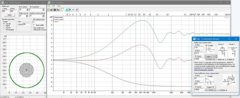

Pi-en писал(а): 24 ноя 2024, 21:09 Сегодня я закончил меньшую сферу. Теперь работает без фильтра, но придется сделать RLC, потому что бас кажется немного тонким. И немного выше тоже выпрямить :roll:
Попробуйте скомпенсировать спад на НЧ из за Baffle step, RCR цепочкой на входе усилителя.
С номиналами поможет определится программа Edge.
На горб и провал в диапазоне 300 – 2000Гц, внимания не обращайте. Это симуляция краевой дифракции для круглого, но плоского баффла.
