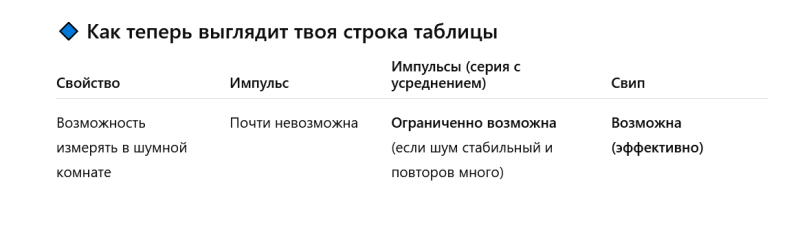

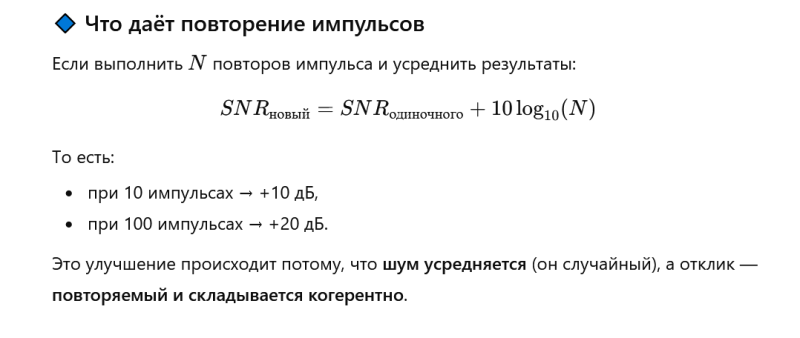

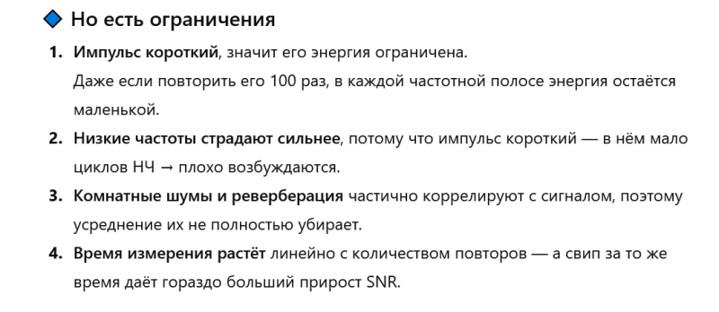

Justas* писал(а): 04 ноя 2025, 21:31
Но он описывает усреднение, как исключительную прерогативу свипа.
Может так оно и есть? Может по тому что когда используют серию импульсов для накопления измерений, то это уже называют MLC? Т.е. измерений импульсом это однократное измерение и оно сильно подвержено шуму, а серия импульсов уже называется MLC и оно уже не так подвержено влиянию шума но называется уже не измерение импульсом.
Сообщения: 2267
Стаж: 4 года 1 месяц
Репутация: 1254
MLS сигнал - длинная бинарная последовательность.
LoudSpeaker LAB использует его в измерениях белым и розовым шумом.
А вот метод Spike - единичный импульс, повторённый многократно (рекомендуется не менее 32 повторений), с последующим усреднением.
Звук напоминает автоматную очередь.
Период повторения устанавливается от 100мС, длительность около 0,02мС.

Если нужно поточнее глянуть искажения, то свип при измерении в дальнем поле, приходится делать ощутимо громко. Чтобы отношение сигнал-шум было выше.
uriy писал(а): 05 ноя 2025, 00:15 Некоторые любят получать АЧХ на шуме т.к. ухи не пилит тоном.
Да, я такой :D
В Spike действительно много ограничений. Единственный плюс оправдывающий его применение – измерения в кузнечном цехе. :lol:
✅ Почему метод «спайк» может работать в шумной комнате
Импульсное возбуждение: Если подать на динамик или систему очень короткий сигнал (импульс, «спайк»), то его спектр будет очень широк — он возбуждает множество частот одновременно.
Затем, записав отклик системы, можно вычислить её импульсную характеристику и затем АЧХ через БПФ.
Это теоретически работает и в шумной среде.
Временное разделение сигнала и шума: В шумной комнате шум обычно распределён по времени и частоте (постоянное или фоновое). Когда вы используете импульс‐возбуждение, ваш сигнал короткий и яркий, и вы можете выгрузить отклик до того, как значительная часть отражённого шума и реверберации «накроет» измерение. То есть, если отклик доходит очень быстро, можно отрезать позже-появившиеся отражения или шумы.
Например, существует методика «обрезки» (truncation) импульсной характеристики до первой значимой отражённой волны.
Использование корректировок и обработки: Даже при шуме можно увеличить число усреднений, применять корреляцию, окно времени (time-windowing), шумоподавление и удалить поздние отражения — всё это помогает повысить отношение сигнал/шум.
Программные инструменты: Некоторые программы измерения поддерживают короткие импульсы и временные окна

Justas* писал(а): 05 ноя 2025, 00:32 Если нужно поточнее глянуть искажения, то свип при измерении в дальнем поле, приходится делать ощутимо громко. Чтобы отношение сигнал-шум было выше.
Либо включить в REW автоматическое повторение накопление....
