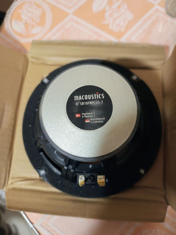

доброго дня.
потрібна допомога у розрахунку корпуса для широкополсного динаміка 6 дюйм SB16FRPC25-7 SB Acoustics.
скачав програму BassBox6 pro та пробую порахувати.видає варіанти на 8літрів закритий та 38 літрів фазоінвертор.так як я в цьому взагалі не розбираюся тому не розумію чи добре все порахував.
потрібно реальний толковий варіант щоб дати на порізку. варіанти корпуса в принципі любі можуть бути і. і лабіринти і трас лінії і інше.начитався всяких різних) якщо ви в цьому розбираєтеся і впевнені.
фи спереду труба щілина чи ще щось. так як до стіни близько 10-15 см.
має бути компактний полочник . десь висотою 300-420 мм .шириною 200-250ммм.
хочу отримати гарний сч діапазон. і нормальний звук на малій гучності. можливо ще до широкополсника вч купол чи ленту добавити.
зараз маю напольні монакор . хороші супер там потужні і баси.але на великій гучності. що непідходить через приміщення і сусідів. і баси мені непотрібні які глушать сч .і так в мінус скручую.
якщо Ви маєте можливість прорахувати буду вдячний за ваш варіант.

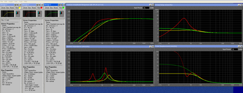

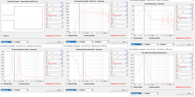

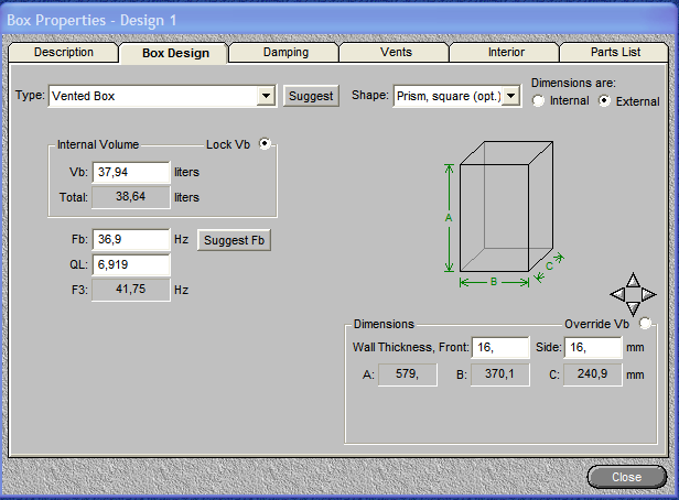

Мой результат расчёта, ФИ 38л, ЗЯ 12л. Заполнение normal (Damping > Typical).
Тут 3 варианта. ФИ (красный), ЗЯ (жёлтый) и 1-й вариант с заткнутым ФИ (зелёный), если не понравится с ФИ.
BassBox автоматически выдаёт оптимальный размер колонки. Нужно только указать толщину передней и других панелей. И выбрать наружный (External) или внутренний (Internal) размер.
Если нужны другие размеры А, В, С, можно ввести их вручную ориентируясь на Vb (37,94l). Для этого выбрать «Prism, sguare» и отметить «Override Vb».
Порт ФИ - сантехническая труба 50мм, длиной 57мм

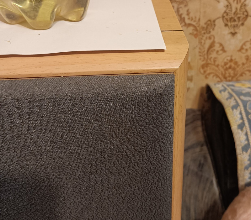

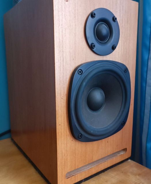

супер низ не надо. но и чтоб один сч не получился. корпус рівний прямокутний.гострі грані.
прикріпив зразок як виглядають професійні колонки.
Последний раз редактировалось sergij777 06 апр 2026, 21:51, всего редактировалось 2 раза.

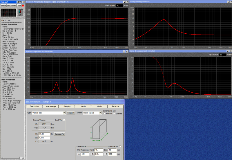

С объёмом не так всё просто. Нужно выдержать необходимую добротность АС (Qtc), оптимум 0,71. Кто то любит чуть больше (0,8-0,9), кто то наоборот 0,5sergij777 писал(а): 06 апр 2026, 18:40 дякую за ваш розрахунок. можна ваш файл щоб попробувати міняти розміри.
я знайшов у продажі такі колонки у розмірі Висота: 422 мм Ширина: 240 мм Глибина: 424 мм. з щілинним фи. хотів би зменшити ваші розрахунки до менших габаритів і побачити як вони будуть налаштовані.
так розумію від зменшення обєму зменшується нч. зрозуміти наскільки критично.
Больше размер - меньше добротность и нижняя частота. Но вылезают другие неприятные факторы.
Гляньте на график Cone Displacement (ход диффузора от частоты). В ЗЯ 38л, линейный ход заканчивается на 55Гц (30Вт), в ЗЯ 12л – не заканчивается до самых низких частот. А прибавка на НЧ в большем ящике, только ниже 80Гц. В оптимальном для ФИ 38л, предел хода 33Гц, где и звука то в принципе нет. Нужно учесть, что искажения на НЧ начинают расти ещё до окончания линейного хода. Чем больше его запас, тем меньше искажений.
По критичности объёма. Как видим, ЗЯ допускает ± лапоть. В ФИ желательно придерживаться предписанного программами объёма. Хотя могут быть небольшие вариации и объёмом и с размером ФИ. Поиграйтесь с БассБоксом, обращайте внимание на АЧХ (чтобы не возник горб из за повышенной добротности), ну и на графики линейного хода и групповой задержки.
МДФ мне больше нравится. Технологичней и не даёт скотлов по углам.і ще робити з дсп чи мдф ? тому що мдф тільки цілі плити пропонують різати що дорого.чи всеж таки мдф краще.?
Корпус ваш идеально подходит. Если стенки 16мм, объём 31л, настройка ФИ 39Гц. Вот графики и размер прямоугольного порта. Файл в архиве.

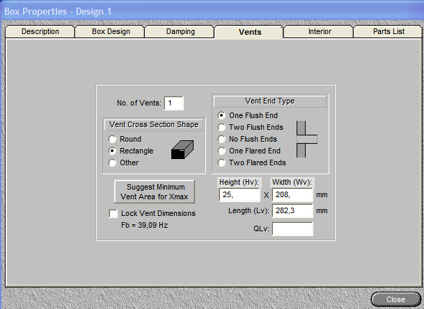

Re: Розрахунок корпуса широкополосної АС для SB Acoustics
Размеры щелевого порта (на всю морду)

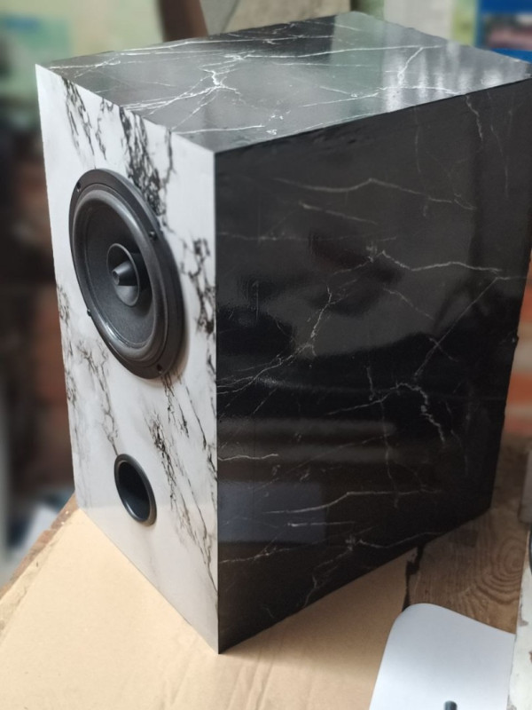

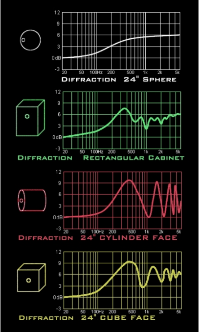

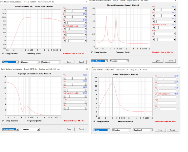

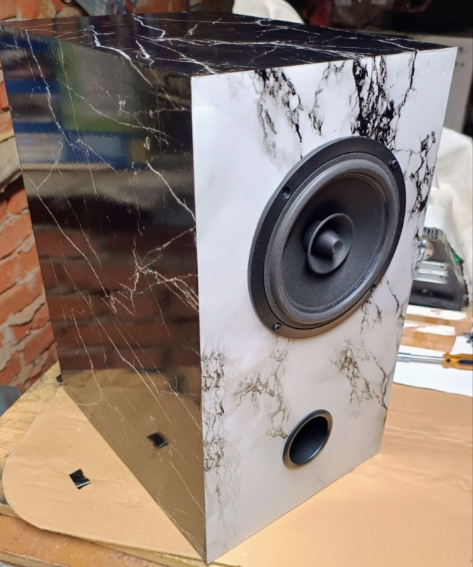

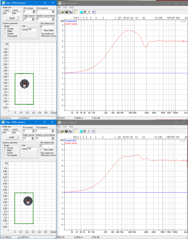

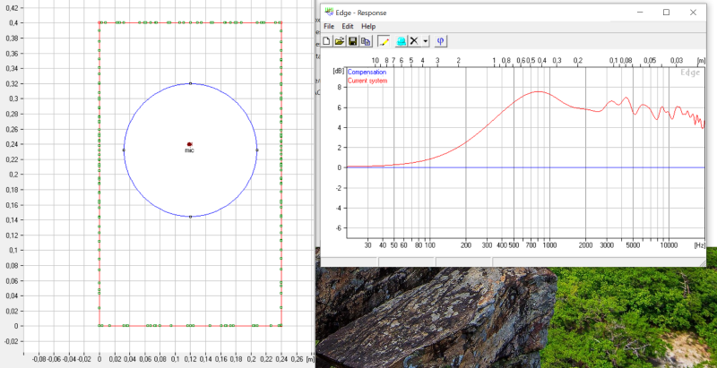

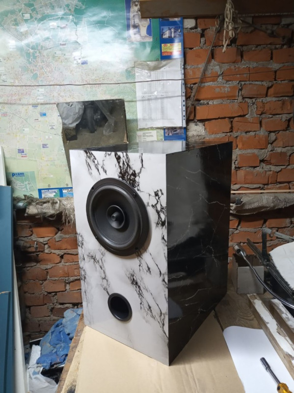

Мнение, делайте корпус на 31-33л, берите трубу 80мм, учитывайте воздухоизмещение и проверяйте что вам больше понравится, труба подлиннее - копает глубже, труба покороче играет повыше - плотность звука повыше
Я пробовал тянуть полочники пониже, у меня скорее негативный опыт, если не использовать коррекцию.
Приложил снимок ступеньки, которую даст корпус с острыми краями, рекомендую делать отверстие где я показал.
Труба у меня 15см, при эксперементах учтите, что трубу не желательно уводить плотно к стенке корпуса, хотя бы должно быть сантиметров 5 до задней стенки.
При таком раскладе гарантированный запас по громкости 95-97дб на 1м.

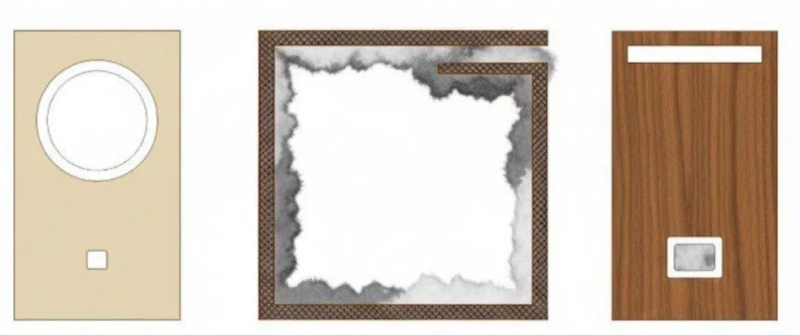

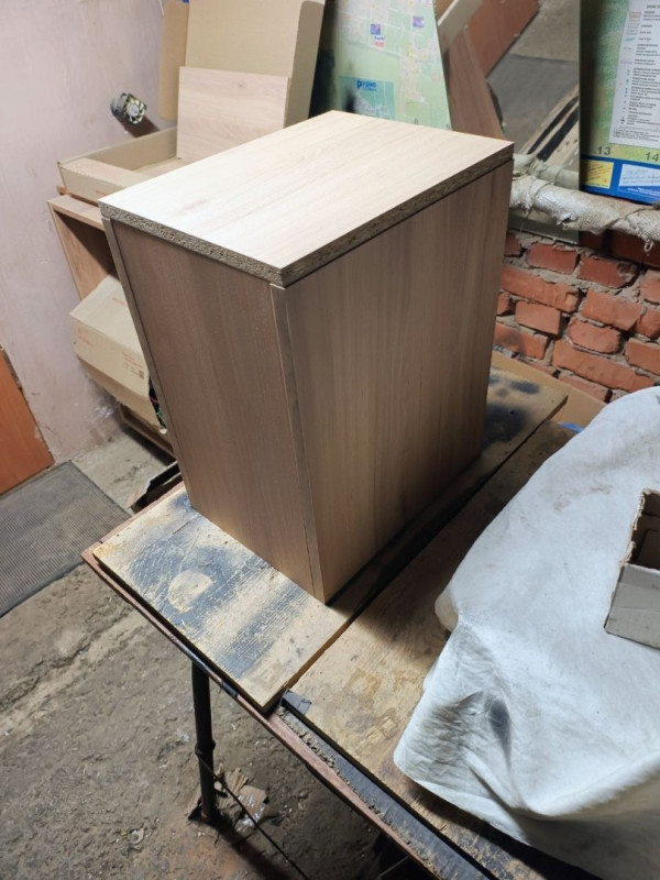

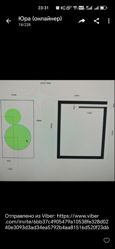

ще раз проміря місце розташування.
мені ідеально підійде розмір 460*260*350 мм. такий хочу робити.
мені неподобається труба у якості фазоінвертора по зовнішньому вигляду.
тому щелевий фазоинвертор . так як впритик до стіни 7-10см , то передній фи.
варіант намалюйте розміщення отворів на передній панелі.
скруглювати края на порізці де роблять мебель мені ніхто не буде. сам я не столяр тому навряд.
незрозумів як правильно робиться щелевий фи.
це на певній висоті вирізається прямокутник в передній панелі і з 4-х сторін планками обкладається. як вони кріпляться? чи підрізається панель знизу і нижня стінка це дно. а звверху трьома панелями накривається? погано що бок про немалює де і як ці отвори мають бути. мені не зовсім зрозуміло.

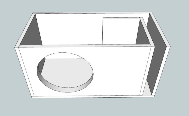

А чи є в цьому суттєвий цимус?
Бо деякі кажуть про відбиття звуку, чи подібне. Колонки заводу різні є. Здається ЖБЛ Транспульс 1500 ну дорога, але корч комодом, з виступаючими стінками боковими на фасад.
В мене бюджетна Gemix 006F, так вона скруглену морду має...

1. Я прикидывал под размер передней панели 250х400мм.sergij777 писал(а): 06 апр 2026, 22:57 ще раз проміря місце розташування.
Не подходит, скачивайте edge, поищите сами оптимальное место врезки шп.
2. Со щелевым геморроя больше - невозможность донастройки без решительных хирургических действий и говорят, что через него больше мусора пролетает.
Хотите щель. Пилите тестовый корпус, черновой, с возможностью замены перегородки фи.
Потом при достижения искомого, пилите красивое чистовое.
3. Нет и нет, не сильно принципиально.

Небольшой профит но есть, чуть ровнее ачх..
Была какая-то екселевская расчетная фиговина -
Jeff Bagby Diffraction and Boundary Simulator.
По ней было видно, что скругления дают пользу.
Но что то в инете ссылки не доступны((

Про щелевой фи.
Я делал на чистовую, прокосячил, пожадничал, сделал настройку ниже, чем следовало, звук был тухлый.
Пришлось потом через отверстие реноватором пилить, ну его лесом...
Трубу очень точно можно настроить по реальным горбикам импеданса.
Тогда корпус примерно 32-33л.
Туда трубу 80мм, а можно 2 по 50. Если помню басбокс позволяет симулировать с 2 мя портами.
С внутренней стороны передней панели сквозное отверстие, я делал когда то себе ступенькой, чтобы не было видно края трубы.
Ну или купить заводскую трубу фи с али.

На частотах перехода излучения из полупространства в пространство происходит ломка АЧХ, т.н. эффекты баффл степа и краевой дифракции.
Ниже этой частоты, АЧХ плавно снижается до -6дБ (частота зависит от размера баффла). Выше, из за краевой дифракции на АЧХ образуется гребёнка. Спад АЧХ можно скомпенсировать в фильтре (активно-пассивно). Скруглённая форма корпуса позволяет значительно сгладить или вообще устранить гребёнку.
Чтобы скругление реально работало на средних частотах, его радиус должен быть сопоставим с длиной волны. Небольшие фаски (10–20 мм) влияют только на самые верхние ВЧ. Для 500Гц радиус скругления должен быть на менее 17 см.
В какой то мере гребёнку можно сгладить и в прямоугольном корпусе, сместив динамик от центра к краю. Так делалось даже в «легендарных» S-90.

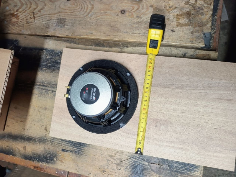

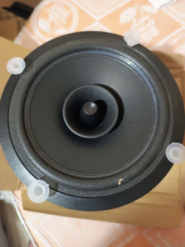

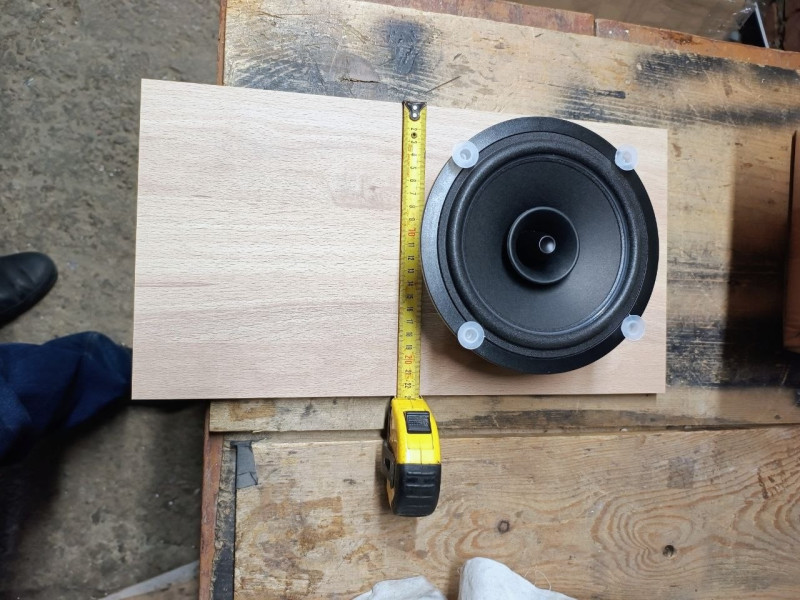

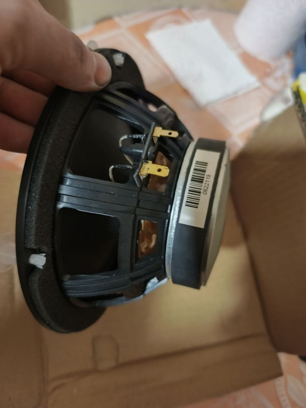

так виглядають динаміки. незвично великий магніт для 30Вт.з вентиляцією. підкладка незвичної форми.
коппус поки тільки порізаний на дощечки. ще проблема не фрезернули отвір. думаю як тепер зробити. фрезер купляти для двох отворів . без поняття як ним користуватися. не хочуть на місці столяр майстерні таким малим займатися.
Крутые ребята, однако, раз чураются сделать пару отверстий...
Красиво самому без фрезера не получится, тут или искать по знакомым, кто умеет или доплатить мастеру, или поискать места кто фрезерует чпу.
По хорошему, динамик нужно присаживать заподлицо,а это как минимум два фрезерных или чпушнвх радиуса.
Можна зробити отвір аби як, хоч насвердити по кругу, аби динамік встав, а окремо дозамовити фальшпанель по товщині фланцю динаміка. В такому варіанті можна погратись із дизайном, бо це вже буде чисто декоративна накладка. Варіантів далі маса, камінь, бетон, дерево, фанера, 3Д друк і тп.

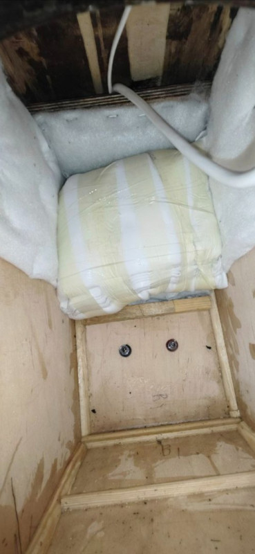

зібрав акустику. ще не фінальний вигляд.але майже. ще ніжки потрібно. шильдики.та грилі буду робити до неї.клеїв панелі та стягував шурупами.кріплення динаміка на болти м4 din912 та різьбові втулки зробив.зробив розєм.можна знімати та ставити динамік скільки потрібно. потім робив ще шов всередеині з клею. далі всередині обклеїв войлок 12мм та низ 16мм(2*8мм).зверху плівкою. додав вати трішки до літри.фазоінвертор налаштував на резонанс десь 39-40гц. трішки слухав та не чую я ніяких всплесків ачх які б різали вуха тому фільтр режекторний не ставив. цей динамік не найгіршої якості . прекрасно грає голос та акустичну гітару. схоже. я сам граю то можу порівняти з своїм фендером. також коли генератором тестував то низ відіграє до 36-37гц так неслабо давить. хоча при звичайній музиці бас звичайно не потужний а звичайний достатній. не забиває сч. що я і хотів. по високих вони є.але не яскраві.поки нормально.якщо порівнювати з іншими двополосками то програють по вч. тому можливо колись ще попробую поексперементувати. зараз не має потреби. корпус такий 30-31 літра гарно працює з таким динаміком. вклав я в них багато коштів та часу але вийшли краще ніж очікував.як награюся буду продавати та робити ще щось. мені сподобався процес.
згоден, затягує ))) на першому фото видно косяки від ручного фрезера - вісь люфтилаsergij777 писал(а): 02 май 2026, 23:03 вклав я в них багато коштів та часу але вийшли краще ніж очікував.як награюся буду продавати та робити ще щось. мені сподобався процес.
