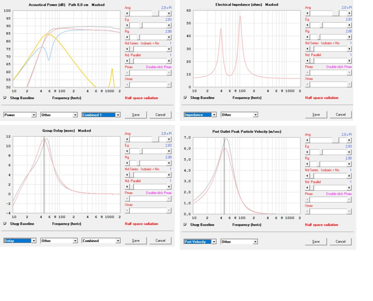

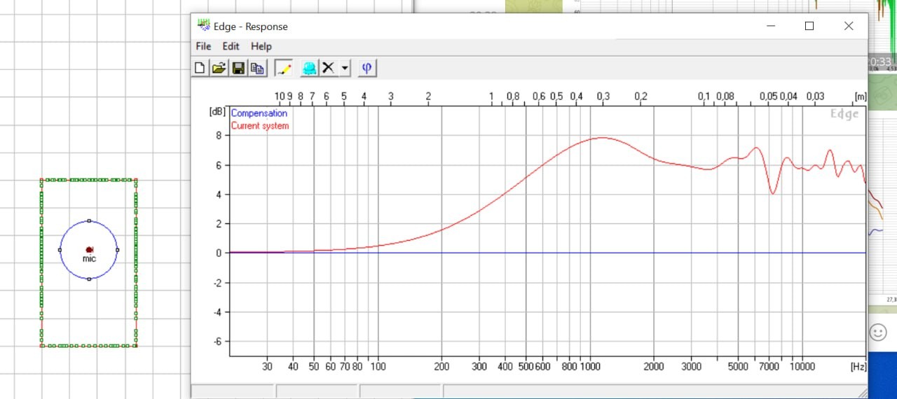

Далее в edge была попытка найти лучшие габариты фронтальной панели и расположения динамика на ней, сильно сфокусировался на провал 7кгц.

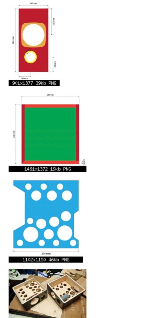

Потом на просторах интернета были найдены чертежи разных корпусов под этот ширик, из которых я позаимствовал продольную перф панель.
Корпус был рассчитан исходя из литража полученного в хорнреспе и габаритов из ейдж.

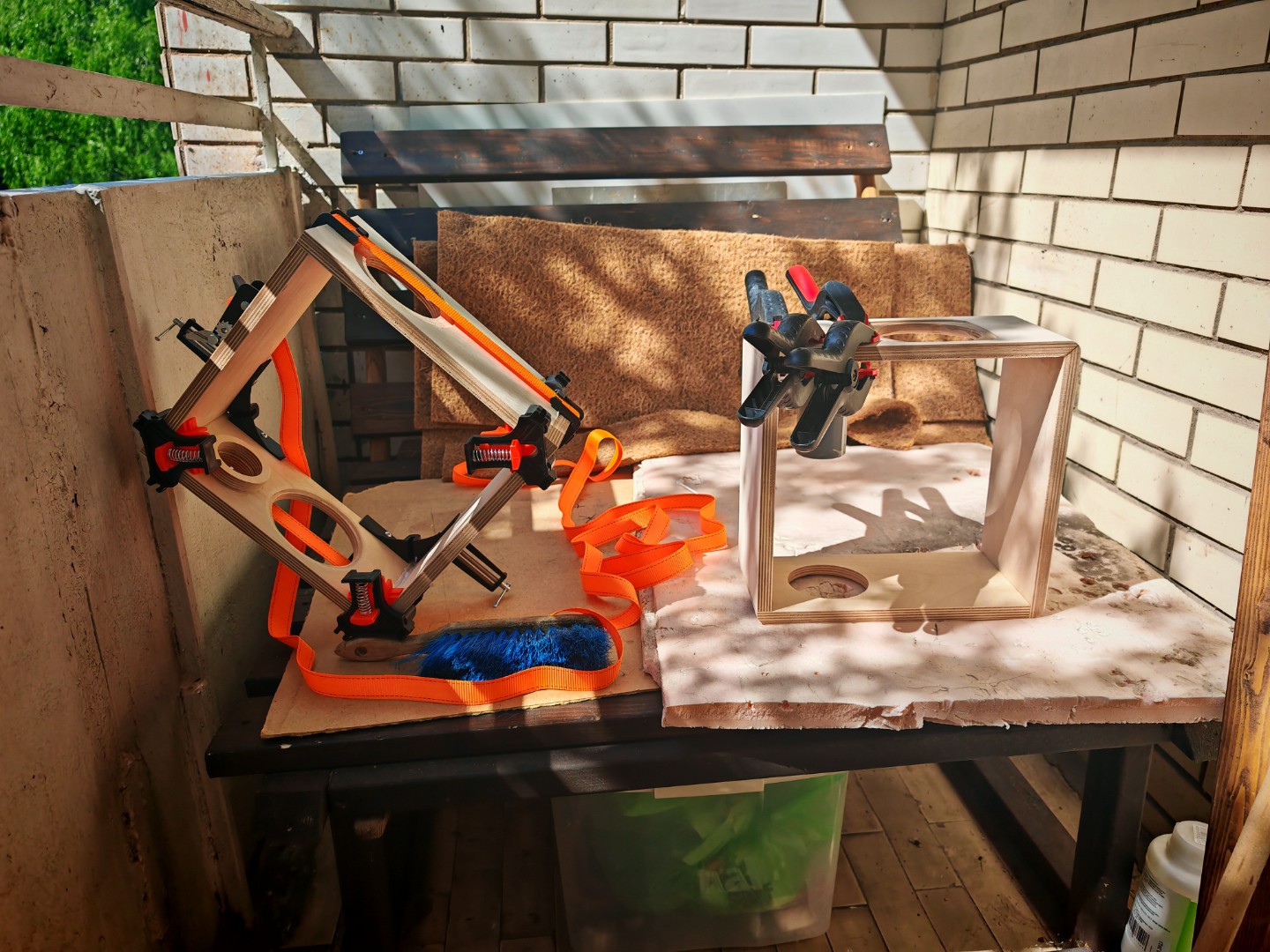

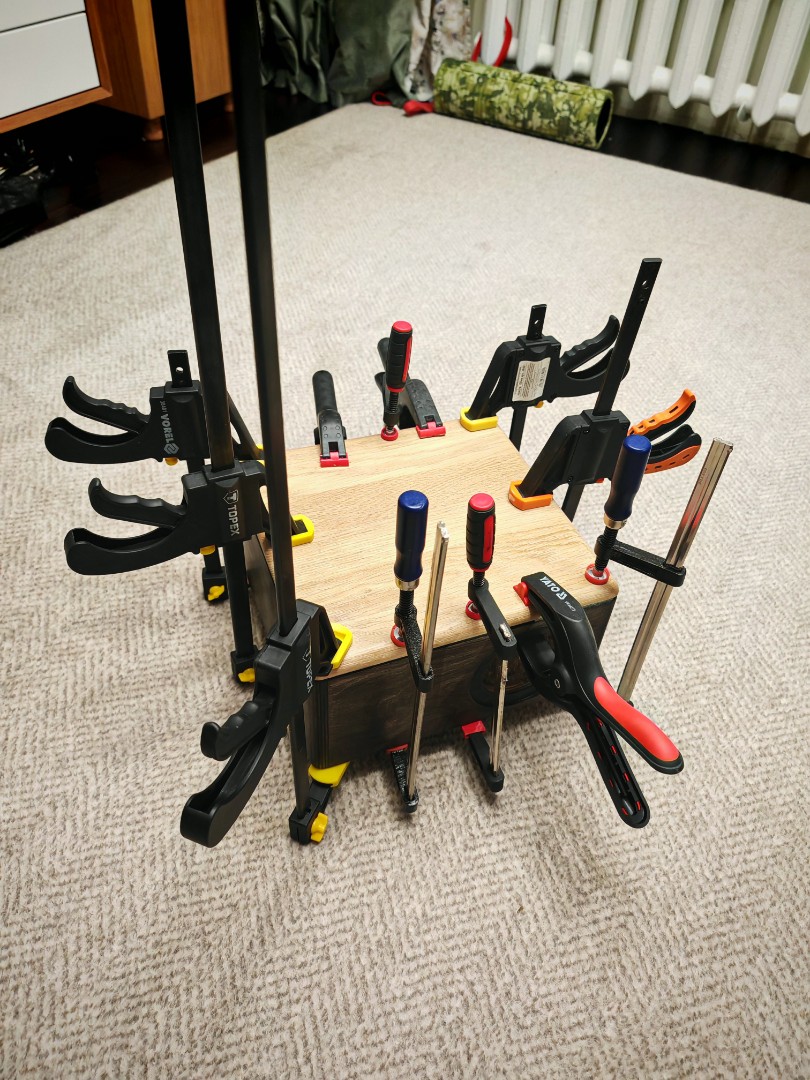

Процесс сборки

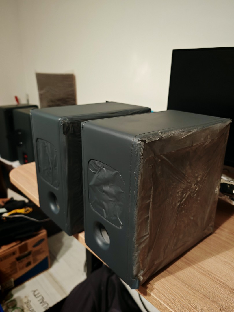

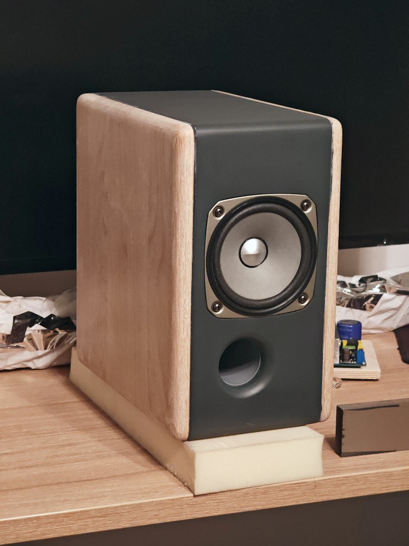

Покраска из балона акриловой краской на такой же грунт, поверх матовый лак с легким эффектом софттач. Боковины дубовый щит и беленое масло.
Результат

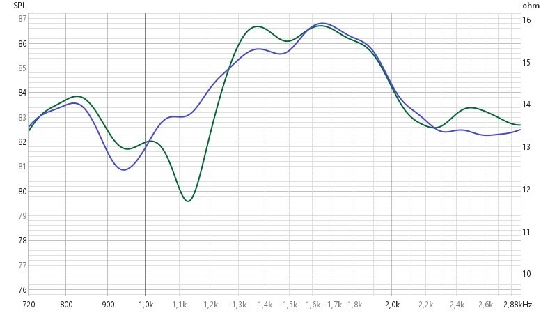

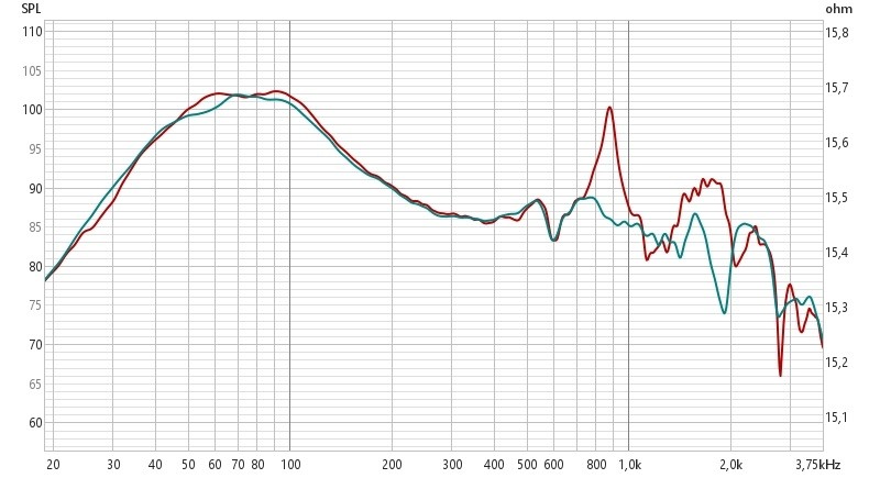

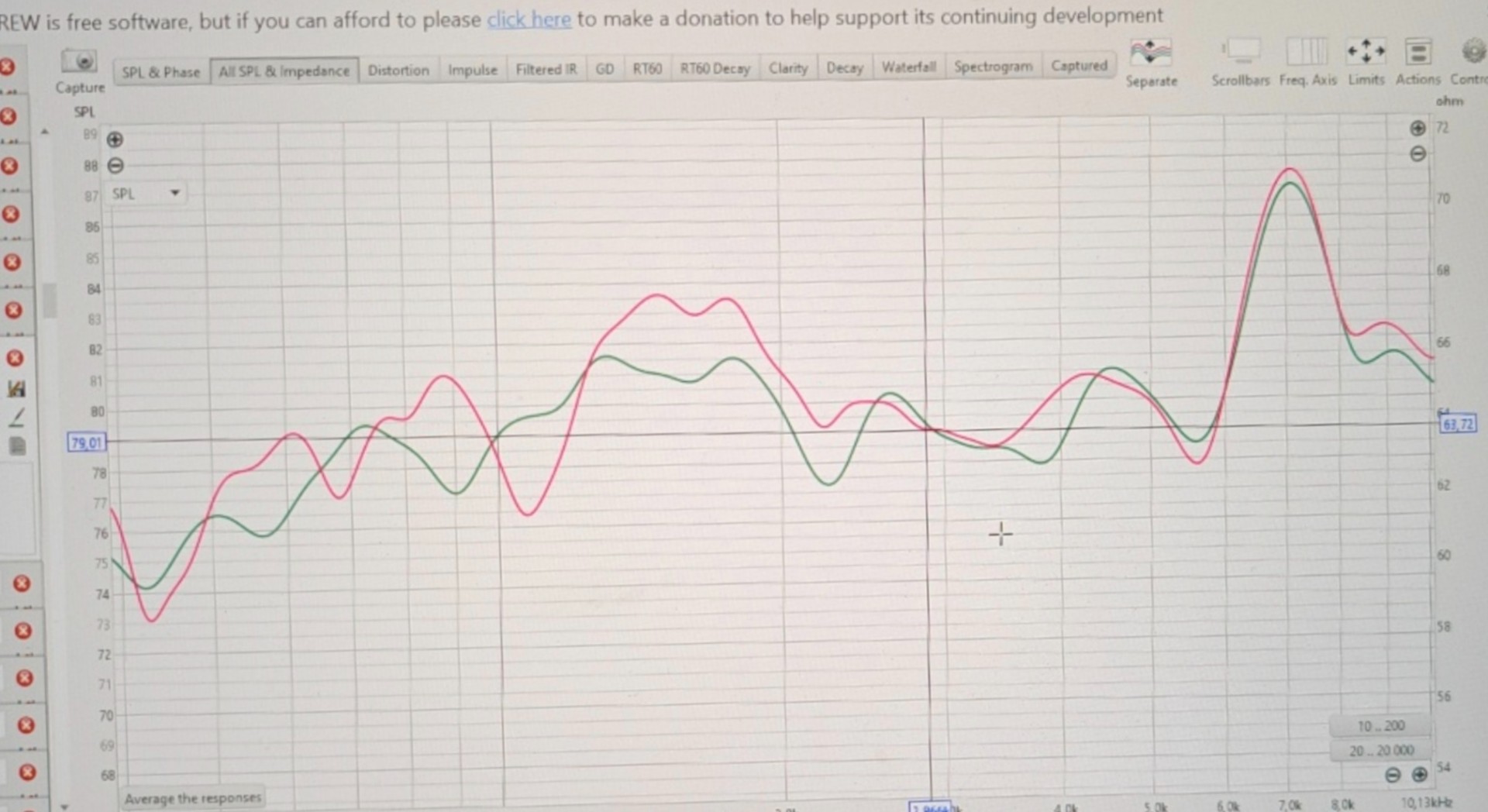

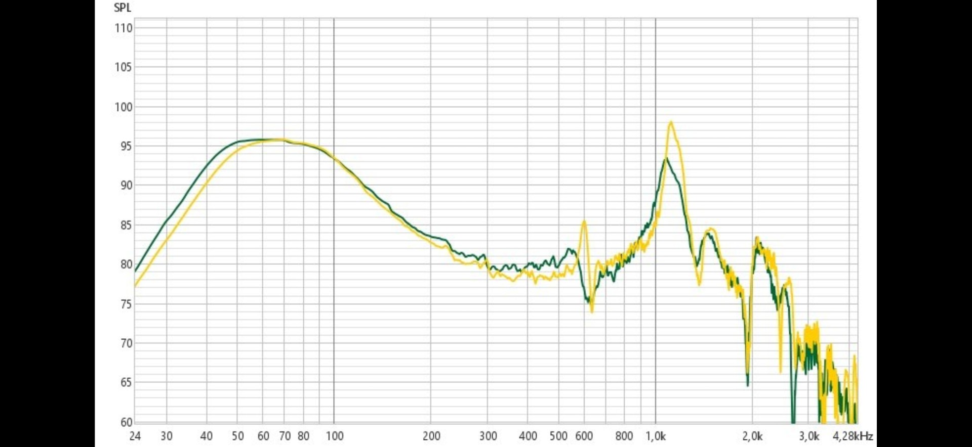

При первых натурных замерах вылезли скверные нюансы. На графиках ачх порта, желтый без набивки, зеленый с синтепоном на 1/3 корпуса. Пересчитав габариты корпуса, оказалось, что у меня практически совпали продольная и вертикальные моды, а так же органный резонанс порта.
Разница на ачх при открытом и закрытом порте фи. А также динамика в корпусе и на полу. Видно, что корпус и порт фи усиливают два всплеска.

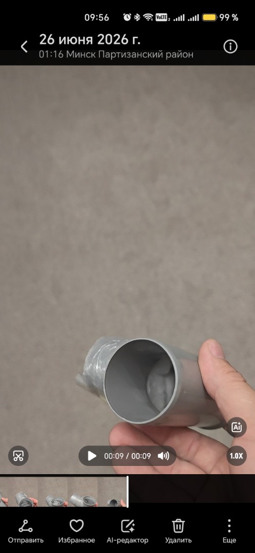

Так случилось, что был доступ к премиумной подписке чатжпт.
Скормил ей все данные.

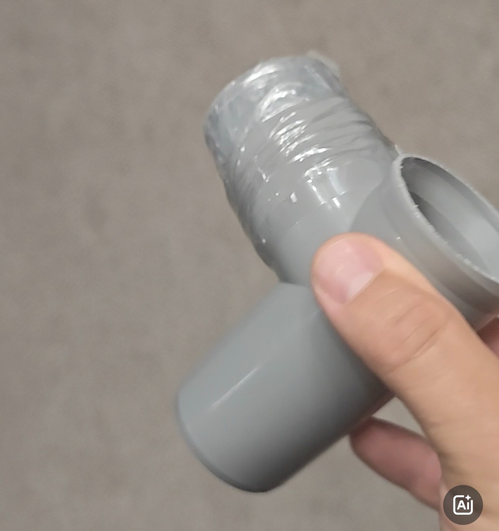

Она выдала, что у меня акустическая авария. И можно попробовать резонатор Геймгольца, отлично подошел сантех разветвитель со штатной пробкой. Как видно, он уже подрезан.
И внутри синтепон.

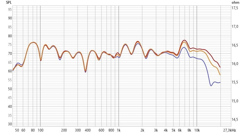

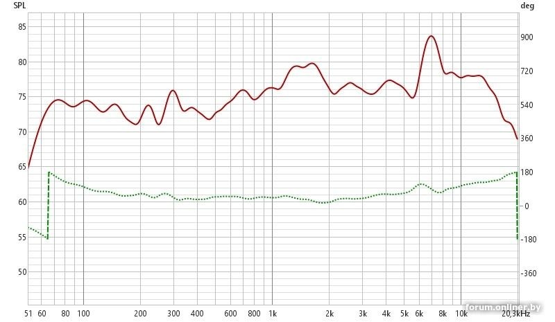

По графику видно, что органный резонанс уехал ниже, а синтепон съел горб. На ачх видно, что есть улучшения По итогам, остались нерешенными пара вопросов.
Нужно понять, стоит ли возиться с режекторами и корректорами бс.
50см во временном окне. С 2м под углами 0.15,30*
И внутри синтепон.

Вид сбоку порта фи.

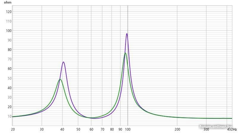

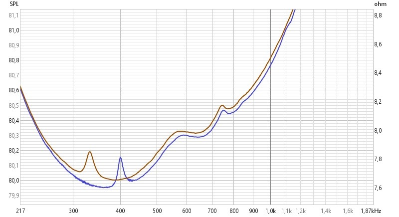

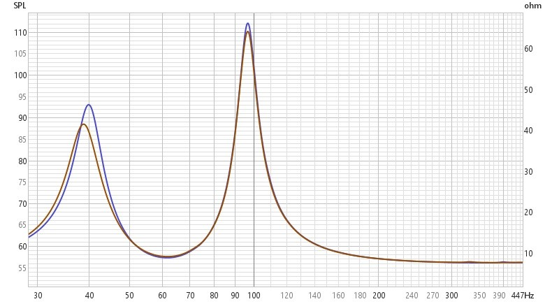

П.с. Акустическая авария про которую шутканул ии.
Совпали - 2 стоячие волны корпуса, краевая дифракция и органный резонанс.
Импеданс, до тюнинга фи и после.

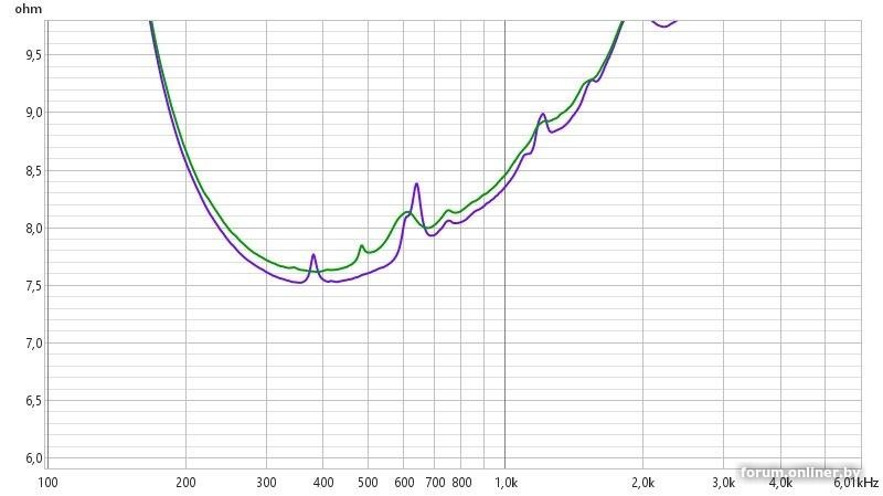

Замер импеданса без синтепона и с синтепоном.
При ровной трубе фи, без РГ.
