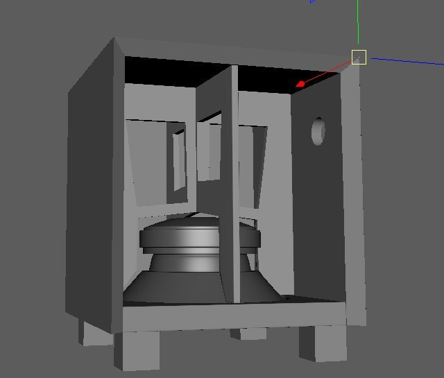

Всем привет, решил поделиться информацией о рождающейся в мучениях акустической системы.
Вдруг найдутся здравые советы или просто кому-то будет полезно.
И так сетап

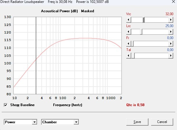

1. Сабое звено - закрытый ящик 32 литра с SSF122.50L Lavoce. 4 штуки.
В данный момент трудятся в основном сетапе, нареканий по звуку не имею. Кни пока так и не измерял.

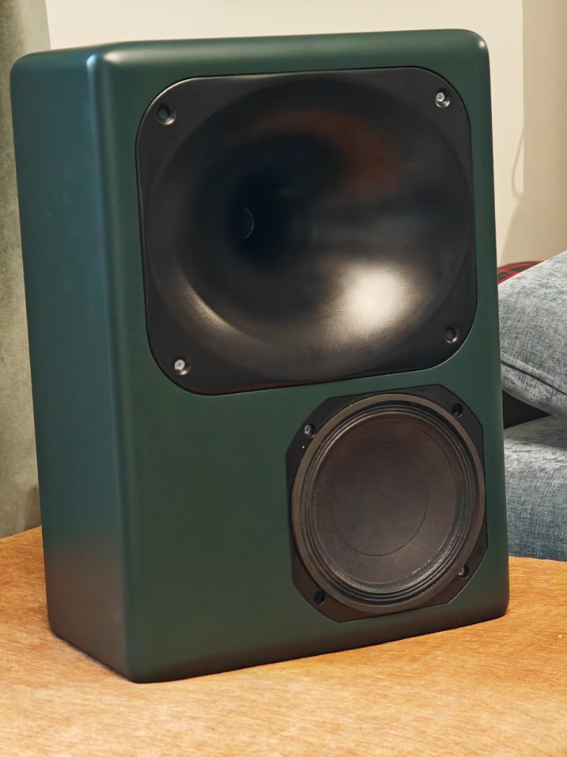

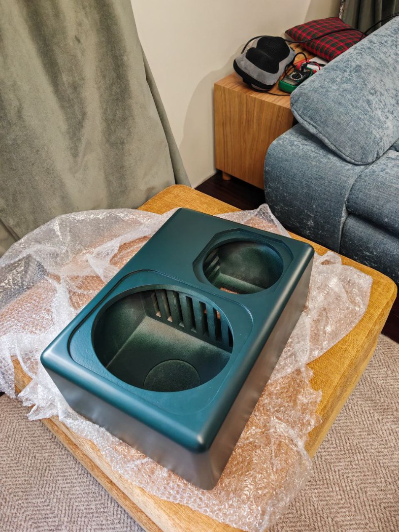

2. Сателит Eighteen Sound 6nmb420 + Eighteen Sound xt1086 c lavoce DN10.172K

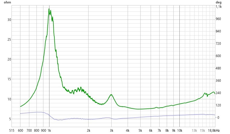

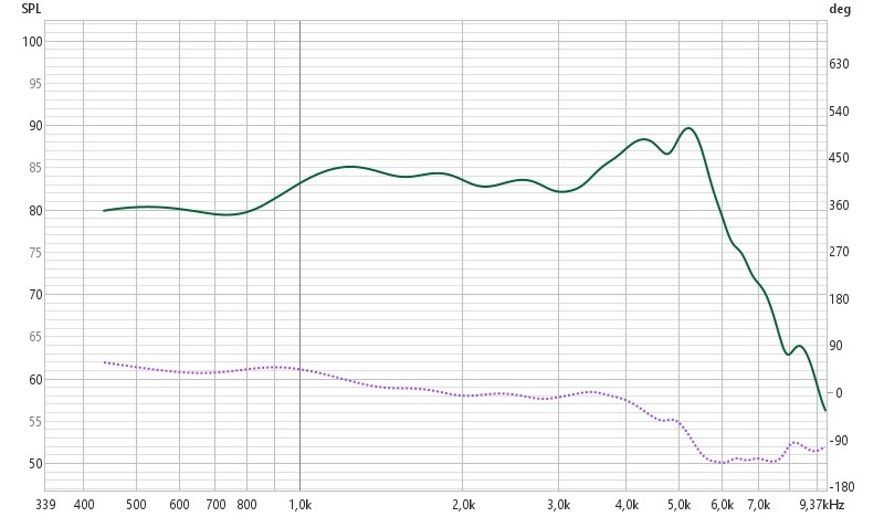

Re: Четырехполосная ас с активным цифровым делением

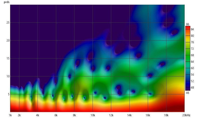

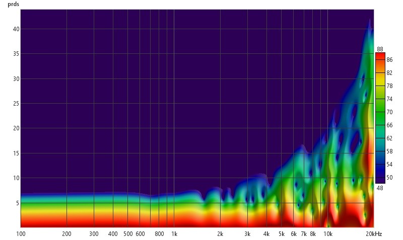

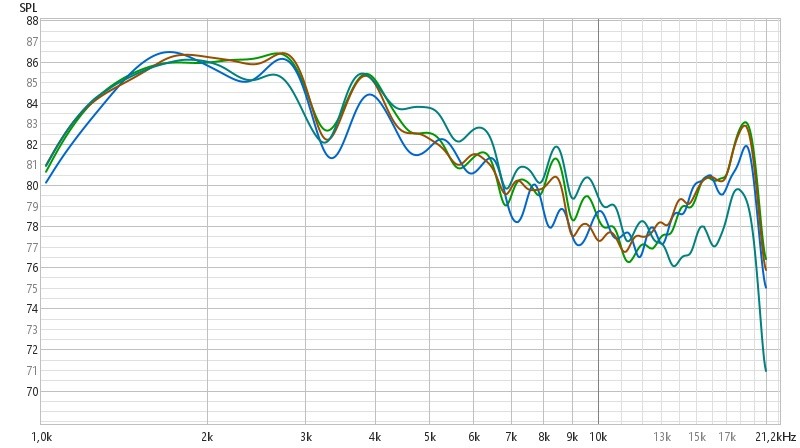

Измерения 6nmb420.
Кни на 90дб в 1м, менее 0.4‰ Измерения Eighteen Sound xt1086 c lavoce DN10.172K

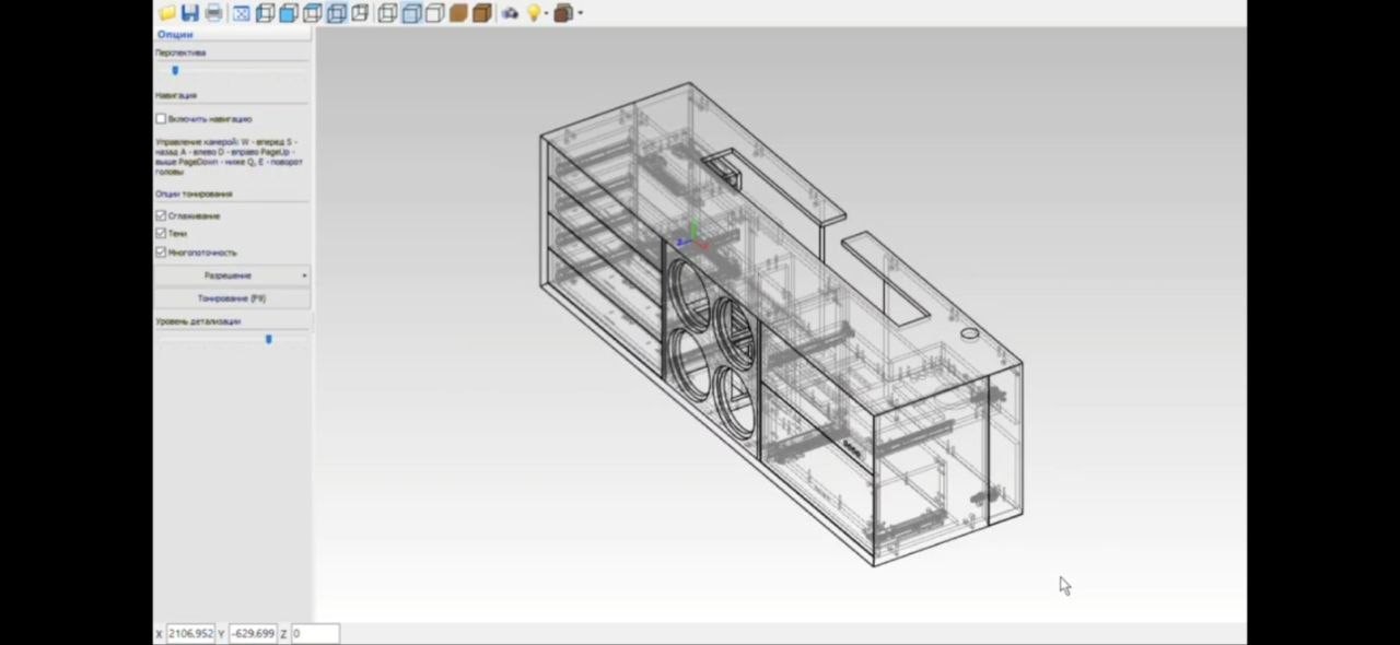

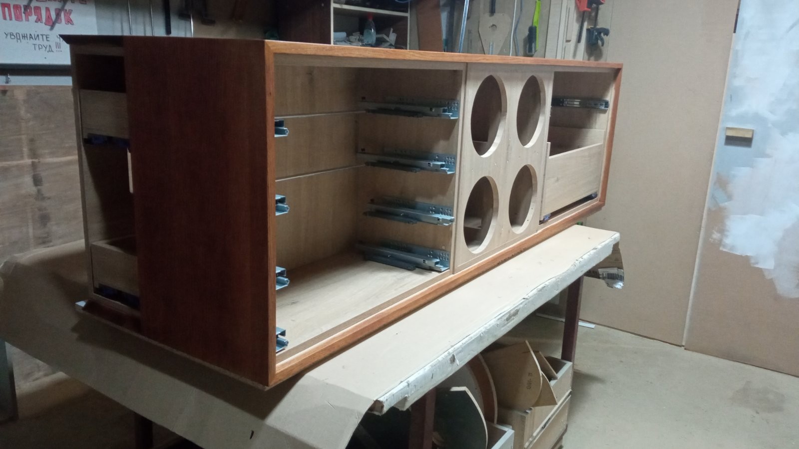

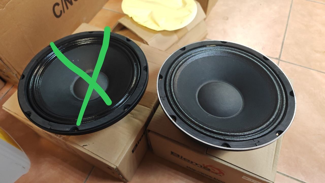

3. Мидбасовое звено, самый неоднозначный элемент сетапа, моно кластер 4х biema L1001.
Практически вымучили не производстве этого кадавра.
Но чувствую хлебну еще вопросов с дребезгом фурнитуры((

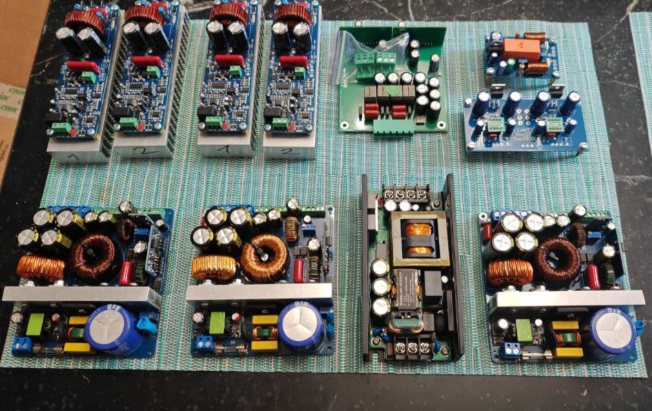

4. Усилительная часть - нч и мид diy дэ класс, сч Ptero, вч а класс, на фото последний не показан, вместо него изначально него планировался сверхлинейный аб.
Цифровая часть - процессор 2хadau1466 с цапами от CS. Такой использует Денис Азвука.

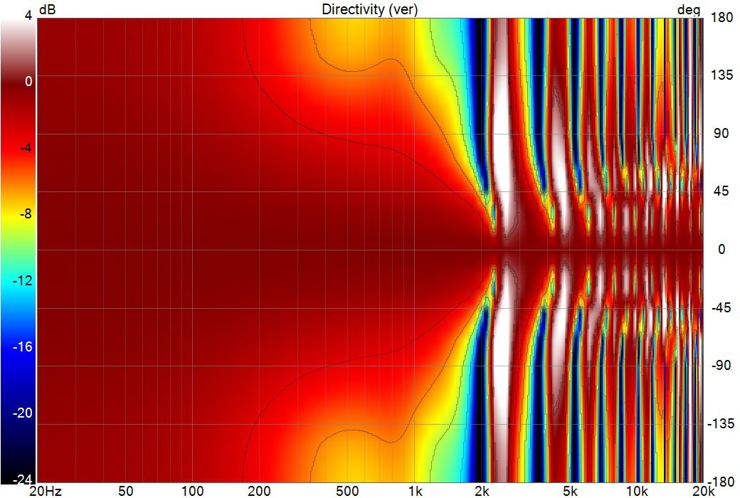

- Сообщения: 2595
- Репутация: 1424
Такой моно мидбас полностью снимает проблему о которой я писал:mtz_fish писал(а): Сегодня, 01:10 3. Мидбасовое звено, самый неоднозначный элемент сетапа, моно кластер 4х biema L1001.
Justas* писал(а): Вчера, 23:51 По АЧХ в месте прослушивания, у меня тоже идентичны. И суммарная АЧХ во всём диапазоне идёт на 6 дБ выше, кроме 60-120Гц, там провал. А всё потому, что в этом диапазоне комната подвернула фазу одной из АС на 180°.
Собственно на это и рассчет, но есть сомнения, что некоторые вещи не продумал. Но будет понятно, после запуска, где именно есть проблемы.
