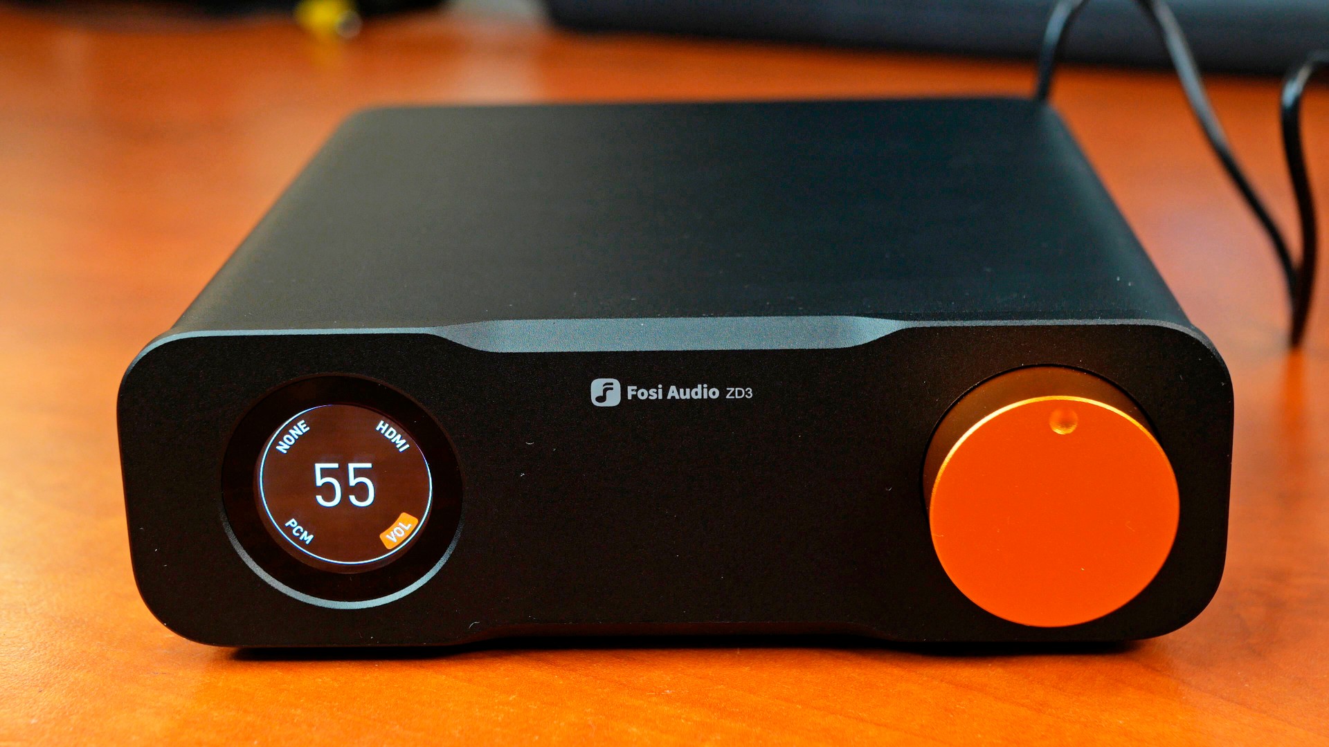

Делаем обзор флагманского ЦАП от Fosi Audio с поддержкой HDMI ARC, Bluetooth, USB, оптического и коаксиального входов. Построен на топовом чипе ESS ES9039Q2M.

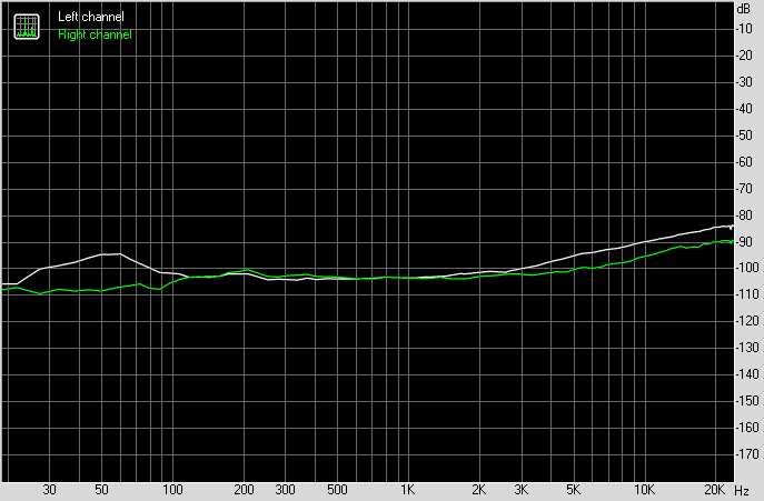

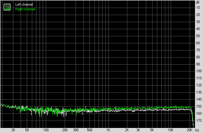

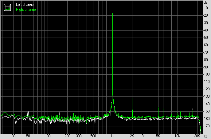

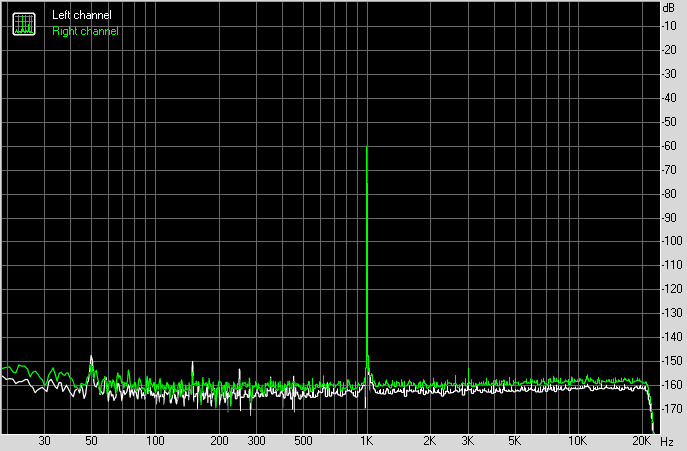

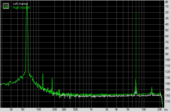

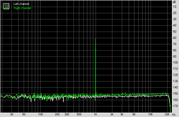

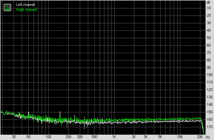

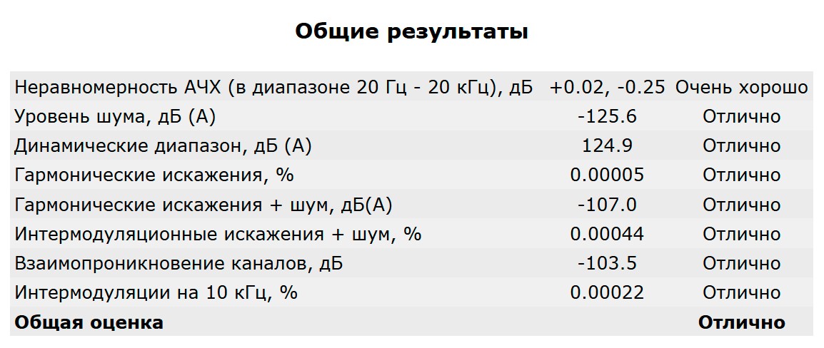

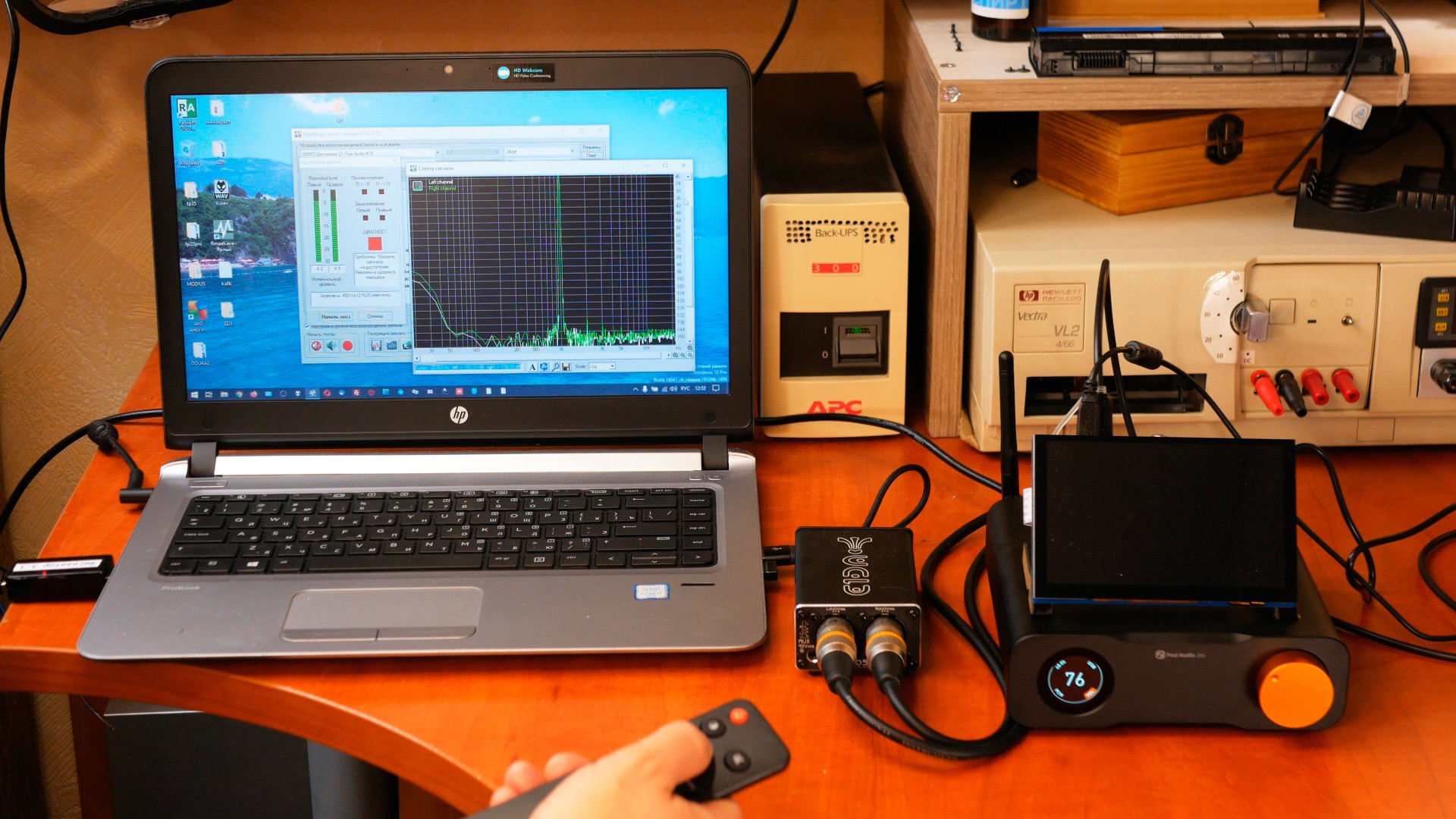

Делаем замеры через USB
Частотная характеристика
Уровень шума Динамический диапазон Гармонические искажения
Интермодуляционные искажения Взаимопроникновение стереоканалов

Re: ЦАП Fosi Audio ZD3 на ES9039Q2M
Отлично, спасибо!
Обратите внимание, после оу фильтра еще мелкие микросхемы , наверно регулировки громкости/мьют. Про них обычно никто не говорит.

Ну правильно, нужно же как то щелки убирать при включении питания.Sous писал(а): 09 май 2025, 23:09 Обратите внимание, после оу фильтра еще мелкие микросхемы , наверно регулировки громкости/мьют. Про них обычно никто не говорит.
Да. ЦАП по измеренным показателям впечатляет.

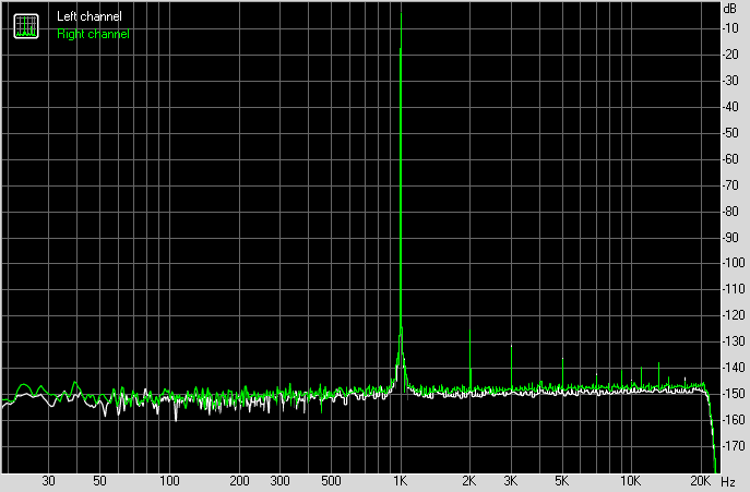

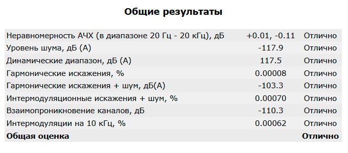

Тест XLR
Уровень шума
Уровень шума
- Стаж: 5 лет 3 месяца
- Репутация: 319
Интересно, что сделали Китайцы, что параметры у XLR хуже чем у RCA? Динамический диапазон просел аж на 7дБ. И другие параметры слегка похуже.Alex писал(а): 10 май 2025, 09:58 Тест XLR
Уровень шума
- Сообщения: 4369
- Репутация: 2927
Я думал будет лучше, чем RCA
- Репутация: 319
Я тоже так думал. Обычно да - так и есть.
Возможно на XLR выходы, китайцы поставили резисторы после ОУ более высокоомные...
- Сообщения: 1517
- Стаж: 5 лет 11 месяцев
- Репутация: 1301
У космоса основная фишка, что параметры на реальной нагрузке такие же, фактически на 32-16 Ом почти без деградации. Мудреный композитный ОУ по выходу
