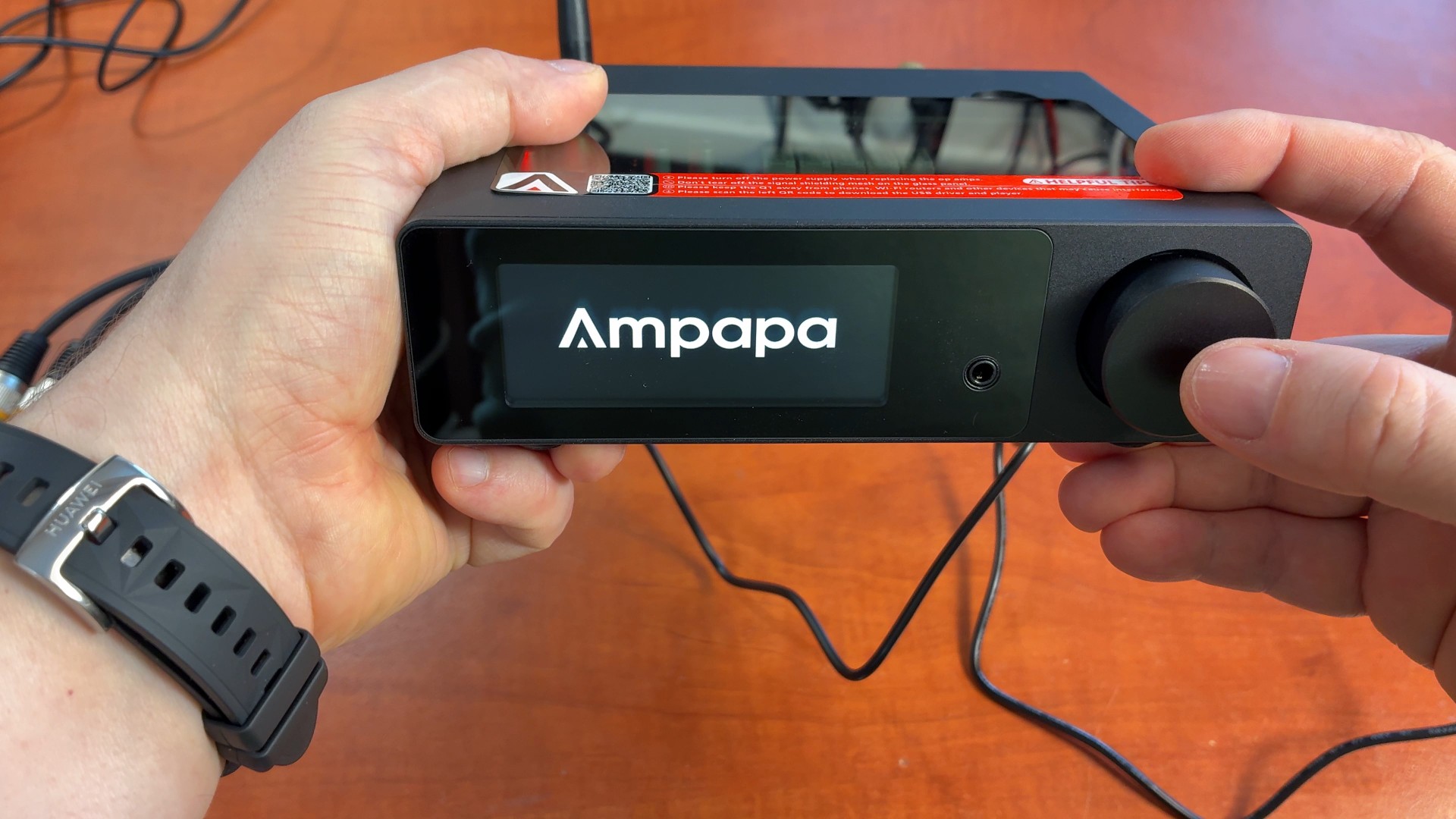

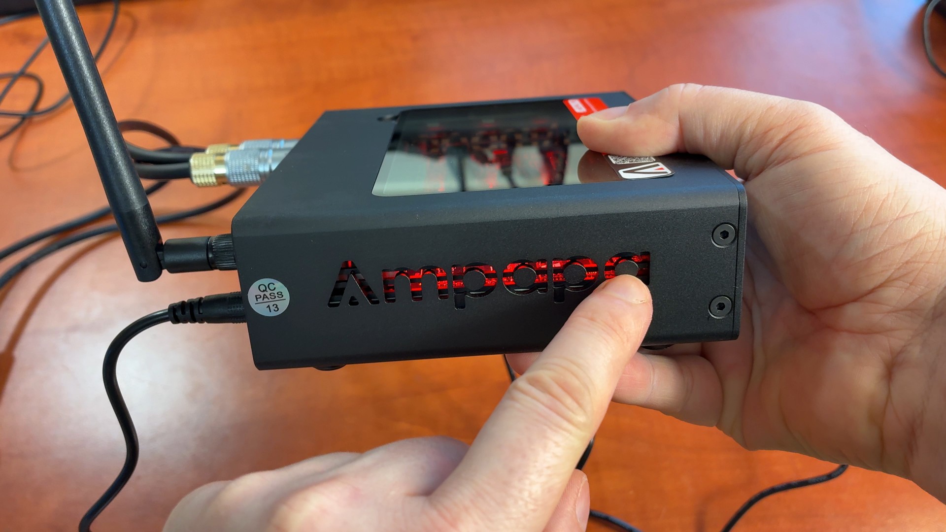

Мульти ЦАП Ampapa Q1 HIFI ESS9039+AK4493
Ampapa Q1 — полностью обновлённый преемник Douk Audio DAC-Q11. Устройство сохранило фирменную двухчиповую архитектуру ЦАП, но получило серьёзный апгрейд по всем ключевым параметрам:
ESS9039, AK4493, XMOS XU316, Bluetooth 5.2 и яркий OLED-дисплей.
Поддержка Hi-Res до PCM 768 кГц / 32 бит и DSD512 обеспечивает уровень детализации, близкий к студийному.
Двойная архитектура ЦАП
ESS9039 — более нейтральное, аналитичное и точное звучание
AK4493 — более мягкая, музыкальная и «аналоговая» подача
Можно назначать отдельный ЦАП и цифровой фильтр для:
линейных выходов
выхода на наушники
Это позволяет подстраивать звук под жанр, систему или настроение.
SINAD ≥113 дБ, THD+N до 0.0002% — чистое звучание без заметных искажений.
Частотный диапазон: 20 Гц – 20 кГц (±0.2 дБ)
THD+N: 0.0002%
SNR: ≥120 дБ
Выходной уровень
RCA: 2 В
TRS: 4 В
Выходная мощность на наушники
High Gain: 1000 мВт @ 32 Ом
Low Gain: 380 мВт @ 32 Ом
Поддерживаемое сопротивление наушников: 16–600 Ом
Чувствительность входа: 0 dBFS
Режим USB-драйвера: UAC 1.0 / 2.0
Используемые чипы
ESS9039Q2M
AK4493
XMOS XU316
Qualcomm QCC304X
LME49720
Поддерживаемые форматы и частоты
USB (PC):
PCM до 768 кГц / 32 бит
DSD Native до DSD512
DSD (DoP) до DSD256
Coaxial / Optical:
PCM до 192 кГц / 24 бит
DSD (DoP) до DSD64
Bluetooth 5.2
Bluetooth-кодеки
SBC
aptX
aptX-HD
до 48 кГц / 24 бит
Пульт ДУ: есть
Экран и подсветка
11 режимов VU-метра + 1 режим состояния
Яркость подсветки: 10 уровней
LED-подсветка: неограниченные RGB-комбинации
Питание
DC 12 В (разъём 5.5 × 2.1 мм)

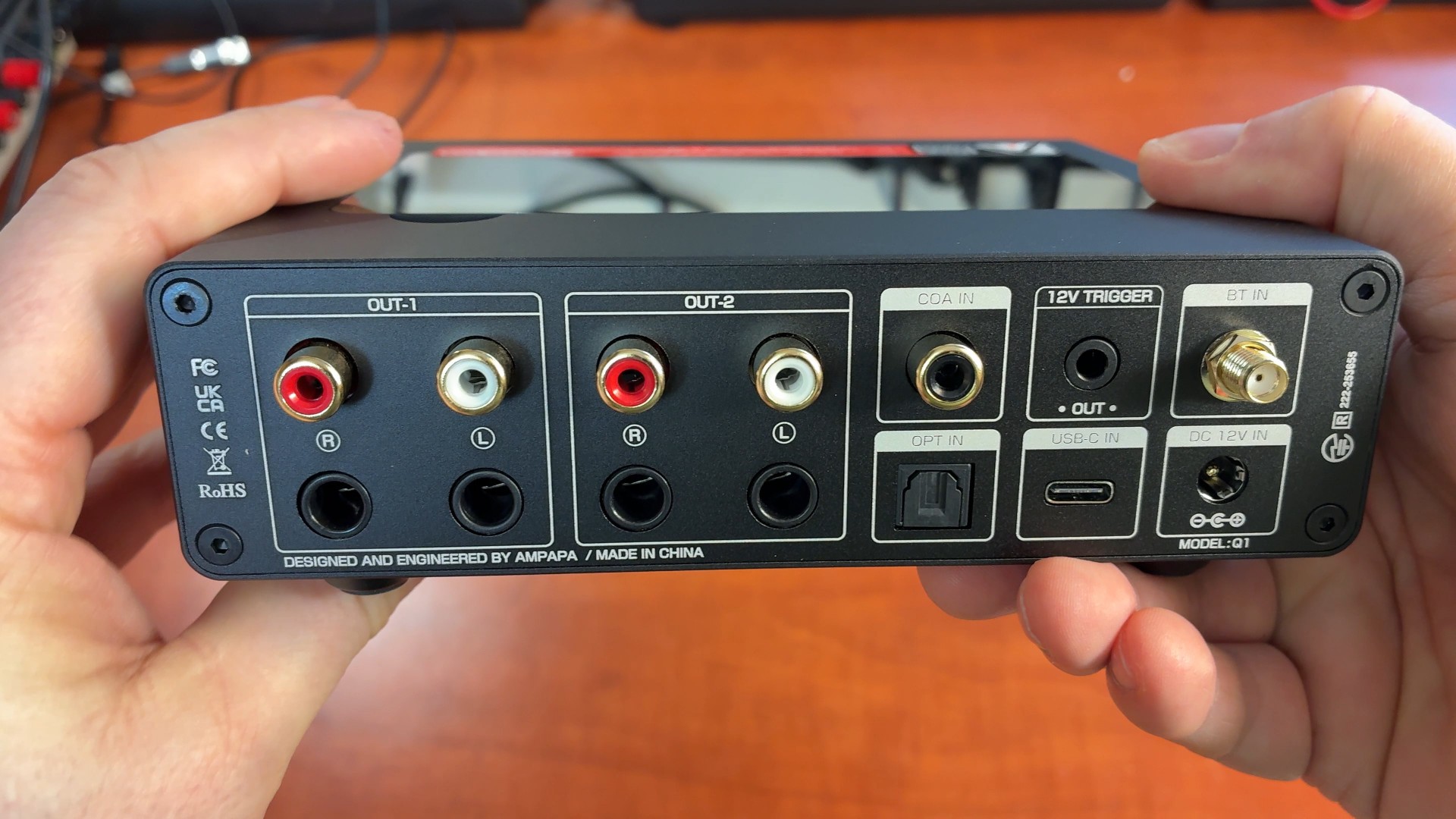

Входы
Bluetooth 5.2
]USB-C
Coaxial
Optical
Выходы
2 × RCA
2 × балансных TRS
3.5 мм выход для наушников
Поддерживаемые ОС (USB)
Windows 10 / 11
macOS
Linux
Android
iOS

Главные положительные отличия от предыдущего 2-х-чипового ЦАПа Douk Audio DAC-Q11. Чего там не было:
1. Два полноценных балансных выхода TRS. Можно отдельно подключить балансный усилитель для наушников. Например, TOPPING A70 Pro. И активную акустику с балансным входом. Например, ik multimedia iloud micro monitor pro. Это круто, как по мне.
2. Настройка фильтров ЦАП-чипов.
3. Память конфигураций (DAC Chip). Это возможность закрепить за конкретным выходом (линейным или на наушники) определенный чип ЦАП (ESS или AKM) и режим фильтра.
4. Выход на наушники. Это не заменит хороший усь для наушников. Но все-таки!

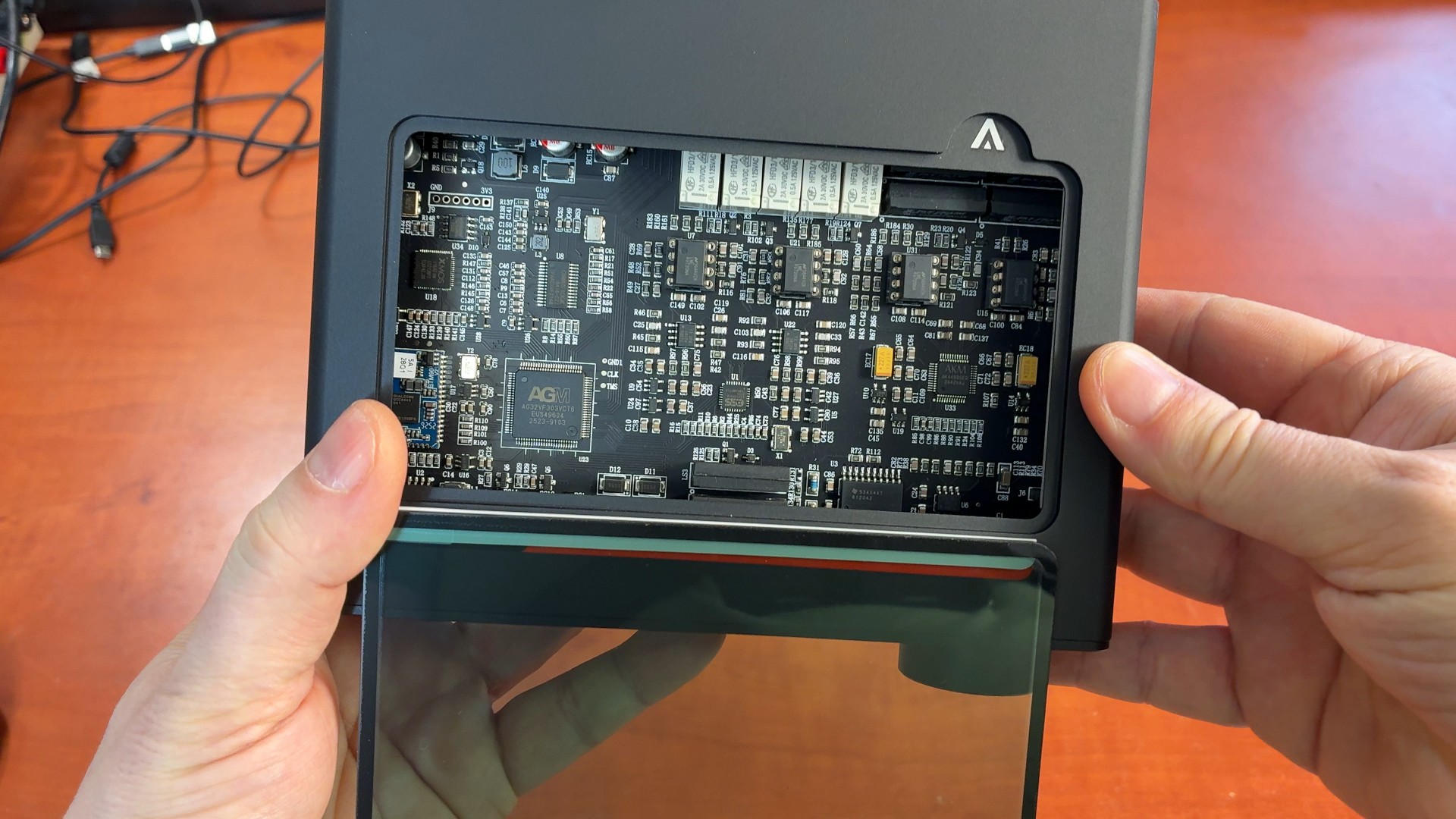

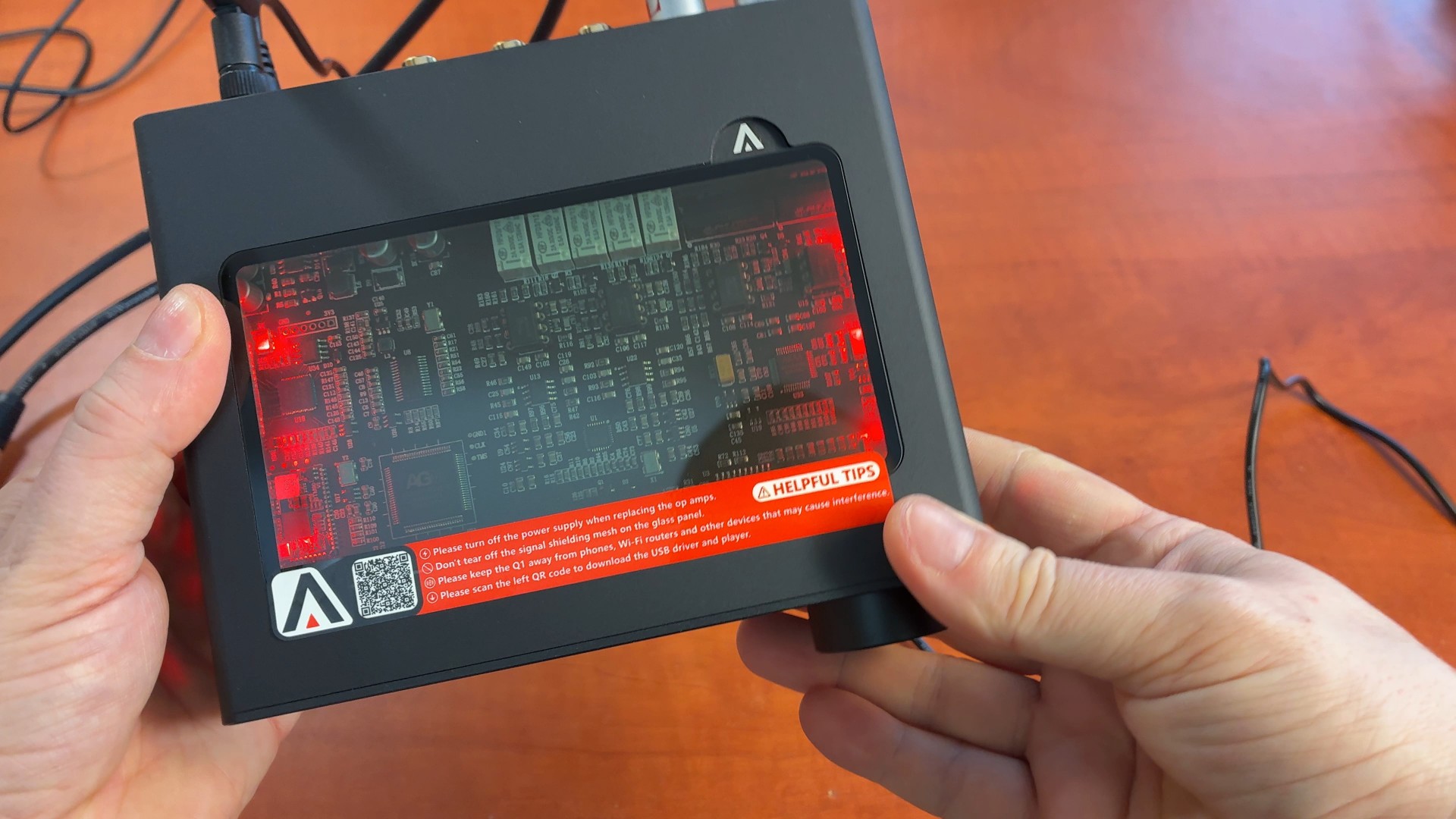

Внутренности Мульти ЦАП Ampapa Q1

4 штуки насчиталlgedmitry писал(а): 03 фев 2026, 12:39 В Ампапе ничего такого не видно что-то. Ни генераторов, ни экрана. Может плохо видео смотрел.

один - часы ХМОСА - его процессор с них считает
второй возле оптического приёмника - частоту входящего по оптике сигнала с него определить можно
третий возле контроллера - его тактирование.
четвёртый возле ЕСС, для её ресемплера. Всё! Честными двумя линейками частот не пахнет. Максимум через ФАПЧ с повышенным джиттером. Хотя, скорее всего, всё тупо ресемплится силами большого контроллера. Потому как дорожки от всего в него упираются

Таки да! Не удифильно папа сделан. Мой орлиный глаз разглядел частоту на генераторах.lgedmitry писал(а): 04 фев 2026, 20:52 Честными двумя линейками частот не пахнет. Максимум через ФАПЧ с повышенным джиттером. Хотя, скорее всего, всё тупо ресемплится силами большого контроллера. Потому как дорожки от всего в него упираются
ХМОС - 24.000 MHz
Оптика - 12.000 MHz
МК - 8.666 MHz
ES9039 - 50.000 MHz. Значит работает в асинхроне с ASRC (который в значительной мере давит джиттер).
