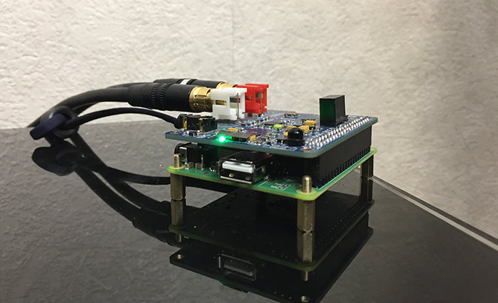

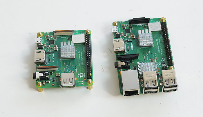

Решил проверить, как будет работать аудио на Raspberry Pi 3 Model A+ с 512MB памяти. Эта плата меньшего размера, вдвое дешевле Raspberry Pi 3 Model В+ и отличается отсутствием разъема ethernet, а также у нее только один разъем USB и вдвое меньше памяти - 512МВ.
Хочу посмотреть сколько используется памяти при проигрывании музыки, думаю будет работать. Проверю все форматы файлов и общую скорость работы интерфейса.

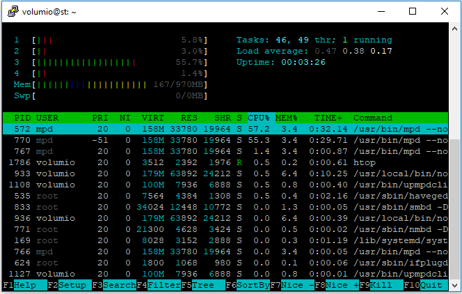

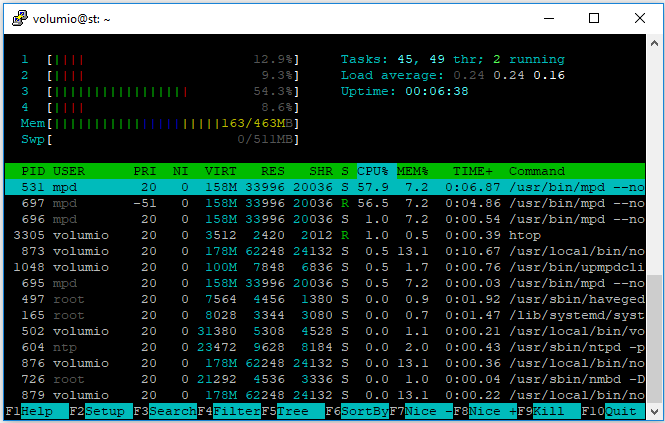

Нагрузку памяти и процессора мониторил утилитой HTOP. Все работает отлично памяти хватает, самая большая нагрузка получилась при проигрывании файлов DSD
Pi 3 Model A+ 512MB.png (39.26 КБ) 5077 просмотров
Raspberry Pi 3 Model B+ 1024MB.png (50.63 КБ) 5077 просмотров
Так, что можно сэкономить используя эту плату. Все настройки идентичны как на Raspberry Pi 3 Model B+

Получается можно сэкономить пожертвовав езернетом и 3 юсб портами. В принципе они в данном использовании как муз.плеер не очень то и нужны. Отличная штука!
