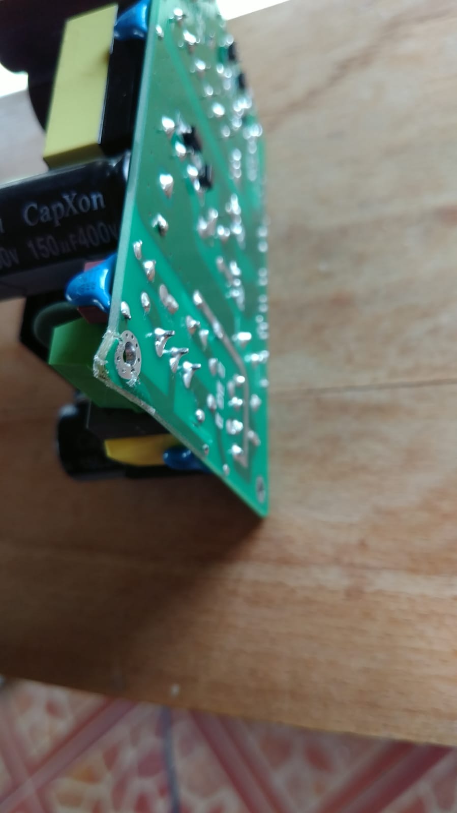

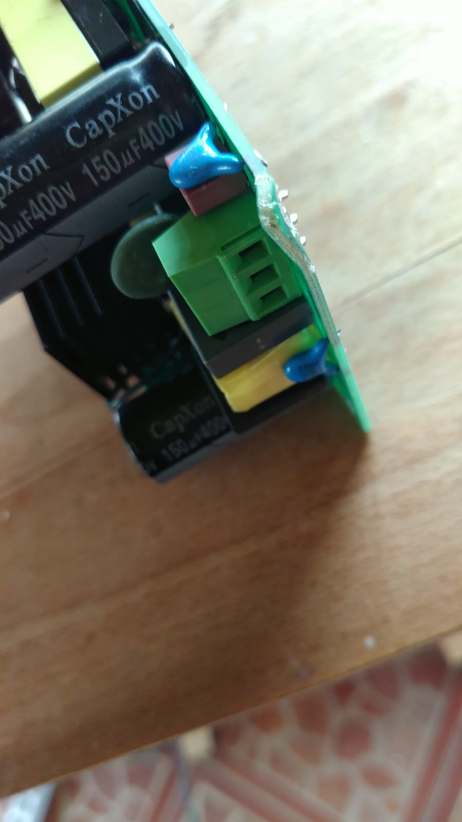

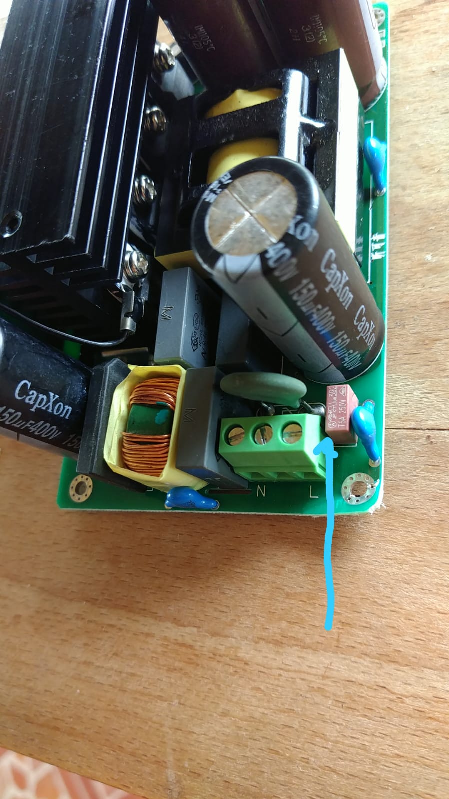

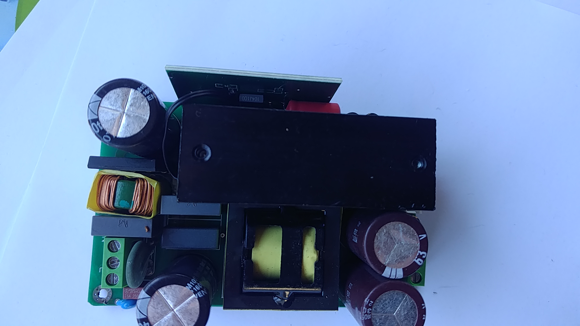

Приветствую. Приехал второй бп на 48в GHXAMP 500 Вт. Есть повреждения платы (угол заломан), один из конденсаторов имеет вмятину. Если сравнивать с тем который мне раньше пришёл, то конденсаторы другие (два больших чёрных) а старом написано 420v на новом 400. Так же у старого бп конденсаторы имеют четкий окрас у нового размыто. Так же нашёл различия в других элементах
1 когда включал бп для проверки, без подключения к усилителю, были слышны тихие звуки это нормально?
2 как и с помощью чего проверить качество сигнала на выходе у данного блока питания?
3 какие параметры должна показать проверка чтобы качество звука было на высоте?

Re: как протестировать блок питания GHXAMP 500 Вт
Там страшного ничего нет, будет работать, пропаяйте дорожку повреждённую и все.

Коллега выше, уже, все и откомментировал... И добавить, практически, нечего
О "размытой полиграфии " на рубашках кондеек, особо не заморачивайтесь - в наше время давно пора бояться "идеального освоения китайскими братьями технологий полиграфии"
Часто, оригинал имеет визуальную "небрежность", размытость наноски маркировки, в отличие от левой лажи из Поднебесной, где глаз радуется четкой красоте, но ухо, чуть позже - приземляет нас на Грешную... и приходит осознание - нас , поимели
Вы не сфоткали выходные кондейки
... Если Вас не затруднит, пожалуйста, воспроизведите. (чисто, для спортивного интереса, ну и , естественно - ради экспириенса
P.S. По большому счету - никак, не протестировать БП GHXAMP 500 Вт без Ослика... Ну, , в принципе, кому-то и кобыла невеста!, поэтому, наверное можно как-то , что-то, протестировать...
Однако, для тестов понадобится, как минимум :
- сам блок;
- блок эквивалента нагрузки (примерно, по стоимости, сопоставим со стоимостью самого блока....)
плюс
- измерительная часть теста:
Ослик я уже упоминал (осциллограф )
естественно, всем будет интересно, а какое влияние БП оказывает на качество звука УМ....
Поэтому, для начала, попробуйте все изменения звучания на себе... (может и нет камня предкновения, чтобы копья ломать?)
Кроме Ослика потребуется два -три мультиметра... Оно, Вам, действительно, надо? Может лучше вопросы задавать , и ответы получать, для начала?

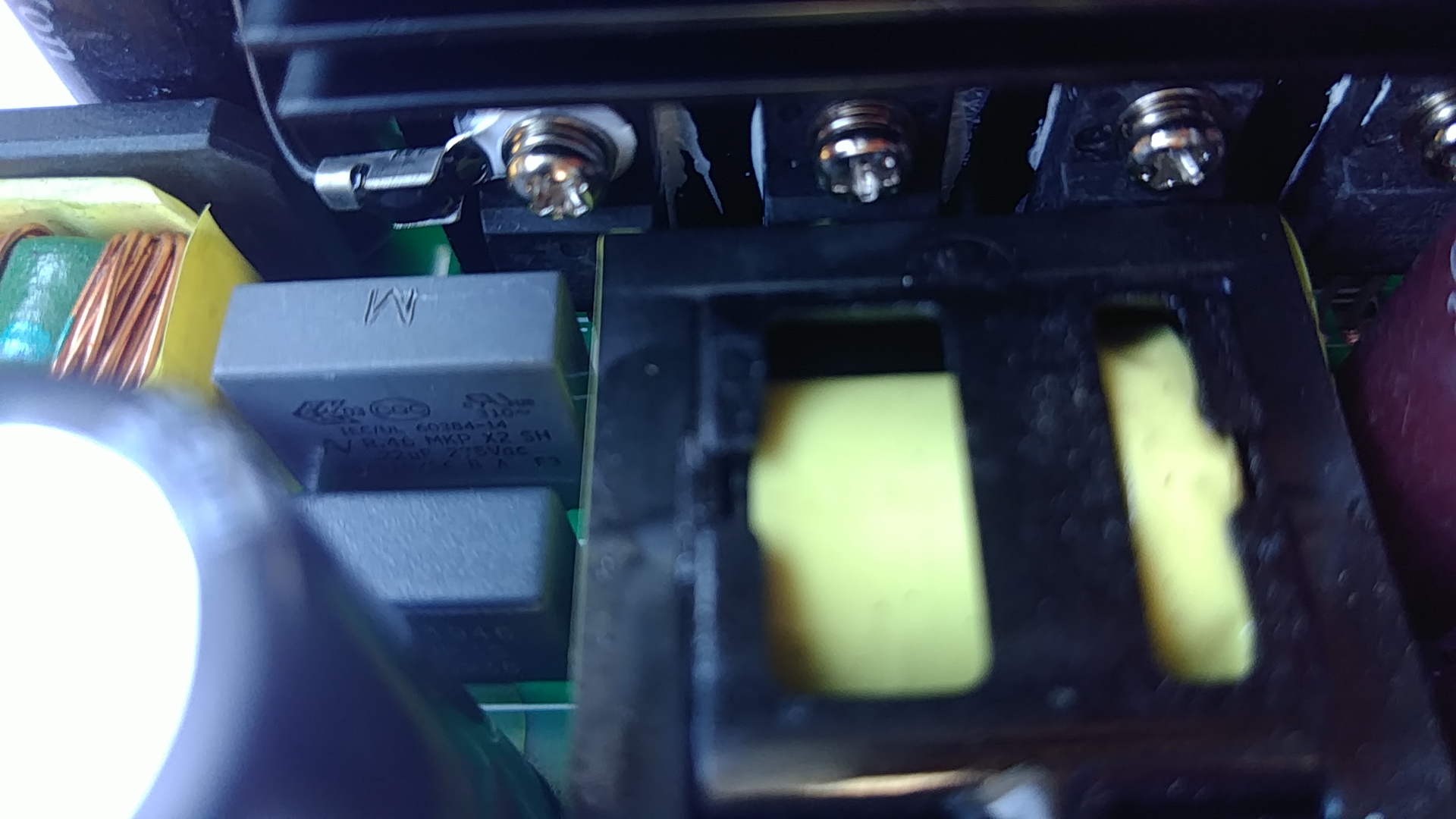

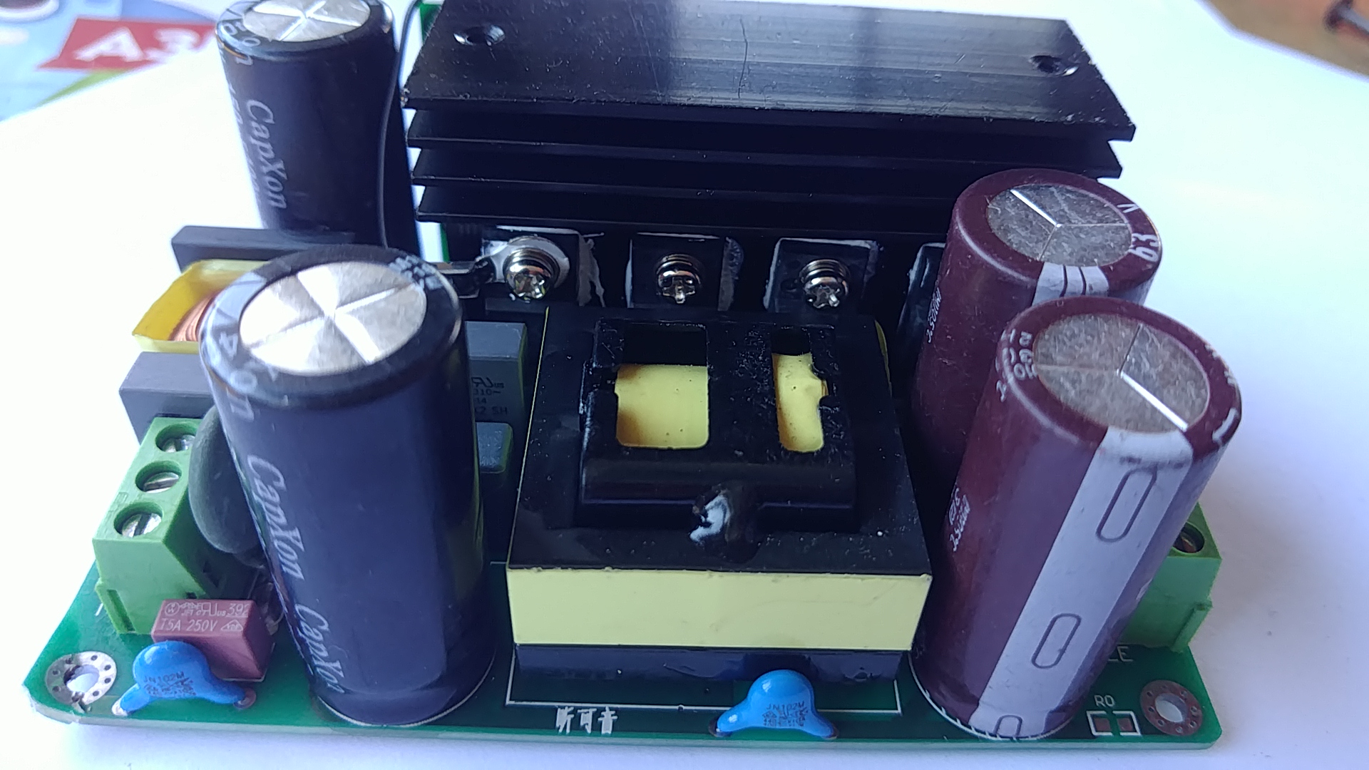

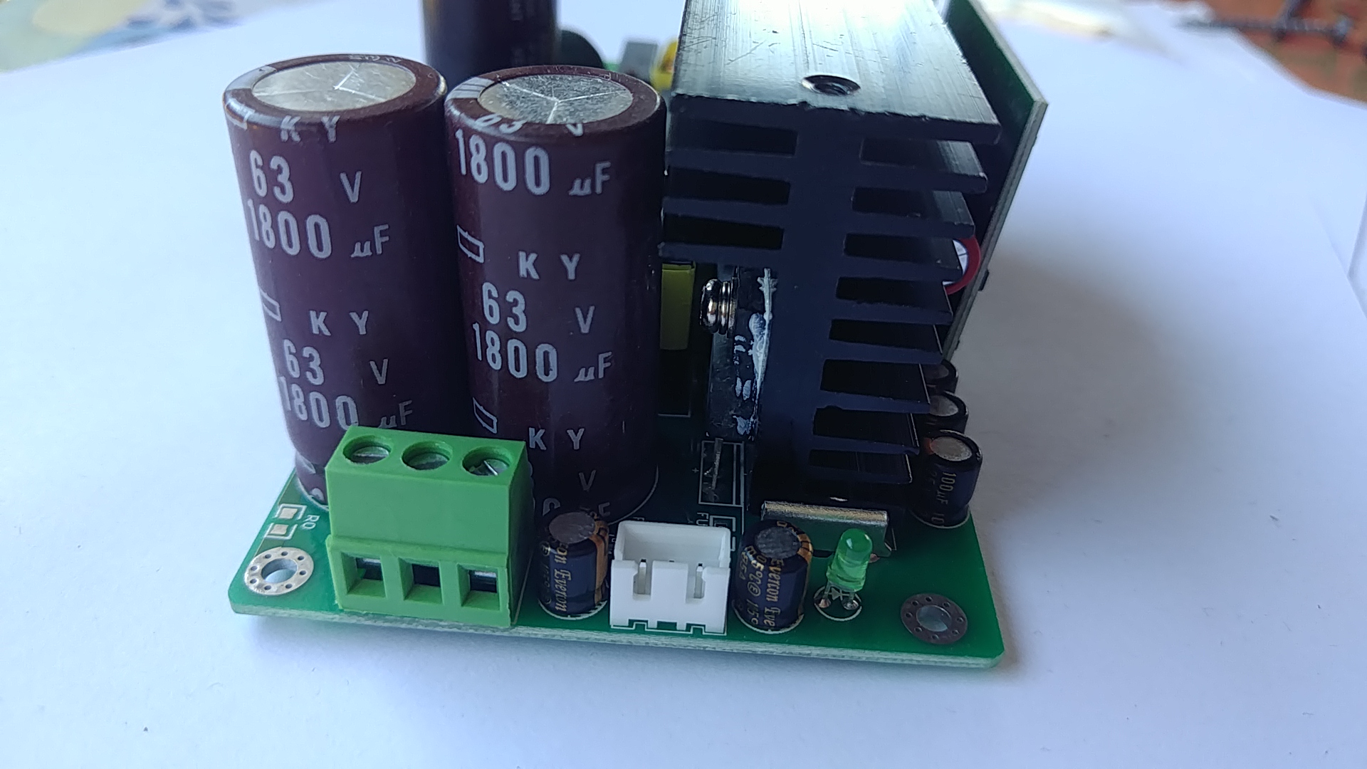

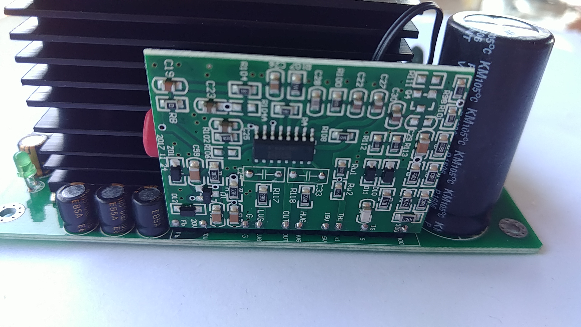

Что скажете по выходным кондейкам и другим комплектующим?
"...Что скажете по выходным кондейкам и другим комплектующим?..."
Типовое устройство, китайского электропрома
Без следов явного криминала. Кондеры на выходе - стоят хорошие. (на входе - так же..., не считая сильно заниженную емкость
150Вт - будет обеспечивать надлежащим образом. (хряпнули его знатно, прямо , на уголок платы - козлы)
Если это та хреновина, что отмечена стрелкой, то это предохранитель.
Что именно издавало звуки? Скорее всего транс. Это не то, чтобы нормально, но допустимо. Если все остальное работает хорошо.1 когда включал бп для проверки, без подключения к усилителю, были слышны тихие звуки это нормально?
Только с использованием осциллографа и эквивалента нагрузки, желательно поближе к максимуму. Тут сгодится и набор мощных резисторов, можно и в банку с водой опустить.2 как и с помощью чего проверить качество сигнала на выходе у данного блока питания?
Учитывая, что производитель не дает подробные ТТХ, поэтому ориентироваться особо не на что. Чем меньше уровень пульсаций выходного напряжения под нагрузкой, тем лучше. Чем меньше шума по питанию, тем лучше.3 какие параметры должна показать проверка чтобы качество звука было на высоте?

Как будет сказываться на работе (клон 3, бп платы защиты и др ) температура окружающей среды от 0 до 15 градусов ?
Если это та хреновина, что отмечена стрелкой, то это предохранитель.ms142 писал(а): ↑16 окт 2021, 13:15Если это та хреновина, что отмечена стрелкой, то это предохранитель.Что именно издавало звуки? Скорее всего транс. Это не то, чтобы нормально, но допустимо. Если все остальное работает хорошо.1 когда включал бп для проверки, без подключения к усилителю, были слышны тихие звуки это нормально?Только с использованием осциллографа и эквивалента нагрузки, желательно поближе к максимуму. Тут сгодится и набор мощных резисторов, можно и в банку с водой опустить.2 как и с помощью чего проверить качество сигнала на выходе у данного блока питания?Учитывая, что производитель не дает подробные ТТХ, поэтому ориентироваться особо не на что. Чем меньше уровень пульсаций выходного напряжения под нагрузкой, тем лучше. Чем меньше шума по питанию, тем лучше3 какие параметры должна показать проверка чтобы качество звука было на высоте?
Не эта. А конденсатор на выходе, коричневая бочка))
- Сообщения: 396
- Стаж: 4 года 7 месяцев
- Репутация: 74
А стрелка на фотке, чтобы запутать врага?
