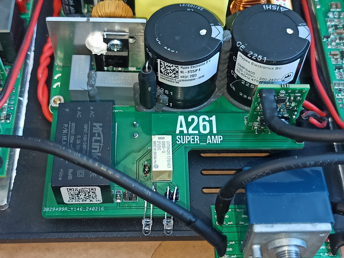

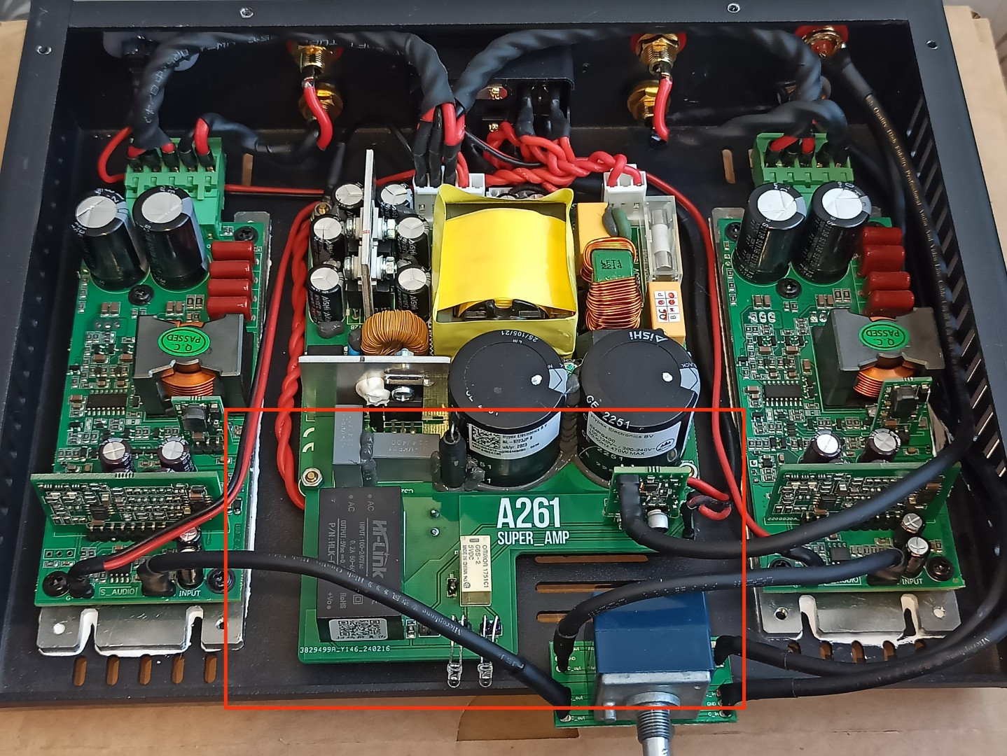

Я тут решил "позаимствовать" у Юры часть схемы автоматического включения БП, только сделать устройство само по себе.
Собственно будет вход аудио и вход 5-12 вольт триггерный.
Схема практически как у Юрия, только добавлен маленький AC\DC и реле.
Тут выложу файлы в кикад, герберы.
Вообще, это будет интрересно?

Идея отличная.
Я сделал похожее для своих ум, к Hypex приладил. Правда я просто развёл плату с реле и AC DC модулем и платку Юрия запаял.
