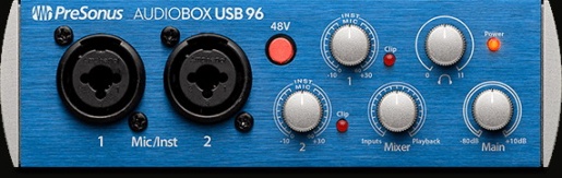

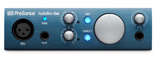

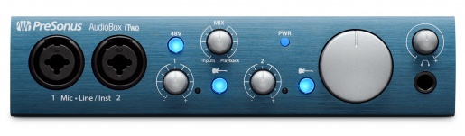

Про Focusrite Scarlett 2i2 3rd Gen - полностью поддерживаю, но предлагаю обратить пристальное внимание на
Presonus Audiobox USB 96
Presonus AudioBox 96k 25th
Presonus Audiobox iOne
и
Presonus Audiobox iTwo.
Розничные цены - в пределах от 130 до 200 USD.

У меня нет "под руками" измеренных данных Focusrite Scarlett 2i2 3rd Gen, но если у кого-либо из коллег таковые есть,
то можно сравнить с измеренными параметрами PreSonus AudioBox USB 96:
Неравномерность АЧХ (в диапазоне 40 Гц - 15 кГц), дБ
+0.11, -0.23
Очень хорошо
Уровень шума, дБ (А)
-103.2
Отлично
Динамические диапазон, дБ (А)
103.3
Отлично
Гармонические искажения, %
0.0039
Очень хорошо
Гармонические искажения + шум, дБ(A)
-85.3
Хорошо
Интермодуляционные искажения + шум, %
0.060
Хорошо
Взаимопроникновение каналов, дБ
-86.5
Отлично
Интермодуляции на 10 кГц, %
0.0046
Отлично
Общая оценка
Отлично
