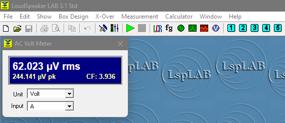

К примеру, программа для акустических измерений LoudSpeaker LAB 3, которой я постоянно пользуюсь. Вольтметр переменного тока представляет собой измеритель среднеквадратичного и пикового значения, который может отображать напряжение в вольтах, dBV и dBu. Вы также можете увидеть крест-фактор (CF), который представляет собой отношение между пиковым и среднеквадратичным напряжением, для синусоиды это 1,414.

Вот это мне интересно! Какой то входной щуп-делитель используете?Justas* писал(а): 02 мар 2023, 22:59 С вольтметрами особо не заморачивался. Но они имеются во многих программах для аудио измерений и виртуальных осциллографов.

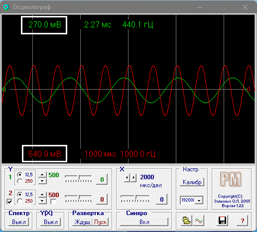

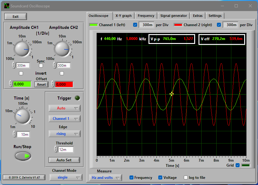

Если бы не увидел ваши скрины, никогда не нашел бы вольтметра в первой программе. Сколько не нажимал всякие кнопки - нет! И только наличие вашего скрина, по которому я вижу что версии одинаковые, позволило найти менюшку. Но уже поздно. Проверил и откалибровал осциллограф и и с его помощью настроил деку. Это пожалуй единственная программа, которая шустро работает и не заумная как те монстры. Вторая программка тоже есть но весь текст в крякозябриках от российских букв ХР-шного периода. Но все таки буду делать какой то милливольтметр, намного проще работать. Пока и за это спасибо.

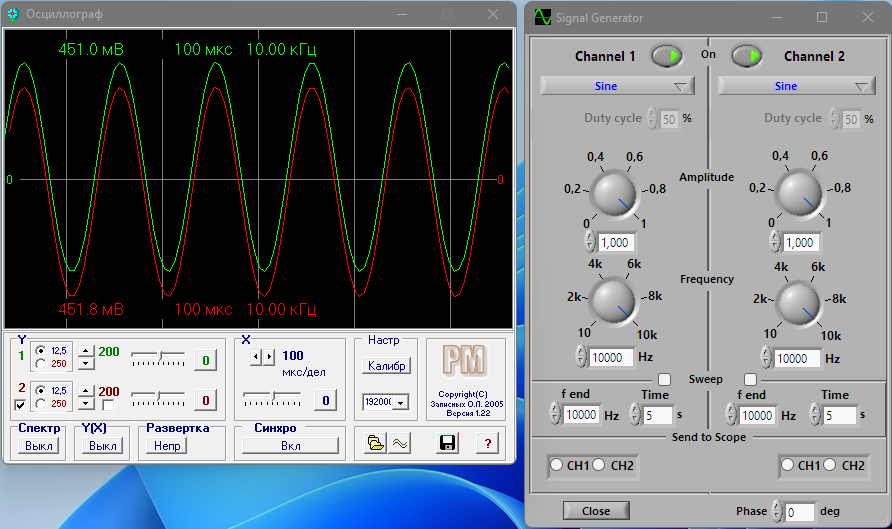

На первой 10кГц - какая то ломаная линия. И почему то каналы сдвинуты один относительно другого. Чем выше частота тем больше. Вторая - сплошные крякозябрики. Даже установка региона и адм. региональных установок на Россию, не помогла. Нужна кодировка, но не стал разбираться.Justas* писал(а): 04 мар 2023, 14:07Scope.PNGони имеются во многих программах для аудио измерений и виртуальных осциллографов
Обе простейшие портабельные программы, без проблем работают на Win11 x64.

Вы же вроде за милливольтметр спрашивали? При чём тут
У меня в интегрированной звуковушке выставлено 192 кГц, а первая (Soundcard Scope) больше 44,1 кГц выставить не даёт (возможно шароварное ограничение). Поэтому выше 5 кГц будет ломаная линия
Со второй таких проблем нет Кракозябры из за винды.
Если говорить о программных осциллографах, то тут всё зависит от частоты дискредитации звуковой карты и самой программы.10кГц - какая то ломаная линия
