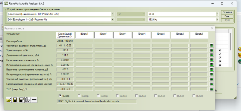

Как выяснилось часики (то есть REW) и был всему причиной. Если в нем проведена калибровка звуковой карты, он меняет настройки и вычитает из уровня то, что намерял. Вероятно они как то с RMAA используют общие данные (мое предположение и спекуляция, известную субстанцию просьба не метать). После удаления REW все работает нормально, главное почистить после него систему. Проверено на 2 ноутах на одном 11 на втором 10 винда в разных комбинация, сначала стоял REW после установили RMAA и стоял RMAA потом установил REW провел калибровку звуковухи - упал уровень.

Скажите, а что Вы подразумеваете под фразой почистить после него систему? Просто у меня похожая проблема, REW пока не удалял, но на будущее хотелось бы знать.
