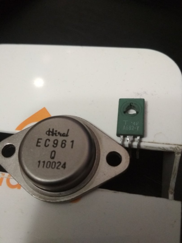

Привет ребята. Может кто-то помочь? Я чайник, который умеет только паять и мерять мультиметром. У меня в старом усилителе Rank Arena сгорели 2 транзистора EC961 Q и A682-Y. Таких в продаже нету. Может кто-то помочь подобрать аналоги, чтобы купить в Украине. Буду очень благодарен![Изображение]()

EC961 Q MJ21194, MJL3281A
A682-Y 2SB649, BD140 из распространенных, на Али только не бери.

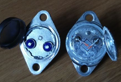

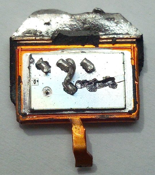

Як комусь цікаво, то
те саме після розтину:
Як на мене, то пояснення зайві.

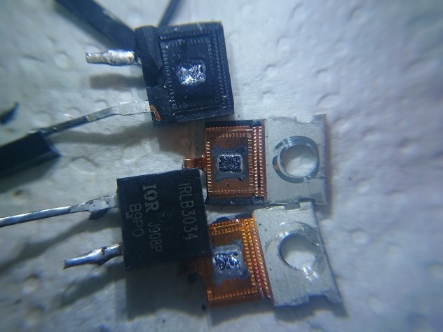

Класика жанру з піднебесної.
Мосфети IRLB3034, які я використовую у своїх виробах. 343А постійний струм та 1372А імпульсний. При тому самим корпусом обмежено 70А
Оригінал, який я вбив, подавши на затвор трохи забагато: А також з відгуків на аліекспресі:

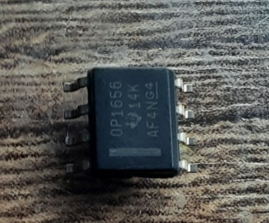

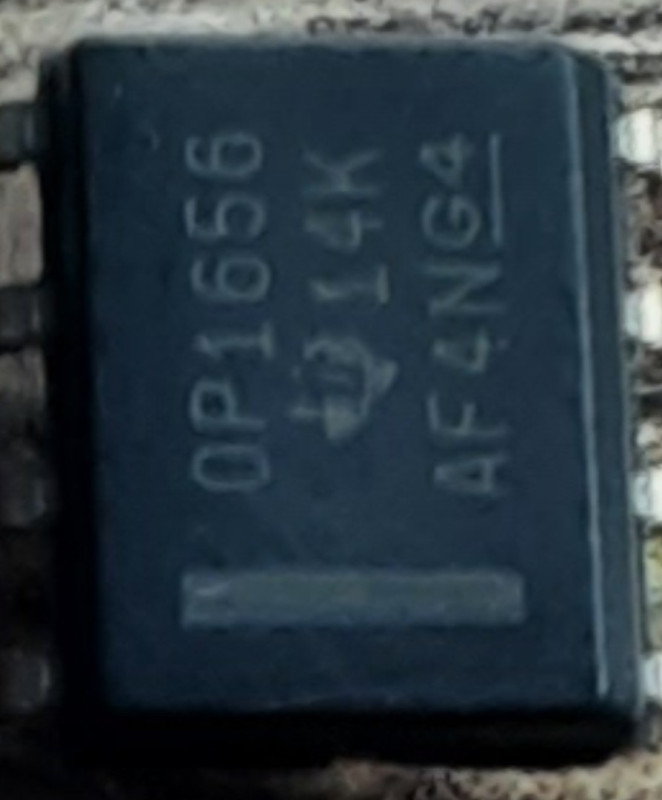

Вот такой товарищ приехал с алика. Выбрасывать?

Если предельная (краткосрочная) мощность в 40-50 Ватт устраивает, все остальные параметры устраивают, то теоретически можно юзать. А там как повезёт... Покупая подобные транзисторы на Али, не стоит надеяться даже на "лотерею" - это всегда 100% подделка, где в разы заниженная (вернее - завышенная) мощность далеко не единственная проблема.

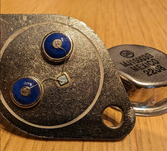

IT-Prof писал(а): 27 фев 2019, 23:12 Да, сейчас проблема купить оригинал. Казалось бы самое верное это всё-таки разобрать и посмотреть, но и тут западло, можно попасть на перештампованый. Тоесть внутри будет красиво а параметры не те.
Кот писал(а): 28 фев 2019, 16:13 На али точно 99 процентов подделки. Хоть едь и у производителя покупай напрямую.
Не согласен. Нет никаких проблем с оригинальными транзисторами - есть проблемы с деньгами. Что есть, то есть...T2000 писал(а): 28 фев 2019, 21:02 Спасибо , полезная тема, сейчас все подделывают, нужно покупать несколько из партии и разбирать.
Единственный, кто может дать гарантию - это продавец и его репутация.
(Вариант покупки напрямую у производителя не рассматриваем).
На примере того же MJ15003G.
Али: https://www.aliexpress.com/item/1005003 ... 1802nAIdgv
€1 + бесплатная доставка.
Если покупать сразу 20 штук, то одна штучка обходится в 50 центов.
А если покупать не на Алиэкспрессе, а на Алибабе от сотни, то там вообще по 10 центов и даже ещё дешевле найти можно.
(Что, как понимаю, наши "продавцы" в массе своей и делают).
"Тот же" MJ15003G на DigiKey:
https://www.digikey.dk/en/products/deta ... zAcxAXQF8g
€7.14 + 20% налог = €8,56 + доставка.
Очевидно, что на Али покупать приятней.
Если покупать у наших продавцов, то в 99 случаев из 100 это будет тот же транзистор с Али, только дороже. Насколько дороже - решают обстоятельства и жадность продавца. Особо "хитрож..ые" могут даже продавать по цене, приближенной к оригинальной в расчёте на то, что "раз так дорого, то точно настоящие!"
Надёжных продавцов у нас - раз, два и всё...
Да, вышеупомянутый "Космос" - один из них:
http://www.kosmodrom.com.ua/el.php?name=MJ15003G
494,5 грн. (€11) ...

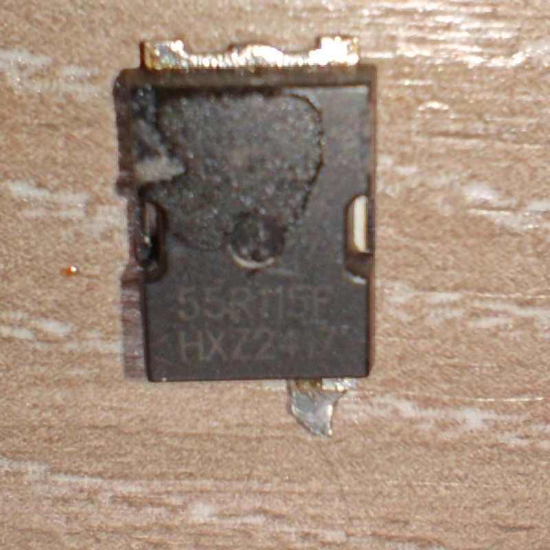

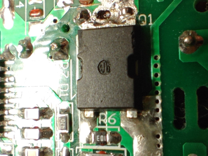

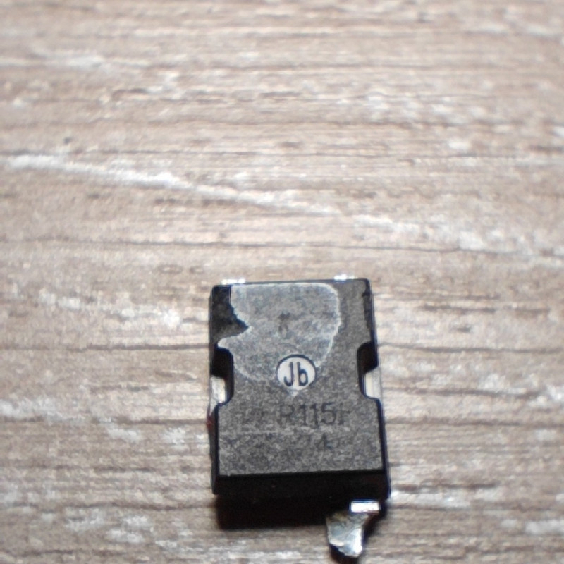

Всем привет! Если кто встречался с такими радиодеталями, подскажите пожалуйста, что за элемент?
Гугл молчит.

Вы хоть напишите что там написано. А то ведь и не прочитать.

Написано на корпусе верхняя строка 55R115F
нижняя строка HXZ2417
Скорее всего транзистор или еще что.

Да, сильно похоже на транзистор. Если это полевик то есть вероятность что это полевик на 55В 115А.

Для корпуса ТО-252 слишком ток большой. Есть транзисторы с током 11.5Аuriy писал(а): 26 ноя 2024, 21:37 Да, сильно похоже на транзистор. Если это полевик то есть вероятность что это полевик на 55В 115А.
https://imrad.com.ua/ru/aod468?srsltid= ... RzdaJH56QJ

Многое зависит от цепи в которой он стоит. К примеру если это просто ключ отсекающий аккумулятор от схемы преобразователя, то 55В 115А не проблема для ключа вообще. Если этот ключ стоит по высокому напряжению то 11,5А более вероятно.

Буквой Q обычно обозначают транзисторы. Но как бы это не была какая то перемаркировка, что бы не определить. Что это за устройство?

Это блок питания https://www.aliexpress.com/item/1005004 ... 1802Ix8TXBm-shara писал(а): 26 ноя 2024, 22:19 Буквой Q обычно обозначают транзисторы. Но как бы это не была какая то перемаркировка, что бы не определить. Что это за устройство?
задымил при первом включении. Стоит в цепи по входу 230в. Возможно в цепи PFC. Сгорел еще один элемент смд то-ли дроссель то-ли конденсатор. Но пока пытаюсь найти замену транзистору. Не думал что при массовом производстве возможны разночтения в маркировке деталей.

Похож на транзистор полевой

Так бы стразу и написали. Это обычно шустрые ключи 500/600В 5/10А. Но в вашем случае он сгорел не просто так, там похоже управляющая микросхема глюкнула или дроссель по входу в насыщение ускакал при старте, в общем сдаётся мне простая замена ключа не поможет, но всё может быть, может вам повезёт и отделаетесь маленьким испугом.

Кстати, если повезёт и замена ключа запустит БП то во избежание повторения подобной неприятности, параллельно дросселю ККМ установите диод на 600В 3А анодом к выпрямителю катодом к конденсаторам если таковой ещё не стоит в этом БП.
