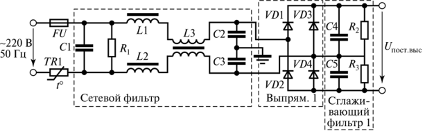

Подивіться на схему джерела живлення ваших пристроїв, конкретно вхідний фільтр. На shield (а він не завжді присутній на вилці) завсякчас є напруга десь 115+- вольт. А далі дивиться стандарт мережи живлення — TN-C, TN-S — яка у вас насправді. Це не трабл, це вимоги стандартів IEC. Але ж є ще стандарти ISO, які в нас з радянських часів майже не діють. І як діяти вам у вашому випадку — вирішувати вам.

З'єднати "корпуси" усіх пристроїв в одну точку через резистори в ~100 Ом, зробивши вирівнювання потенціалів. Напряму не бажано, так як появляться земляні петлі. Саму "точку" можна заземлити. Справа в тому, що часто в блоках живлення присутні два конденсатори послідовно по живленню, а їх середня точка утворює штучну землю, яка йде на корпус (с2-с3). Це вимога для захисту від високочастотних гармонік (голок), які можуть впливати на іншу техніку. Струм там не великий, максимум одиниці міліампер. Може лише налякати, але потенціал рівний половині напруги живлення.

Да, уже понял, Вы правы.Справа в тому, що часто в блоках живлення присутні два конденсатори послідовно по живленню, а їх середня точка утворює штучну землю, яка йде на корпус (с2-с3).
