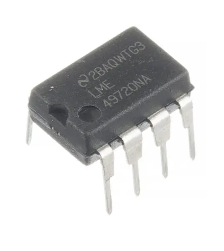

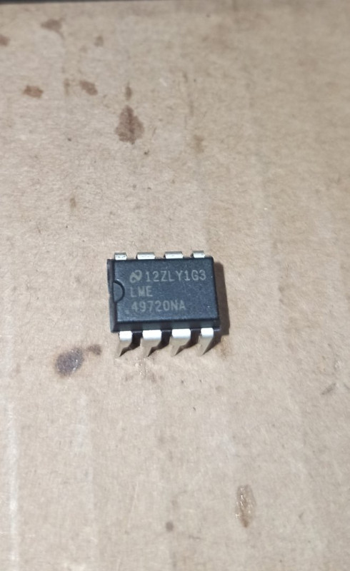

Заказал ОУ, говорят что точно не подделка, поставщик надежный, цена $4 за штуку, вот такой:
Но вижу в интернете за $20 вот такой:
Вопрос в чем разница? Почему такой разброс в цене. Кто в курсе?

Alex писал(а): 12 янв 2024, 00:56 Но вижу в интернете за $20 вот такой:
Наверное, просто кто-то хочет много денег. :D
Розничная цена на этот ОУ в нормальных зарубежных магазинах колеблется от $ 3,3 до $ 4 за штучку.
К примеру:
https://www.digikey.com/en/products/det ... PB/1647708
https://eu.mouser.com/ProductDetail/Tex ... iDaA%3D%3D
Так что цена абсолютно нормальная. Происхождение - другая история: может, продавец купил эти ОУ на том же Али оптом по $ 0,1 и, понимая, что продавать их в розницу по $1 будет подозрительно, ставит "нормальную" цену. (Да и навар больше). Лично для себя пришёл к выводу, что лучшей гарантией в таких покупках является репутация продавца. Всё остальное (нюансы корпуса, маркировка, разные производственные линии и пр.) может меняться - найти какие-то концы без специального "расследования" сложно... Фиг его знает. :)

Согласен, как вариант дорогие lme 49720na возможно из первых выпусков.

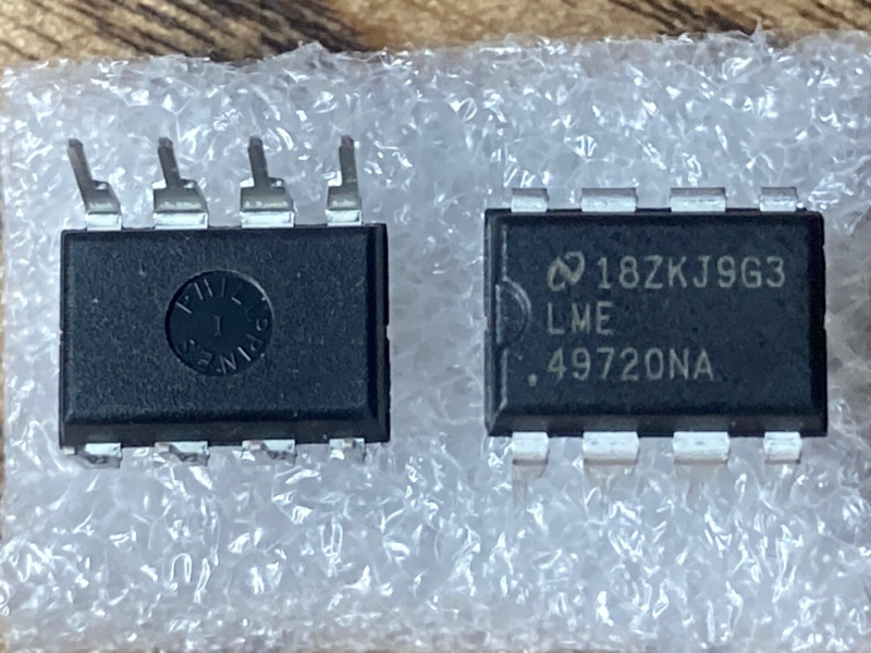

Недавно пришла посылка из TME.com. Похожи на ваши. Так же 8м ног :mrgreen:
https://www.tme.com/kz/ru/details/lme49 ... struments/

lexey писал(а): 05 фев 2024, 18:19 Недавно пришла посылка из TME.com. Похожи на ваши. Так же 8м ног :mrgreen:
На ней даже написано - LME4972ONA - то-есть - она, та самая микросхема. :) По факту - только измерения, подделки сейчас достигли такого уровня, что можно верить только измерениям, тем более, что програмное обеспечение сейчас достигло такого уровня, что сделать нормальные измерения не представляет никаких трудностей.

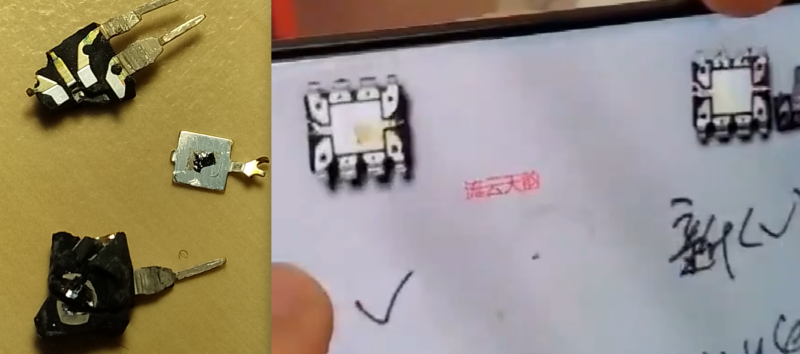

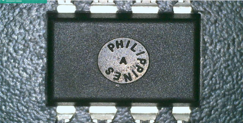

Так, між іншим, розламав muses03 і щось форма ніжок і розмір кристалу не схоже на оригінальний ;) Та й звучав паршиво. Цікаво чи є якісь таблиці замірів опору чи ще чогось по яких щось можна визначити. Тепер граюся з китайськими дискретними, їх хоч підробляти наче немає сенсу. А з виду був як справжні, і ніжки мідні і написи.

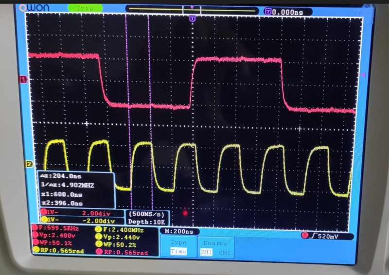

Было дело, когда мне понадобилось достаточно большое количество операционных усилителей AD8066.
Посмотрел стоимость этого ОУ на ЧИПе - $USD 7.3...На Mouser - примерно так-же, если не покупать партию от 1000шт.
Думаю, дай гляну на алиэкспресс... Это конечно та ещё лотерея, но если читать отзывы и выбрать правильного поставщика, то можно получить оригинал с большой долей вероятности. ЧИП тоже может продать фейк (такое случилось у меня с покупкой транзисторов 2SJ162 + 2SK1058), а Mouser как мировые барыги выставляют конские ценники, хотя фейков от них не было.
Поизучав отзывы и описание на Алиэкспресс, нашёл AD8066 по цене $USD 1.64. Разница в цене с Mouser и ЧИП равна ~4.5x !
Если подойти логически, то ОУ может стоить так недорого. Его себестоимость при массовом производстве копеечная.
А ЧИПы, Моусеры, и другие конторы должны же кормить себя и рабочий персонал, ну и не забываем про жадность - это пожалуй самый главный фактор ценообразования на радиодетали в последние годы ))
Перейдём ближе к техническим деталям.
Были у меня в загашнике пара оригинальных ОУ AD8066 и прикупил на Али 10шт. на пробу.

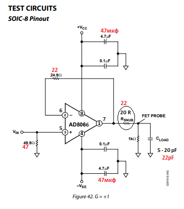

Чтобы выяснить пришли ли мне оригиналы или хлам, была собрана тестовая платка по нижеследующей схеме:
Красным цветом указаны фактические номиналы, которые были установлены.

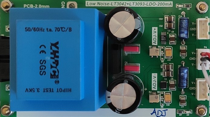

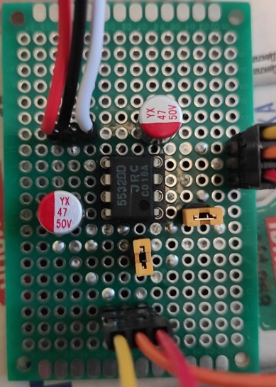

Был использован двуполярный БП настроенный на 5V:

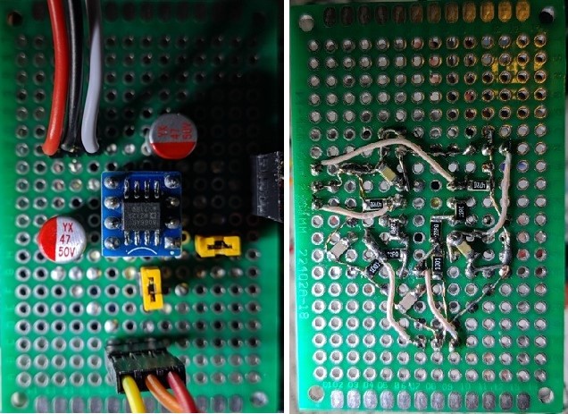

На макетной плате по быстрому собрал "Франкенштейна":
Сообщения: 781
Стаж: 4 года 3 месяца
Репутация: 313
Re: Как отличить настоящие ОУ от поддельных ?

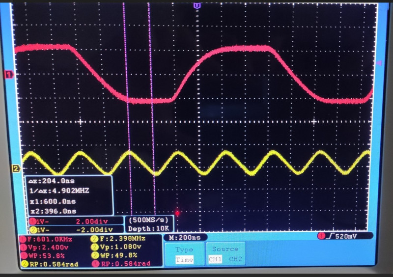

Источник сигнала генератор прямоуголных импульсов с частотой на 1м выходе 600кГц, на 2м выходе 2.4мГц.
К сожалению, генератор слабенький, и импульсы на входе ОУ не идеальные.
Осциллограф не заземлён, поэтому есть "шероховатость от помех" у лучей.

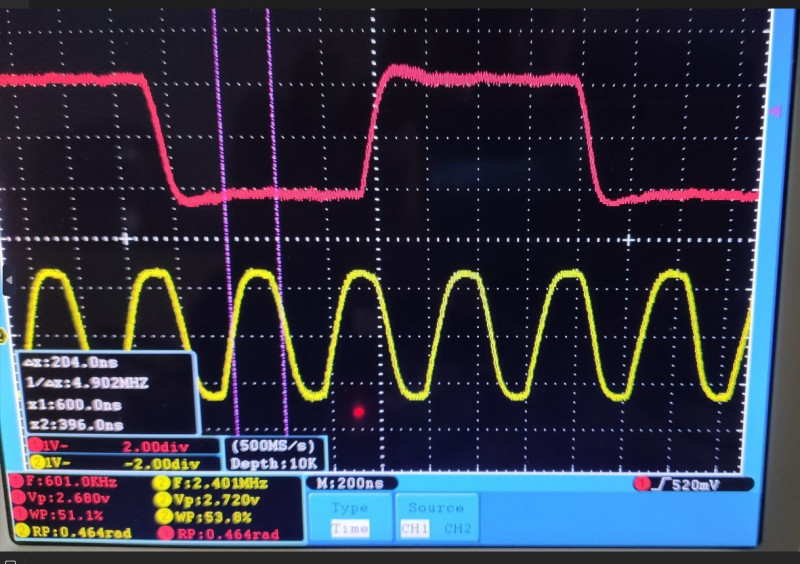

А вот так выглядит выходной сигнал у оригинального ОУ AD8066. Что на входе, то и на выходе, ОУ "прозрачный" для сигнала:
Поставил AD8066 купленные на Али, и БИНГО! Сигнал точно такой-же как и у оригинала.
Для примера, покажу выходные сигналы у других операционных усилителей.

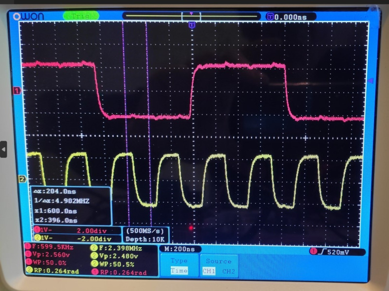

Вот купленная NE5532 у ЧИПа:
Из графика видно, фронты завалены.

А вот JRC5532 купленная на АЛИ у проверенного мною поставщика:
Как видим, фронты гораздо лучше, чем у NE5532.

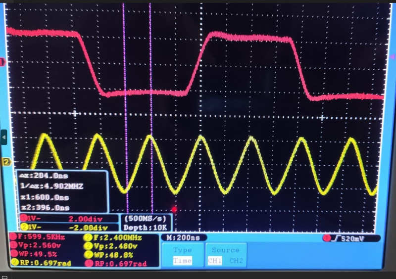

А вот фейковая с Али OPA2604:
