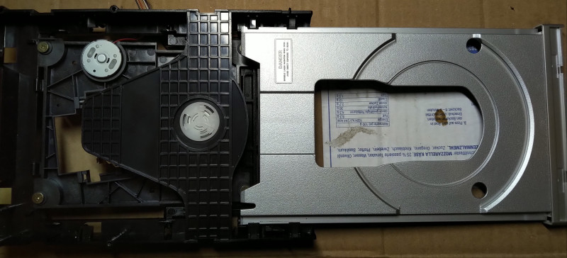

Как снять лоток CD?
Тот который серебристый. Ничего не могу найти, за что зацепиться.

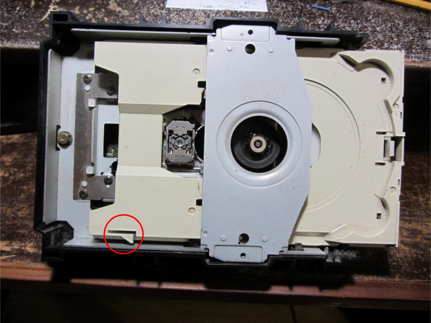

Re: Как снять лоток CD?
Можливо щось на кшталт такого. Те, що помічено червоним. Це комповий сидюк, в програвачах вони зазвичай мають конструкцію більш простішу, але схожу. В наведеному - віджимаєте цей стопор і просто витягуєте лоток. От встановлювати його потім - то інша справа. З лотком поєднаний ліфт шпинделю диску.

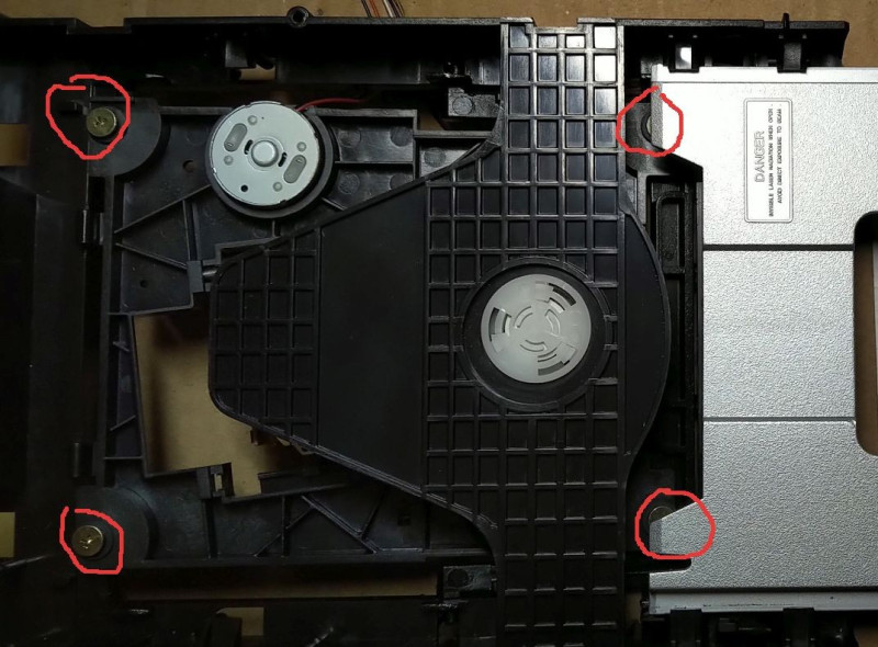

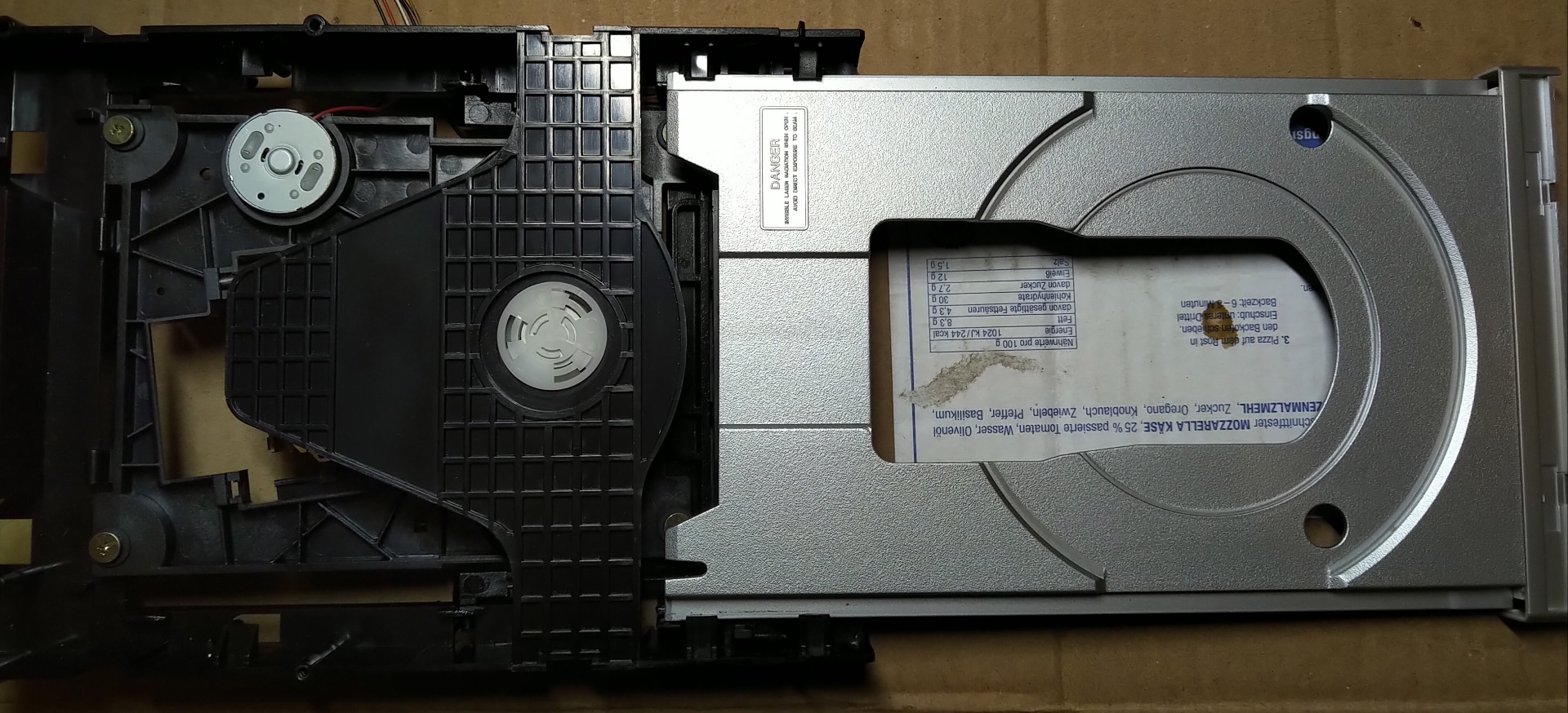

Та я вже його крутив вертів сотню раз і нічого подібного не помітив. В компьютерному СД все очевидно. Я їх розібрав чимало. А цей лоток мішає відкрутити відкидну панельку з ведучим двигуном. А також не позволяє добратись до лінзи, щоб просто змахнути пилюку. Я в ютубі переглянув масу розборок і ремонтів, але з таким механізмом не знайшов ні одного.
Ось ці два шурупи справа як видно недоступні.
