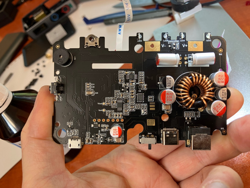

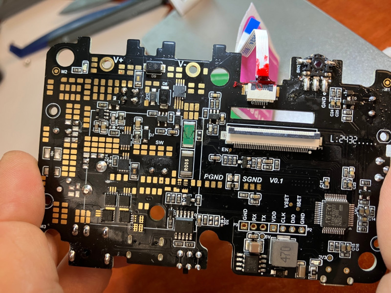

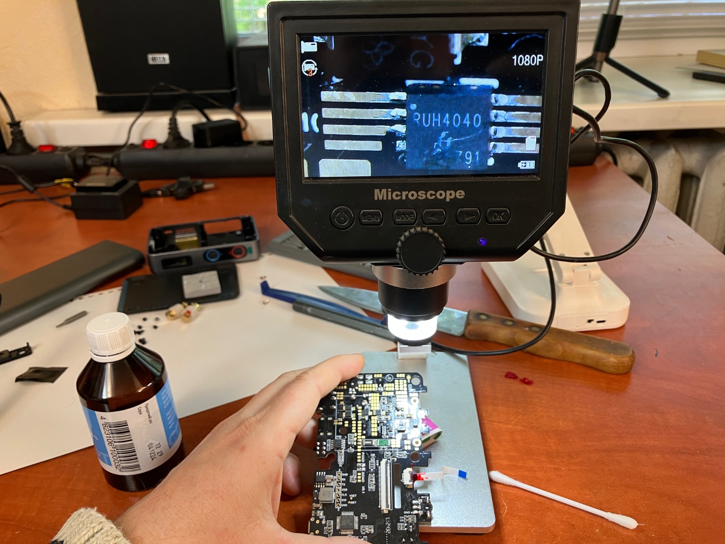

Я таким умудрился его спалить
, если его подключить к аккумулятору 12 В и случайно нажать на кнопочку которая дает на выход 5 В то будет дымок

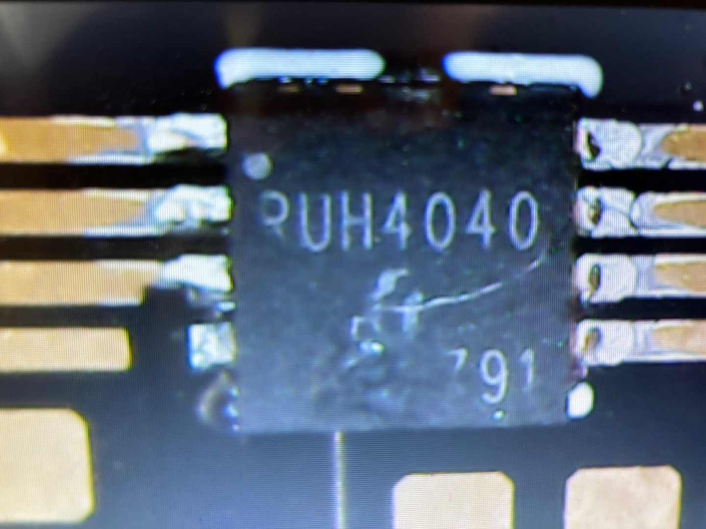

Попробую заменить на этот, он немного быстрее и мощнее https://il.farnell.com/infineon/iaucn04 ... dp/4439890
