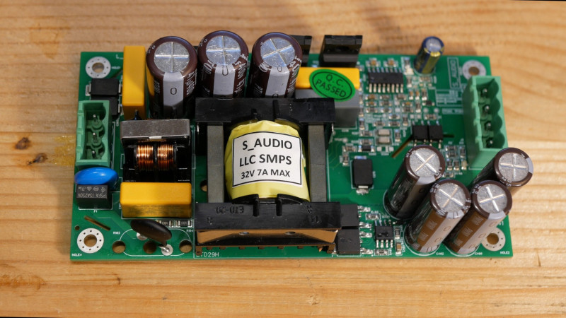

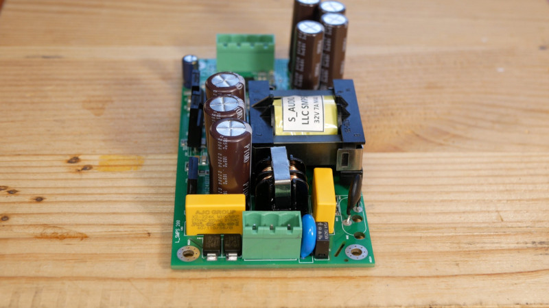

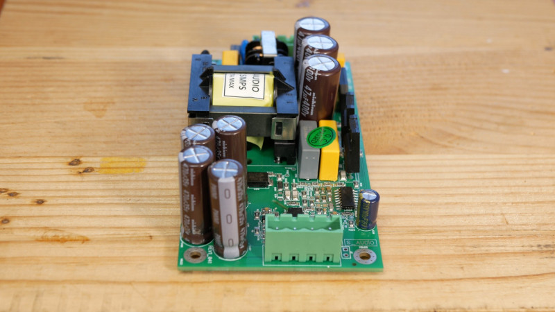

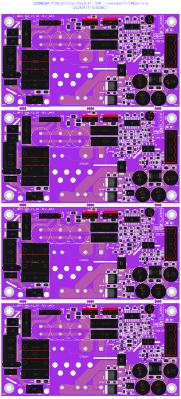

Этот блок питания на 200 Вт с системой стабилизации и защитой от перегрузки разработан для аудио устройств. Он держит ток на уровне 230 Вт и отключается при 260 Вт, так что ваша техника будет в безопасности. Есть вход для подключения защиты f_sd, что позволяет подключить усилитель и защитить его от постоянного напряжения на выходе. Поэтому спалить колонки не получится.
Использует топологию LLC с микросхемой L6699, что гарантирует стабильную работу аудиокомпонентов. При нагрузке 100 Вт КПД составляет около 92%, так что по части эффективности он в порядке. В любом режиме работы блок всегда использует частотное регулирование, так что экономия энергии и снижение шума вам обеспечены.
Это блок 2-го класса безопасности, выдерживает до 2,5 кВ, а заземление не обязательно. Так что если вам нужно что-то надежное и при этом не беспокоиться о заземлении — это отличное решение, учитывая ожидаемую цену $26
Конечно, я его немного "помучаю" и посмотрю, как он себя покажет в деле.
Блок еще в разработке, поэтому некоторые ньюансы будут еще дорабатываться и характеристики улучшаться.

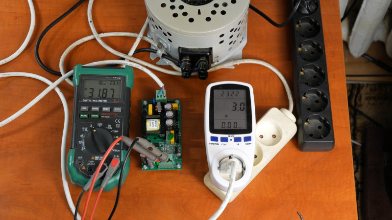

Выдает 31.87 Вольт при напряжении в розетке 230 Вольт и потребляет в холостую 3 Вт.

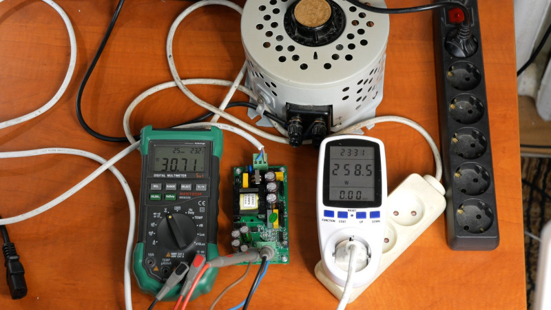

Re: Блок питания для аудио L_SMPS 200_32SR от Sous

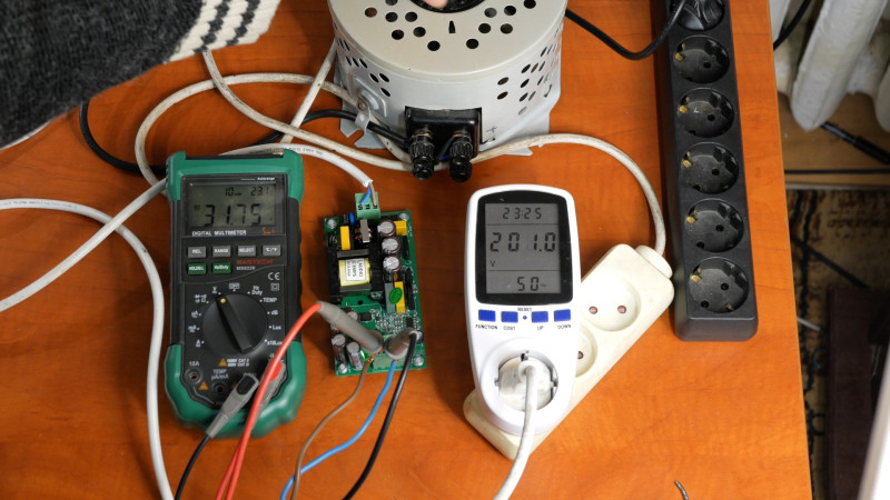

Нагрузка 130 Вт, напряжение в розетке 225 В выдает 31.74 Вольт
Нагрузка 130 Вт, напряжение в розетке 201 В выдает 31.75 Вольт
Нагрузка 258 Вт, напряжение в розетке 230 В выдает 30.71 Вольт
Нагрузка 258 Вт, напряжение в розетке 203 В выдает 30.72 Вольт
Минимальное напряжение работы 200 Вольт.
- Сообщения: 4319
- Стаж: 14 лет 7 месяцев
- Репутация: 2877

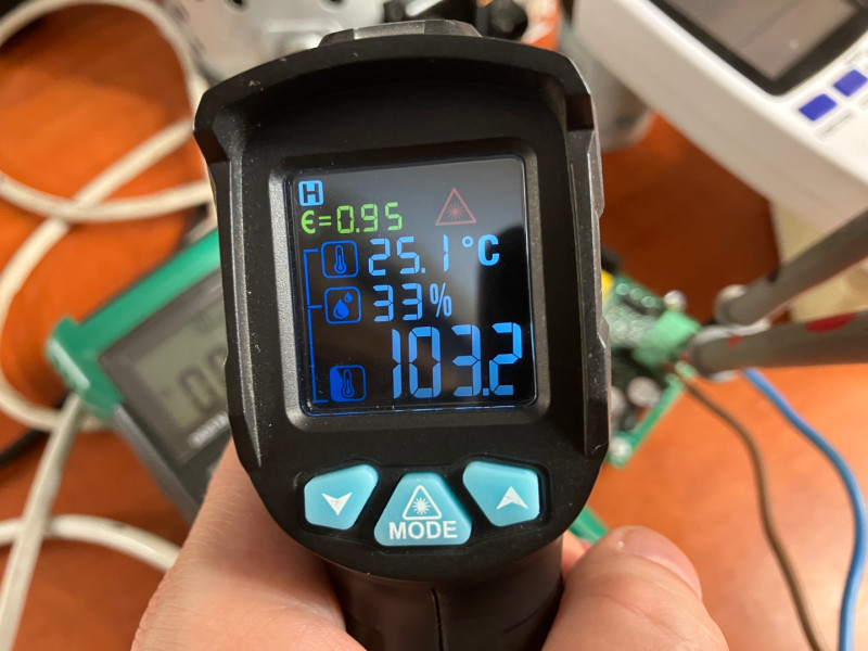

5 минут с нагрузкой 258 Вт температура трансформатора 103 градуса.
При нагрузке 130 Вт температура 70 градусов. Работает стабильно нагрузку держит, в реальных условиях так нагрузить его усилителем Д класса не получится. Нагружал резисторами 4 и 8 Ом.

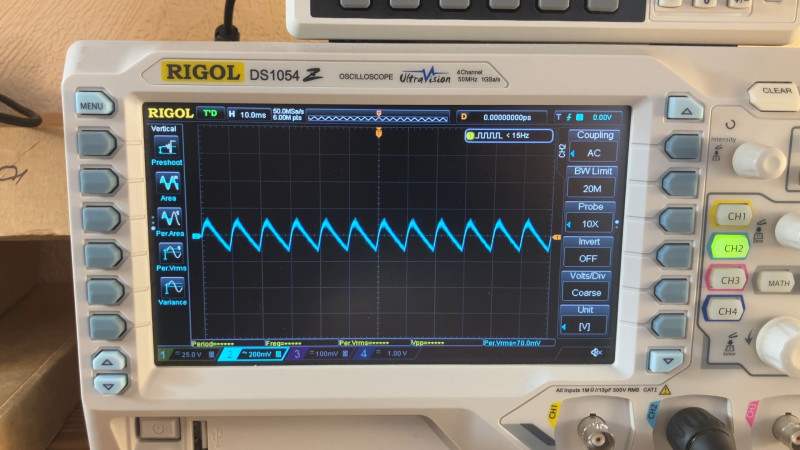

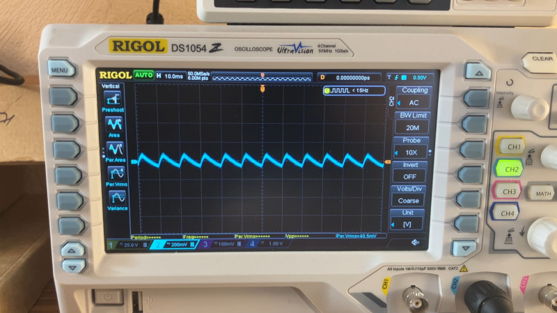

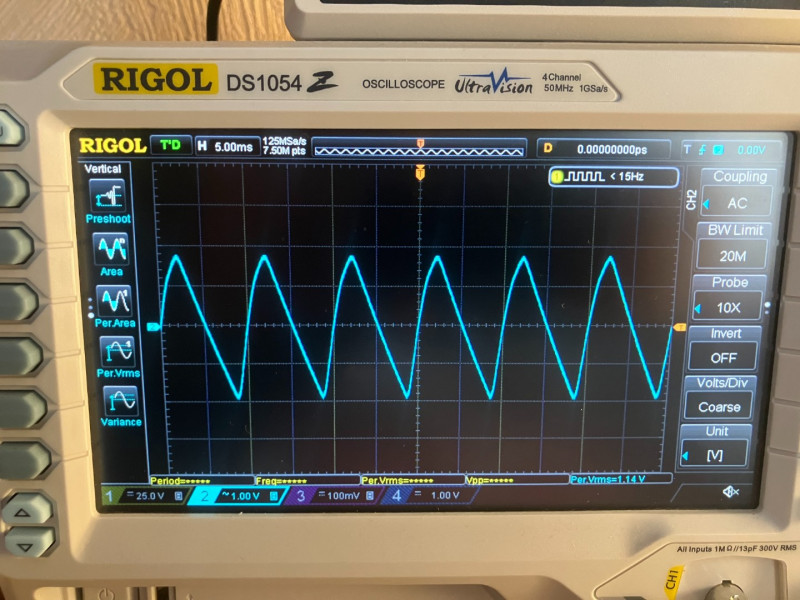

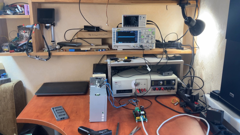

Смотрим пульсации с нагрузкой 70, 130, 255 Вт.
Максимальная нагрузка 255 Вт для 200 Вт блока питания.
Нагрузка 70Вт
Нагрузка 130 Вт
Не плохо, но я думаю эти показатели можно улучшить. Блок тихий, никакого звука от трансформатора и других компонентов не слышно.
Нагрузка 70Вт
Нагрузка 130 Вт
Нормально но желательно добавить кондеров и уменьшить пульсации до 20 и сделать нижной порог по питанию 180 Вольт. И блок будет суперским, учитывая цену и качественные компоненты.

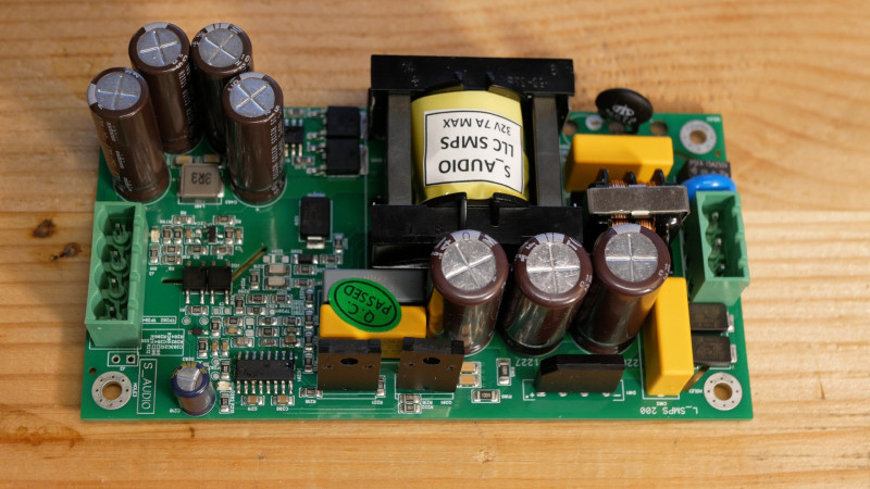

230Вт на ETD29 это просто здорово. интересно какая нижняя рабочая частота (не х.х.)
+ я правильно понимаю тут сделано синхронное выпрямление ?

Нижняя частота что-то около 80к.
Синхронный выпрямитель на TEA1995T
В заводских трансформаторах даже удалось меди добавить.

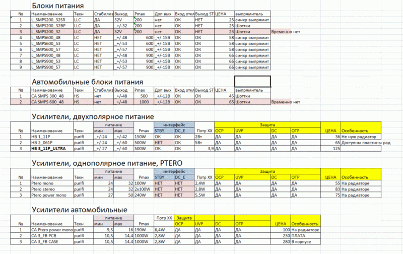

Пан Юрий, а нет ли где таблички-перечня продукции S_Audio, идеально бы с краткими характеристиками и ориентировочными ценами, чтобы расставить всё по ранжиру. А то всякийй раз, пытаясь разобраться, тону в модификациях и интересных подробностях. Потом откладываю до следующего раза и, в расстройстве, иду пить пиво. А это и лишний вес, и на почки нагрузка.
